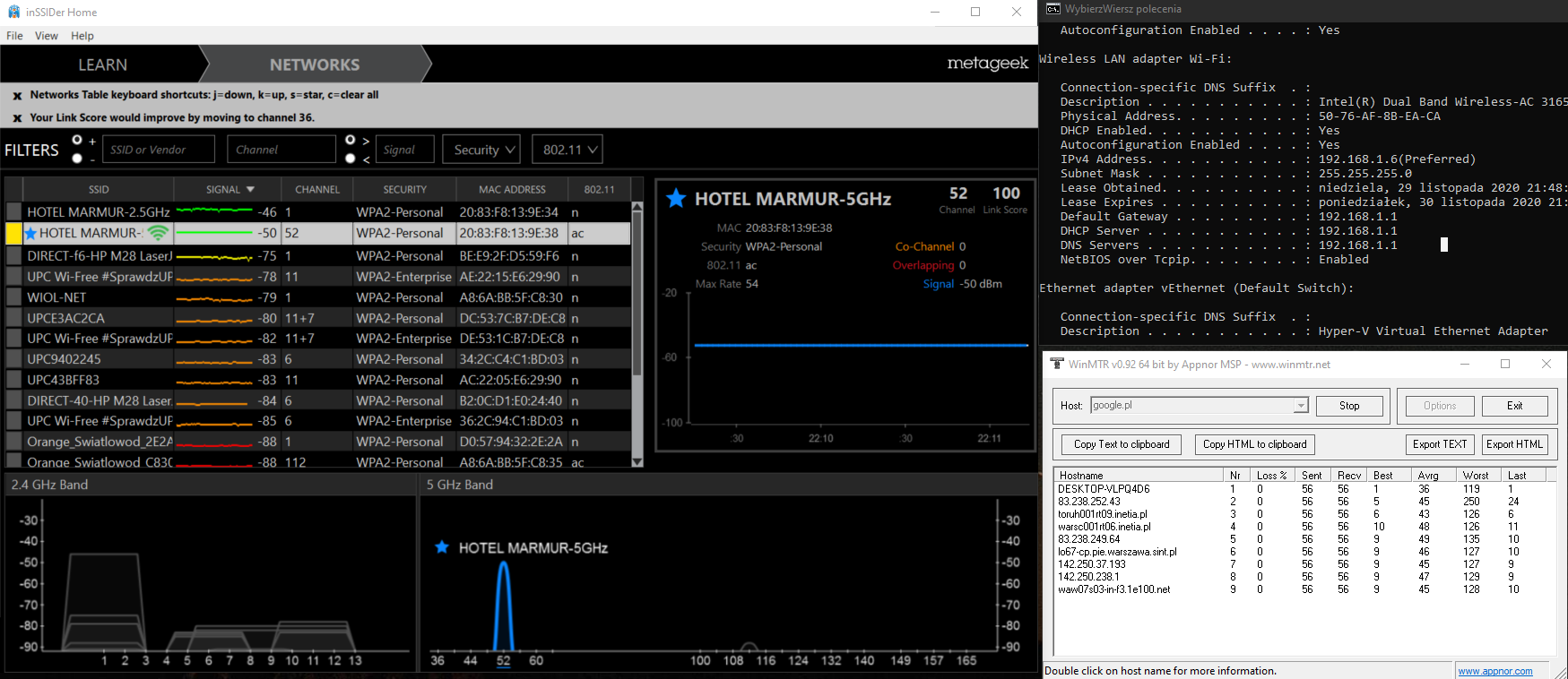

    Tak jak w temacie prędkość wifi na paśmie 5Ghz na laptopie jest dużo słabsza niż na telefonie.
    (po kablu prędkość jest okej)
    - ( posiadam dwie sieci o paśmie 2.4Ghz i 5Ghz). Laptop jak telefon są połączone do tej samej sieci 5Ghz
    -Urządzenia są w tym samym miejscu blisko router więc nie jest to wina odległości czy zakłóceń ścian (co w paśmie 5Ghz ma duży wpływ)
    Wyniki speed testu:
    telefon: 352Mbps
    laptop:80MBps
    Dane Laptopa:
    -windows 10
    -karta sieciowa: Intel(R) Dual Band Wireless-AC 3165 (która ogarnia pasmo 5Ghz ustawiony standard 802.11ac)
    -sterowniki karty zaktualizowane
    -router: adb vv 5822 netia
    Czym może być spowodowany problem ?

    Zacznij od wykonania diagnostyki w miejscu w którym znajduje się laptop https://www.elektroda.pl/rtvforum/topic3158772.html
