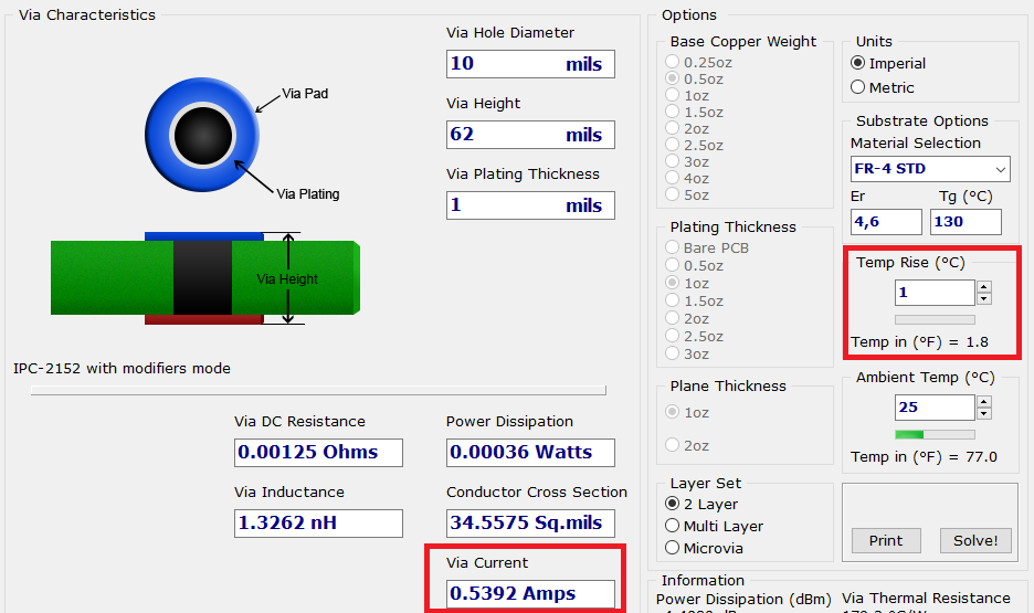

    Czy mógłbyś wrzucić fragment layoutu, bo coś mi się nie wydaje że się nie da 2 przelotek upchnąć.
    Używam dość często poniższego kalkulatora i nigdby mnie nie zawiódł. Wprowadziłem podany przez Ciebie parametr i innaczej nie wychodzi jak:
    Czy VIA 18mil obsłuży 500mA? Wątpliwości co do kalkulatora PCB
    Co oznacza, że 500mA powinno przejść bez żadnego wzrostu temperatury zakładając że grubość pokrycia przelotki i PCB są takie jak na screenie. Przy założeniu możliwości +20 st. Celsjusza przelotki, teoretycznie można tam pchać 2A.
