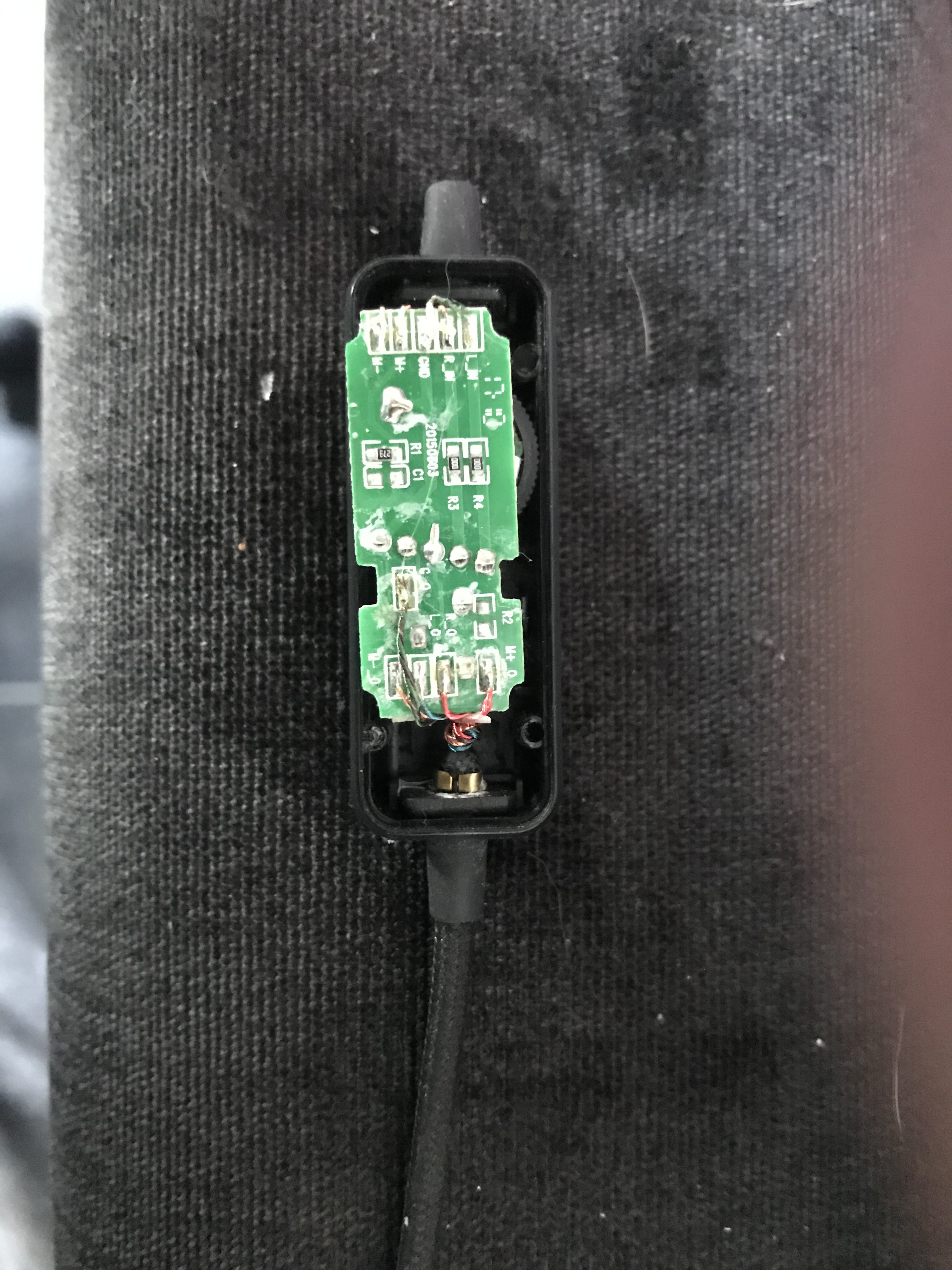

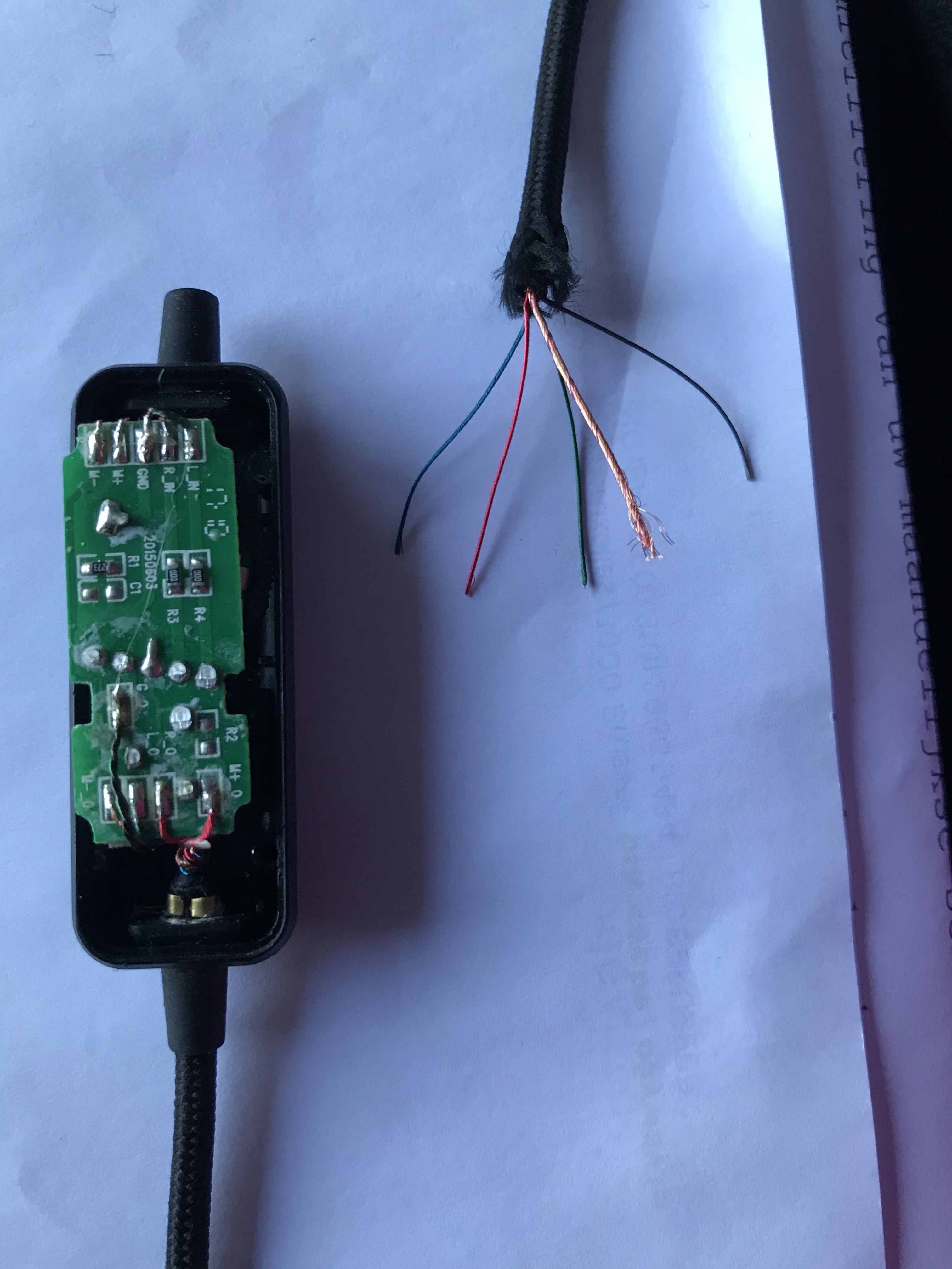

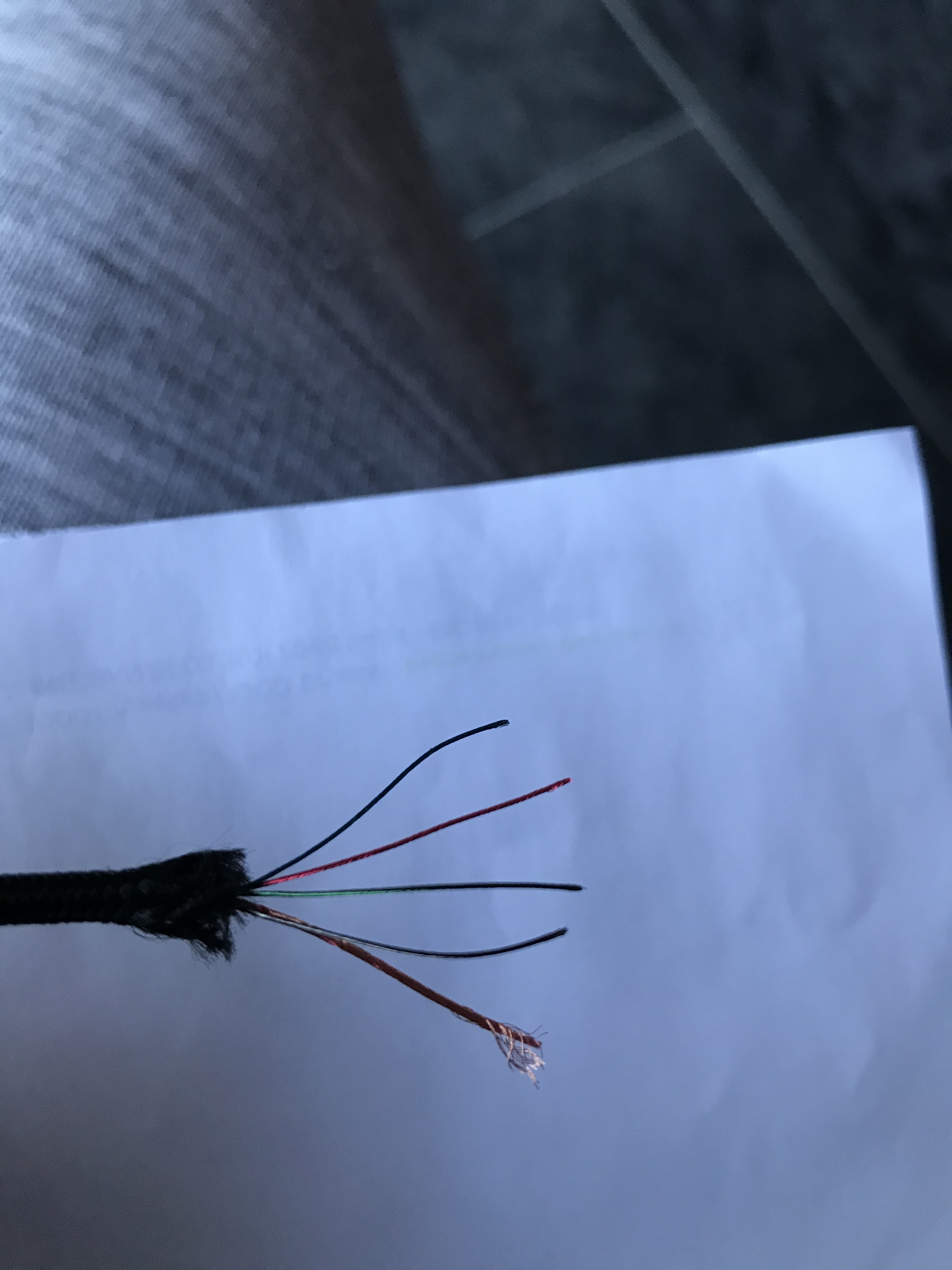

    Witam proszę o szybka pomoc który kabelek gdzie przytulona bo nie mam pojęcia jaki kolor do jakich literek Jak podłączyć kable w słuchawkach z mikrofonem - kolory i oznaczenia Jak podłączyć kable w słuchawkach z mikrofonem - kolory i oznaczenia Jak podłączyć kable w słuchawkach z mikrofonem - kolory i oznaczenia

    Tu nie ma reguły że taki a taki kolor to taki a taki sygnał - jak producent sobie wymyślił, tak zrobił.
    Jeśli urwana część jest od strony wtyczek , to trzeba wziąć miernik i zwyczajnie sprawdzić który kabelek idzie do której wtyczki.
    A jeśli od strony słuchawek, to trzeba rozebrać słuchawki i zajrzeć.
    (ew. jeśli podasz model słuchawek i trafi się ktoś kto ma takie same - to może będzie uprzejmy i zajrzy jaki jest układ w jego słuchawkach)

    Masz kabel rozgałęźnik na dwa wtyki mini-jack?

    Tak znalazłem mam taki rozgałęźnik

    Dołącz ten rozgałęźnik i sprawdź miernikiem który kabelek ma połączenie z którą wtyczką.
