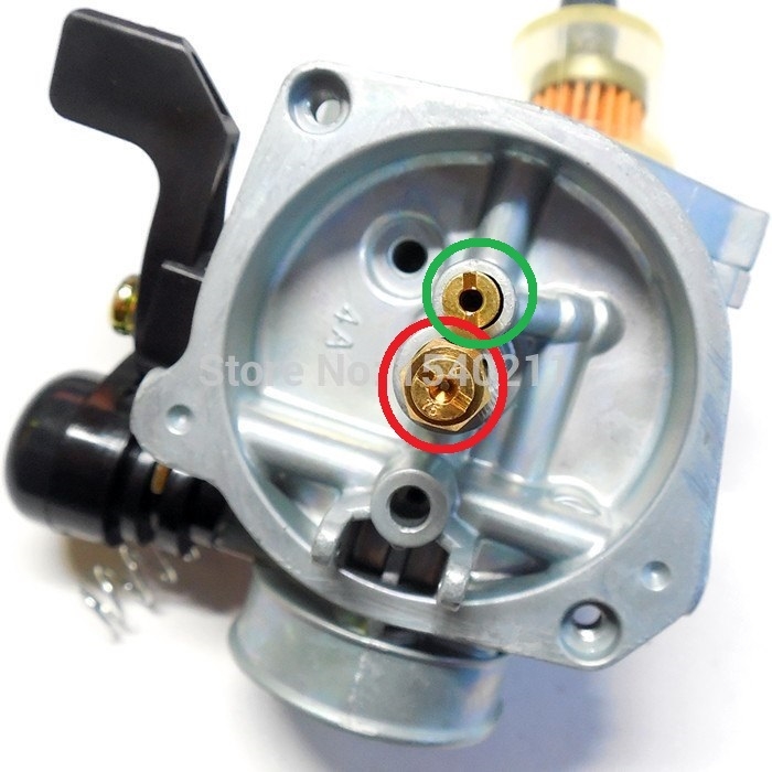

    Witam mój quad po wyłączeniu ssania dostaje wysokich obrotów i odrazu gaśnie czy dasię z tym coś zrobić czy trzeba kupywać nowy gaźnik

    Jest to gaźnik pz19 4t

    Zdemontuj komorę pływakową, wykręć i wyczyść dysze. Na zielono dysza od wolnych obrotów, na czerwono dysza główna.
    Quad 125 - Po wyłaczeniu ssania dostaje wysokich obrotów
    Tu masz film jak wyczyścić cały gaźnik.

    Nie mogę przepchać dość cienkiego drucika tak jak pokazuje na filmie ta osoba. czy możliwe że w środku jest zwężenie? Widzę prześwit pod światło ale nie mogę nic przepchać. Drucik wygląda na podobny ale wiadomo.. jak tu porównać średnicę.

    sjux5 napisał:
    . czy możliwe że w środku jest zwężenie? .
    Tak jest zwężenie.

    Masz za gruby drucik, albo nie trafiasz w otwór dyszy. Nie próbuj na siłę, bo rozkalibrujesz dyszę. Spróbuj drucikiem ze szczotki drucianej, one są cienkie.
