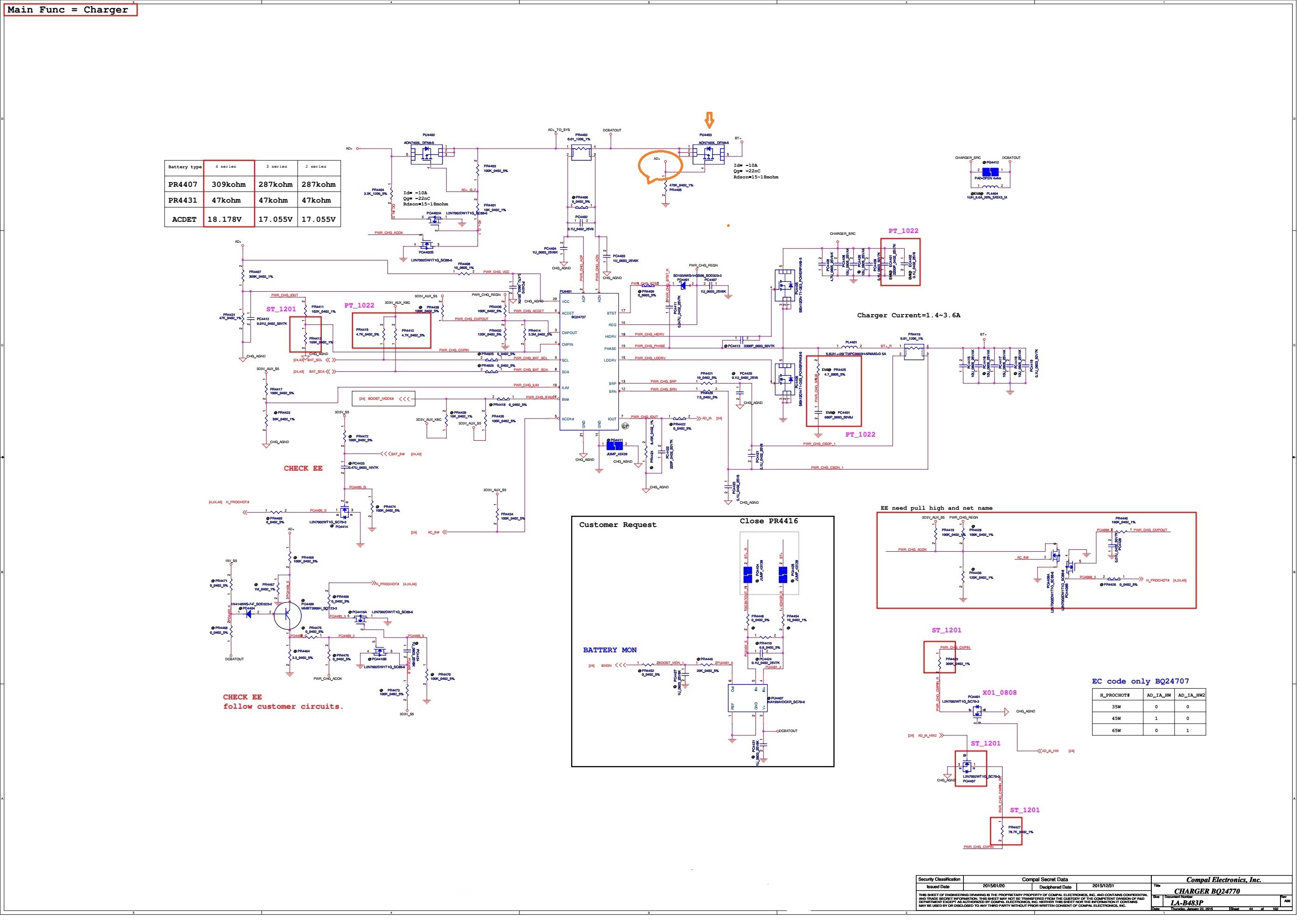

    Płlyta: LA-B843P
    Charger: BQ24737
    EC: NPCE285PA0DX
    Sytuacja wygląda następująco. w systemie wykrywana jest bateria lecz nie jest ładowana.
    mam 2 baterie na starej pokazuje 0% i jej nie ładuje na nowej pokazuje 100% lecz po odłączeniu zasilania laptop od razu wyłącza się.
    Brak zwarć na PU4401, PU4402, PU4403
    Pomiary:
    PS_ID - 3,3V
    -Batt Connecter:
    ~ bez baterii z zasilaczem:
    BT+ -2,8V
    BAT_SDA - 3,3V
    BAT_SCL - 3,3V
    BAT_IN# - 3,3V
    ~ z bateriąi i zasilaczem:
    BT+ - po podłączeniu jest 12V przez około 20 sekund potem spada do 2,5V
    BAT_SDA - 3,3V
    BAT_SCL - 3,3V
    BAT_IN# - 0V
    ~ sama bateria
    BT+ - 0V
    BAT_SDA - 0V
    BAT_SCL - 0
    BAT_IN# - 0V

    +BAT masz za mało.
    W Bios masz napisane
    unknown AC adapter.

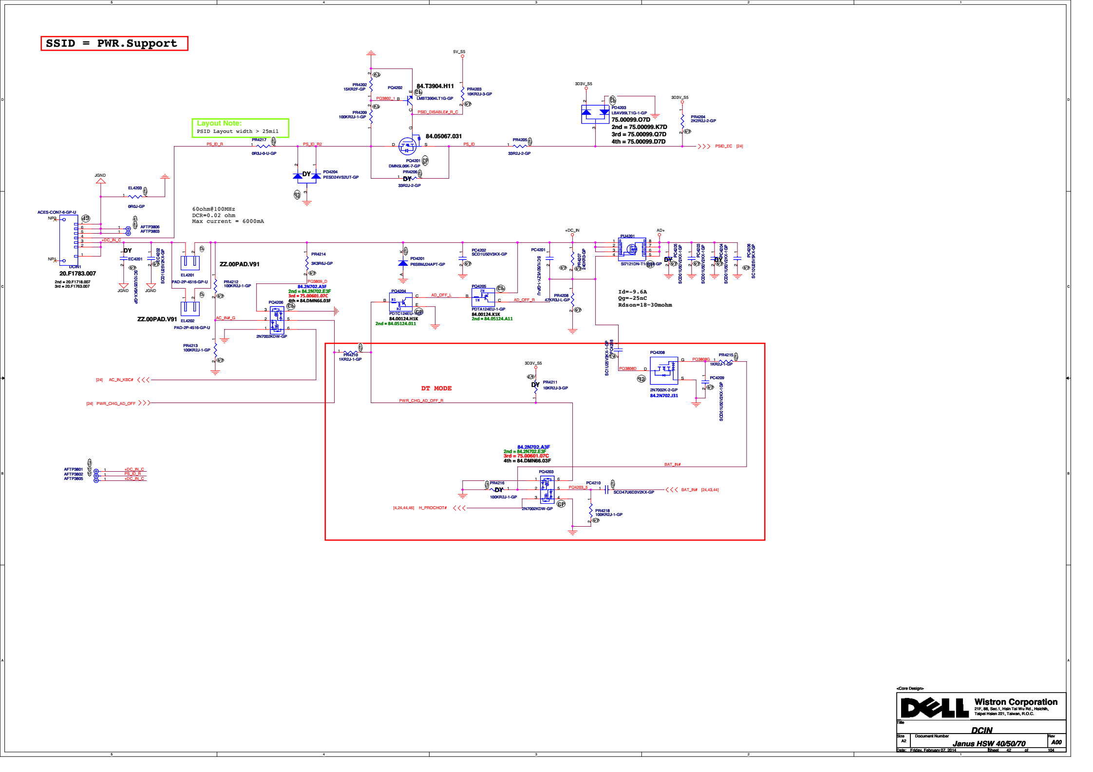

    Stani12
    Posty: 1183
    Pomógł: 134
    Ocena: 107
    Podłącz sprawdzony zasilacz od della. Nie od HP chociaż wtyka pasuje. Inaczej jest realizowana identyfikacja zasilacza. Jeśli w zasilaczu będzieszmiał uszkodzony układ onewire na identyfikacji to tak będzie.
    Laptop będzie działał ale nie będzie ładowania.
    Dodatkowo tak jak pisał @lisek przy uruchamianiu powinna być informacja z biosu o niewłaściwym zasilaczu.

  • #6 17730473
    Marcin 1.0
    Posty: 50
    Pomógł: 3
    Ocena: 3
    slawekneo napisał:
    zresztą jak już podałem parametr PS_ID = 3,3V to na ogół wykrywa rodzaj zasilacza
    W dell'u nie jest istotne samo 3,3V na PSID, kwestia sygnału.
    Jak wygląda sprawa z oryginalnością baterii tej co ma 100%?
    Miałem ostatnio sytuacje jak wyżej i okazało się, że dostałem słabej jakości zamiennik. Po zakupie kolejnej baterii problem sie sam rozwiązał.

  • #8 17730566
    Stani12
    Posty: 1183
    Pomógł: 134
    Ocena: 107
    Tak jak pisał @marci_n 1.0 to że PSID_EC ma wartość napięcia 3.3V to nie znaczy, że zasilacz jest dobry. Napięcie wymusza rezystor PR4204.
    To nie wielkość napięcia wykrywa rodzaj zasilacza a ciąg impulsów z układu Onewire w zasilaczu przesyłanych do KBC (dane jakimi jest zaprogramowany Dallas) i na tej podstawie KBC określa czy zasilacz jest właściwy.
    Nie wiem czy 45W to właściwy. Na necie są różnie pisane jako oryginały 45W i 65W.
