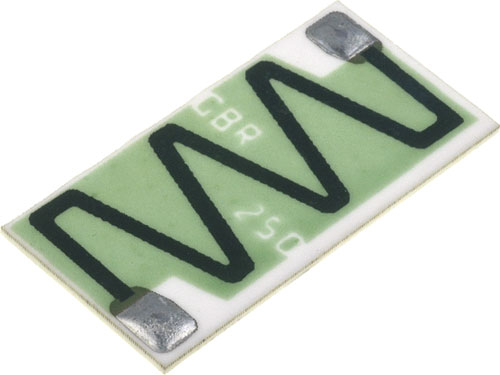

    Powinny nadać się cermetowe 220 /10W - inne będą już trudnodostępne. Jakiego typu opornikiem można zastapic rezystor typu GX7W
    lub taki -
    Sądzę że cermetowy będzie odpowiedni...
    • Jakiego typu opornikiem można zastapic rezystor typu GX7W rez prec.jpg (146.84 KB) Musisz być zalogowany, aby pobrać ten załącznik.

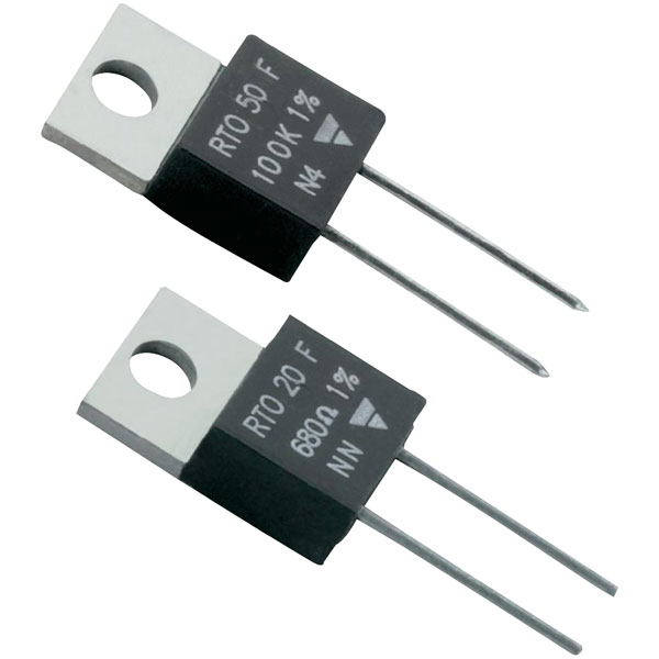

    Tak z innej beczki, może należałoby jednak poznać szczegóły konstrukcji autora tematu:
    arci62 napisał:
    2x po 880 ohm 20W w obudowie TO-220
    Rezystory w tych obudowach są dość często "non-inductive", może to jest ich kluczowa cecha w tej konstrukcji. Może to nie musi być (dość nietypowe) 880 Ω, może da się użyć na przykład 820 Ω, 910 Ω albo 2 X 430 Ω, itp, itd, rezystory mocy w tych obudowach, o różnych mocach, generalnie są dostępne.

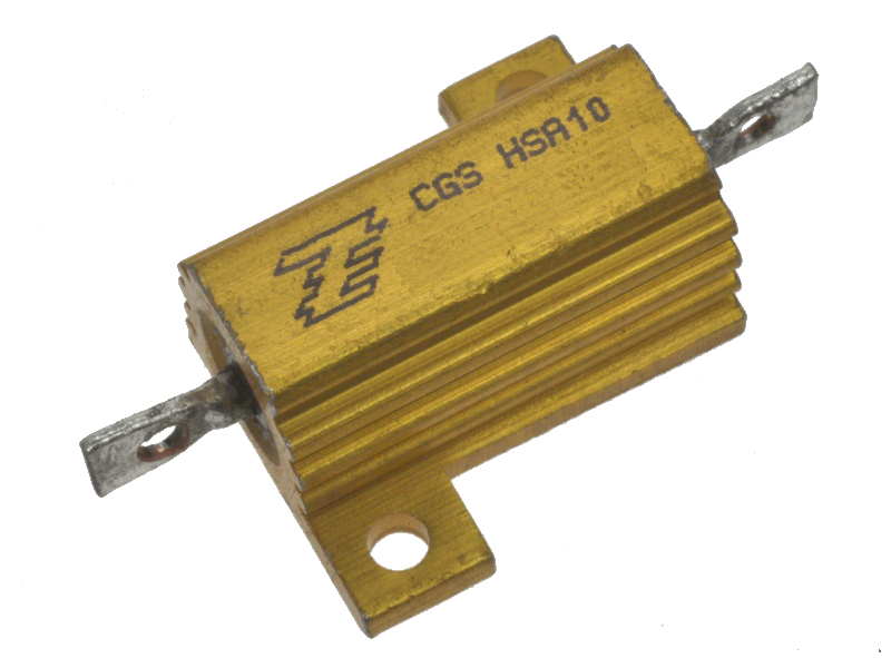

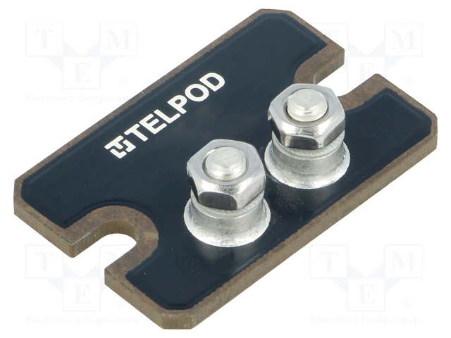

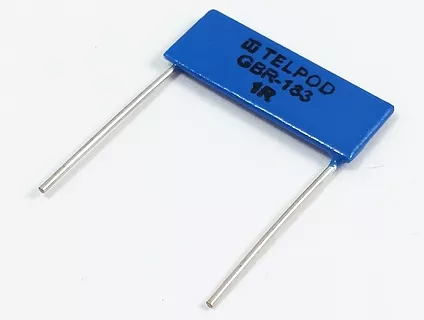

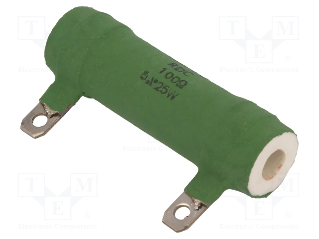

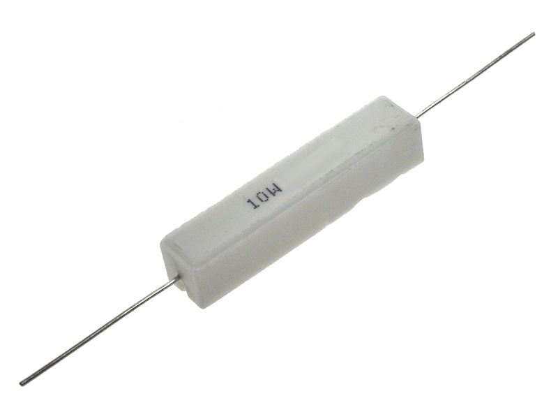

    Stary temat ale warto coś dodać
    dla tych co nie odróżniają, (jak kol zworys) rezystorów cermetowych od drutowych
    To poniżej to są cermetowe, czyli takie w których ścieżka oporowa jest wykonana ze spieku ceramiki i matalu
    Jakiego typu opornikiem można zastapic rezystor typu GX7W Jakiego typu opornikiem można zastapic rezystor typu GX7W Jakiego typu opornikiem można zastapic rezystor typu GX7W Jakiego typu opornikiem można zastapic rezystor typu GX7W Jakiego typu opornikiem można zastapic rezystor typu GX7W
    arci62 napisał:
    Z braku dostępności zakupienia takich rezystorów konstruktor poleca 4-y oporniki połączone szeregowo po 220 ohm 7W typu GX7W których zakupienie praktycznie też jest niemożliwe. Charakterystyka takiego rezystora jest dość wymagająca ponieważ jest to opornik drutowy b.dobrej jakości odporny na obciążenia napięciowe jak i na obciążenia termiczne pracuje na napięciu do 350V jest pokryty szkłem, niepalny oraz posiada wysoką stabilność długoterminową.
    Najpierw napisał o szczególnych właściwościach GX7W, a później wyszczególnił właściwości typowe dla prawie każdego drutowego.
    Jedyna cecha szczególna GX7W to małe wymiary, jak na tę moc, przez co pracuje on w wyższej temperaturze niż konkurencyjne produkty (i musi być zrobiony z odporniejszych materiałów) jakie są zalety pracy w wyższej temperaturze? "lepiej" pali kurz który na nim osiądzie?
    W starych lampowcach rezystory mocy były takiej konstrukcji jak poniżej, zajmowały dużo miejsca ale dzięki dużej powierzchni pracowały w niższych temperaturach
