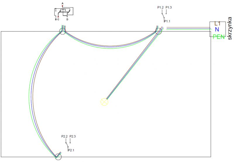

Podłączenie trzech włączników do jednej żarówki. SCHEMAT

    Szukał, szukał. Tylko pierwszy problem mam z łącznikiem krzyżowym -jest bardzo dziwny schemat na odwrocie, nie jak to zwykle bywa przy tego typie łącznika, że na każdym narożu jest miejsce do łączenia kabli. Na schemacie rozrysowałem jak mam poprowadzone kable pod tynkiem. Może ktoś pomoże z gotowym rozwiązaniem ? :D

  • #7 17739353
    Zutket
    Poziom 36  
    Posty: 2876
    Pomógł: 270
    Ocena: 1045
    Jeżeli opis wyłącznika krzyżowego zamieszczony na schemacie jest zgodny z tym co jest na wyłączniku, to:
    A do P1.2
    C do P1.3
    B do P2.2
    D do P2.3
    P2.1 przelotem przez puszkę wyłącznika krzyżowego do lampy.
    Do P1.1 podłączyć fazę.

    pawelball napisał:
    Super, o taki konkret mi chodziło. Tylko nie umknęło CI: P1.3 i P2.3
    Faktycznie zrobiłem błąd, ale już poprawiłem.
