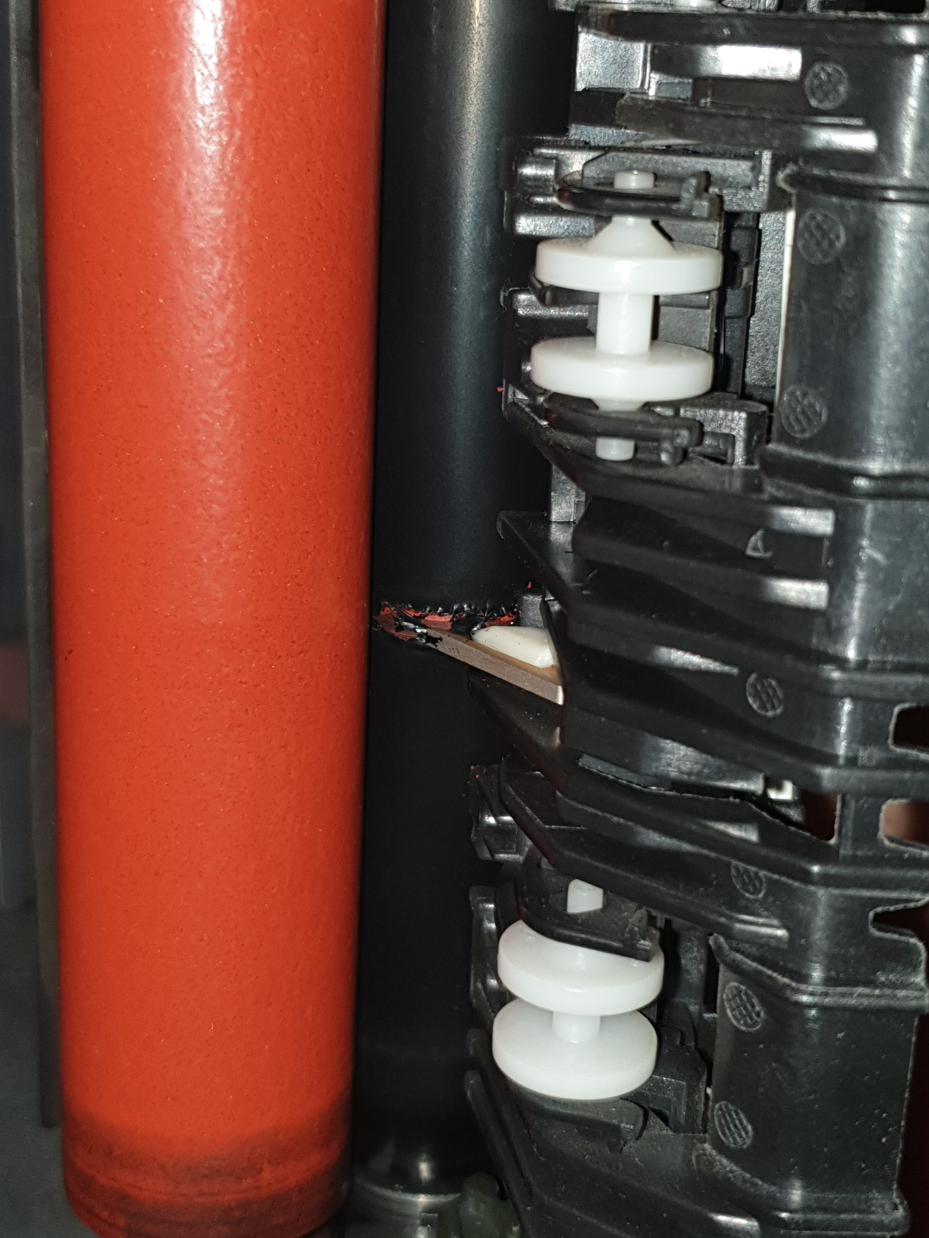

    Cześć
    Od jakiegoś czasu na wydrukach pojawia mi się pionowy pas, nie wiem jak to nazwać - jakby uszkodzony, źle utrwalony toner. Szczególnie to widać tam gdzie na wydruku są kolorowe fotografie. Wyczuwa się też szorstkość powierzchni tonera w tym miejscu. Wygląda jakby się ten toner kleił i odrywał w tym miejscu. Kartka też jest lekko wgnieciona wzdłuż tej linii, tak na szerokości 2-3 mm.
    Doradźcie proszę co się zepsuło i jak to naprawić.

    Wygląda na uszkodzone utrwalanie.Wyjmij moduł i obejrzyj wałki
    Dziękuję bardzo za pomoc. Niestety masz rację. Fotografie. Da się to gdzieś kupić? Rozumiem że trzeba wymienić cały moduł? Brother DCP-9020CDW - Uszkodzony toner, pionowy pas i wgniecenia na wydrukach

    Wpisz w wyszukiwarkę google "DCP-9020 FUSER"

    Lub taniej wyjdzie sama rolka (około 100zł) wymiana dosyć prosta. Wpisz "Wałek grzejny Brother HL 3140, MFC 9130 - heat roller"

    Bardzo Wam dziękuję za pomoc. Zamówię wałek i spróbuję to sam naprawić. Fajnie, że jest takie forum, i że w tym dziwnym świeci są ludzie, którzy bezinteresownie pomagają.
    Rozwiązałem problem dzięki radom z użytkowników forum.
