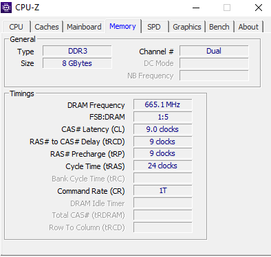

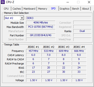

    Co do RAMu najpierw sprawdź zakładki Memory oraz SPD w CPU-z, wtedy można debatować, jaki RAM kupić. Moduły DDR3 są dostępne jeszcze w sklepach (a czy jeszcze produkowane to nie mam pojęcia), ale też dużo używek jest na rynku, bo DDR3 były długi czas na rynku, tak więc jest w czym wybierać.

    Znaczy źle mnie zrozumiałeś. Gdybym zamienił kartę na jedną z powyższych to czy procesor by wymiękał ewentualnie też RAM? Przesyłam zdjęcia obu zakładek, ponieważ szczerze mało z nich rozumiem Kompatybilność i wybór części PC: i3 8100, MSI/ASRock B360M, RAM, GTX 960

    Karta graficzna nie ma związku z tym, że RAMu brakuje. Twoje I5 powinno dobrze działać z GTX1060/RX570/RX580.
    Co do RAMu to i tak będziesz go musiał wymienić, nie dołożyć. Na płycie są przecież dwa sloty RAM, oba masz zajęte. 2x8GB DDR3-1600-CL9 1.50V można kupić. 2x4GB trzeba będzie usunąć.

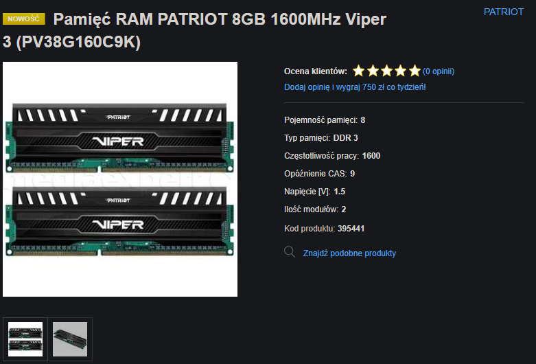

    Rozumiem. Odpowiadając na wcześniejsze pytanie bo zapomniałem - najczęściej gram w Forze Horizon 4 i to wtedy najbardziej cierpi pamięć. A taka pamięć może być?

    Te pamięci to dwa moduły po 4GB, sądząc po opisie.
    Co do RAM to "pieniądze w błoto", jeśli będziesz zmieniał platformę w całości to już będziesz miał DDR4 na nowej (albo nowsze).
    Procesora na Twojej płycie nie bardzo się opłaca wymienić.
    Grafikę można kupić dobrą, przy wymianie reszty nie będzie problemu.
    Niestety koszt 2x8GB DDR3 to około 350zł, patrząc po cenach na Allegro.
