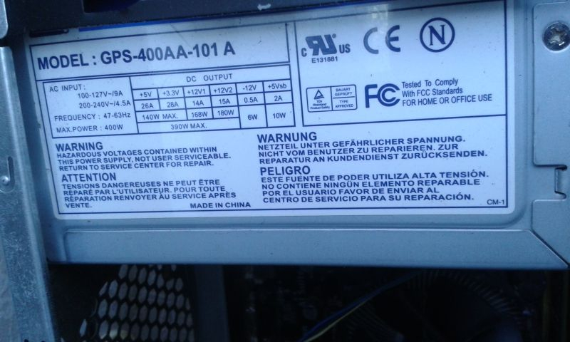

    Witam, nie za bardzo orientuję się w składaniu komputera znam podstawowe rzeczy itp. dlatego prosiłbym o pomoc.Komputer bym chciał ulepszyć na parę lat do przodu żeby za rok znowu nie zmieniać całości.Posiadam:
    płytę główną h81m-k
    procesor i5-4460
    ram ddr3 8gb
    kartę graficzną gtx 1050ti 4gb tego akurat nie chciałbym zmieniać
    zasilacz na zdjęciu
    dysków też nie chcę wymieniać
    Generalnie potrzebowałbym więcej ramu planuję 16gb więc domyślam się że lepiej zainwestować w ddr4 czy się mylę?Moja płyta główna nie obsługuje ddr4 więc bym musiał wymienić, zastanawiam się też nad kartą dźwiękową nie wiem czy płyta główna ma coś do tego czy uciągnie tą kartę dźwiękową czy to nie ma wpływu.Jak zmiana płyty głównej by wchodziła w grę to procesor chyba też ale jeżeli nie trzeba to nie koniecznie, a jeżeli tak to procesor celuję tak w cenę do 800zł nowy obudowa jakaś stara ale nie przeszkadza mi mogła by zostać.Nie zamierzam podkręcać niczego.Monitor aktualnie 5:4 1280x1024 ale w przyszłości nie wykluczam jakiegoś full hd.Jeżeli ktoś orientuje się w kategorii dźwięku i mógłby coś powiedzieć czy warto kupić tak jak wspomniałem kartę dźwiękową do głośników komputerowych które posiadam tj. Edifiery r1600t czy warto a może w ogóle nie będzie różnicy.Czekam na sugestie jeżeli coś technicznie źle napisałem przepraszam.

  • #22 18173921
    selectus
    Posty: 51
    Ocena: 15
    Czy zwrócił ktoś jeszcze uwagę na zasilacz? Absolutnie modernizacja tego komputera nie ma sensu. Lepiej dozbieraj kasę i kup ode mnie ps4pro za 1000zł z gwarancją + 3 gry. A tak na poważnie to musiałbyś zacząć od zasilacza, co w konsekwencji doprowadziłoby Cie do bankructwa. Nic z tym na razie nie rób. Poczekaj.. za rok wychodzi ps5, odkładaj hajs. Jak przesiądziesz się na konsolę nowej generacji to doznasz szoku (dobrze radzę-serio).

  • #24 18174468
    dt1
    Admin grupy komputery
    Posty: 47970
    Pomógł: 7262
    Ocena: 8187
    Ja zwróciłem uwagę na zasilacz. Jeśli jest sprawny to nie ma żadnych przeciwwskazań, aby nadal był użytkowany. Około 350W na liniach 12V wystarczy do zasilania takiego zestawu, nawet po modernizacji.
  • #25 18175895
    kantaxo
    Poziom 5  
    Posty: 59
    Ocena: 2
    właśnie nie dokońca chyba sprawny tak jak napisałem powyżej coś się z nim dzieje,zasilacz bardzo stary
    Zwykle po dziesięciu latach pracy jeden kondensator w nim się poddawał, możesz sprawdzić, czy są jakieś wypukłe i je wymienić, jeśli potrafisz lutować. Najczęściej jeden kondensator w nim się poddawał i wystarczyło go wymienić, żeby zasilacz dalej działał jak należy.
