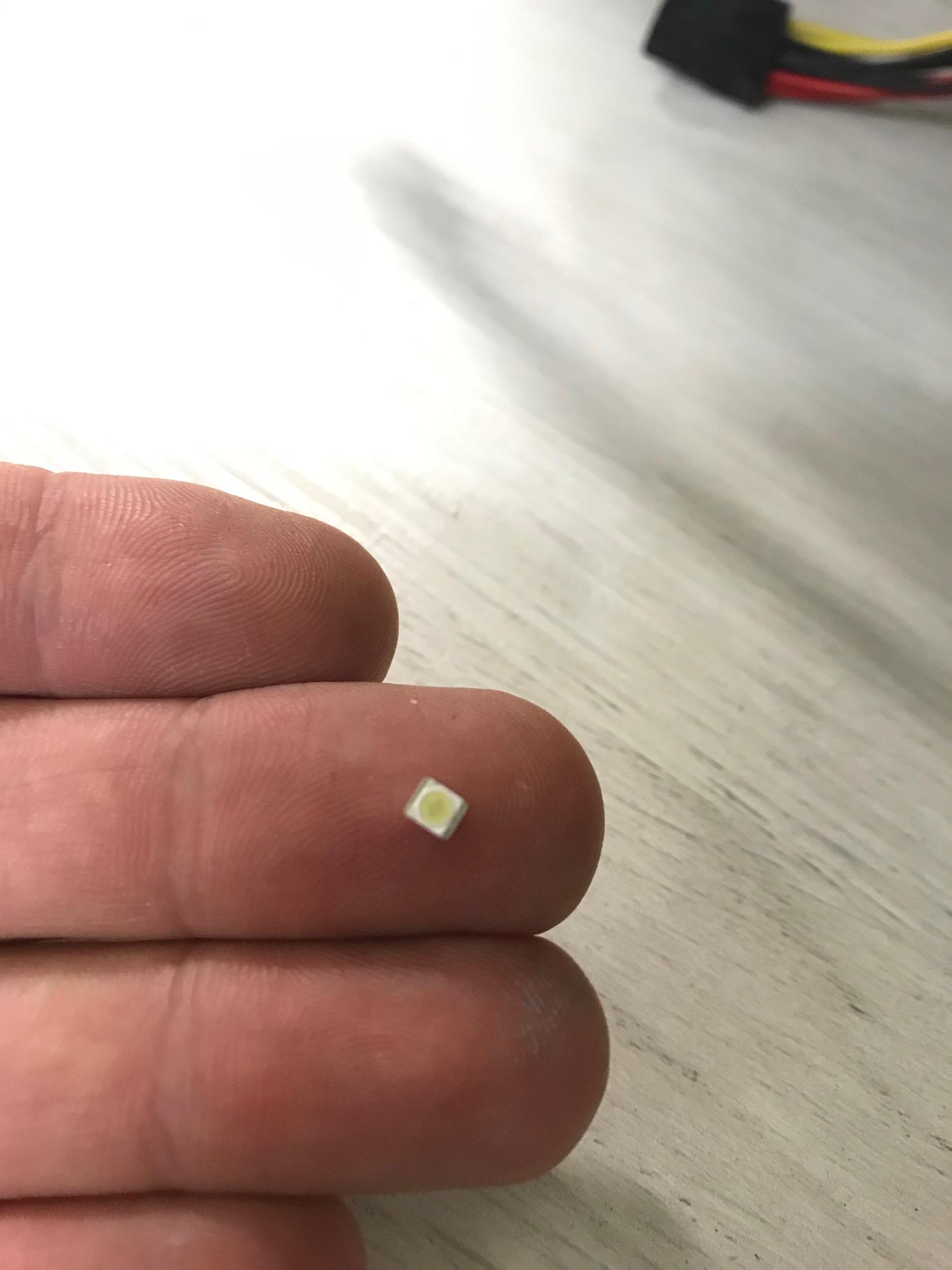

    Mam pytanie odnośnie parametrów samych diód, jakie wartości mają pojedyńcze ledy?
  • #4 17744535
    remiqeu
    Posty: 597
    Pomógł: 38
    Ocena: 37
    Ale nie wiem jakie zostały zastosowane w Twoim modelu,
    musisz rozłożyć i zobaczyć diody są bardzo małe. I najważniejsze jakie napięcie.
    3V lub 6V

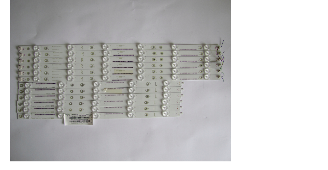

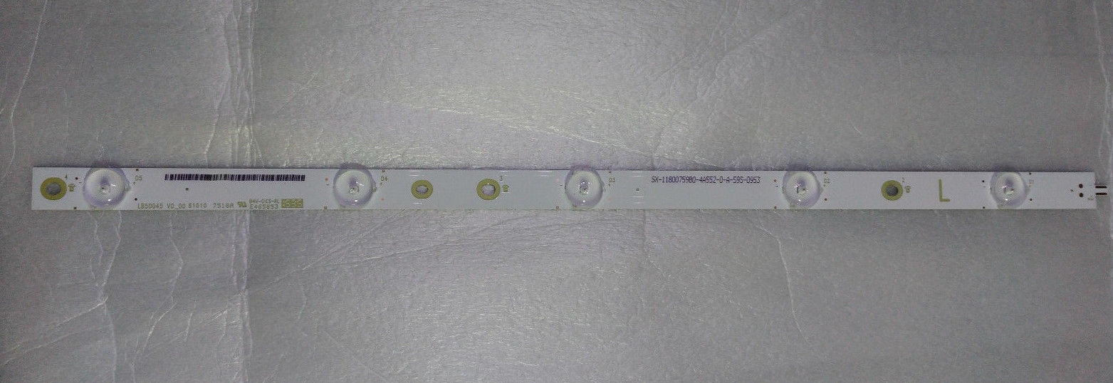

    Mi pokazało inne ledy i listwę
    - 5led 45cm
    Link_ 50puh6400-88-lb50045-v0_00-81010-7518a
    - Strip LB50045 V0_00 L SX-1180075980-4A552-0-A-59S- 5led 45cm Philips 50PUH6400/ matrix: TPT500DK-QS1
    Philips 50PUH6400 - Czy usterka podświetlenia to wina LEDów?
    p.s
    Na (alle..drogo) sprzedaja
    Podświetlenie matrycy TPT500UK-DJ2QS5.N Rev:SM1A
    Oznaczenia pasków LB50045 V1_00, LB50045 V0_00 SX-11800760B0-2A543-0-A-5AU-2316
    Diody 3V 1W - 6 pasków łączone po 11 diod
