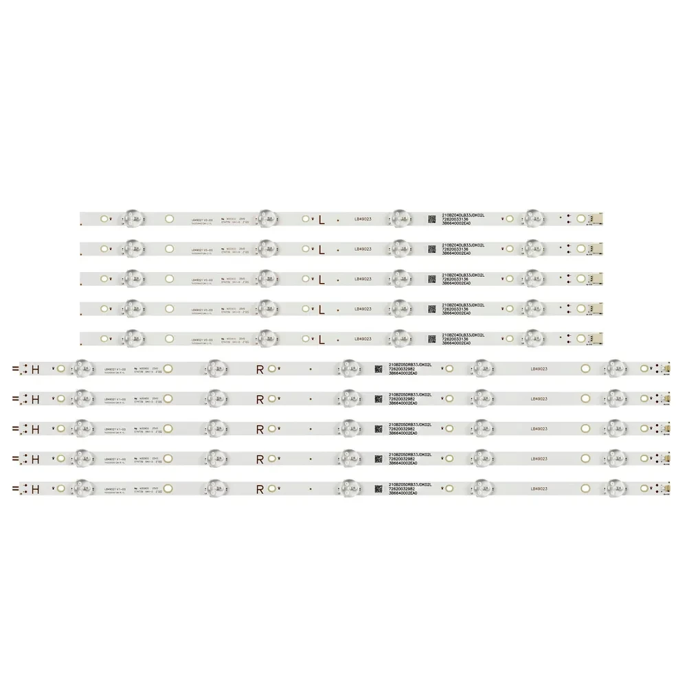

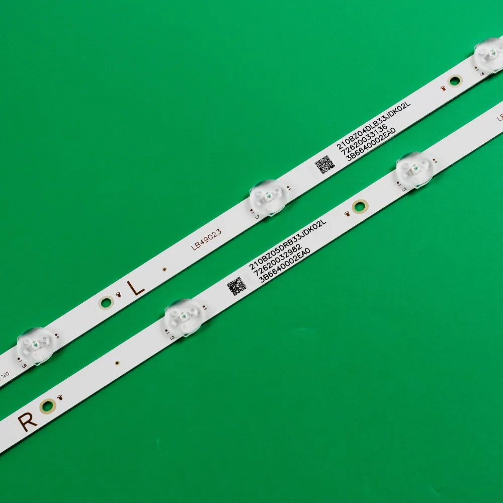

    lisek
    Serwisant RTV
    Posty: 39752
    Pomógł: 6316
    Ocena: 6814
    Odczytania będacej w TV matrycy (lub T-con)
    - dobrania odp. listw podswietlenia
    - pomiar napięcia z drivera LEd
    - redukcja pradu listw podświetenia (zwiekszenie zywotności)
    Popatrz Link, przykłądowy film
    * Philips lcd 4k tv Model 49PUS6412 / 12 BackLight Led installation and reassembly
    Diagnoza poswietlenia Link_ Model 49pus6412 12 Backlight Fault Diagnose
    p.s
    np.
    Philips 49PUS6412/12 49PUS6412 49PUT6101/60 49PUS7503
    listwy: LB49023 V1_00 LB49021 R+L (po 5szt każdej ), razem 10
    Philips 49PUS6412/12: Uszkodzone Podświetlenie LED - Diagnostyka Philips 49PUS6412/12: Uszkodzone Podświetlenie LED - Diagnostyka
    * są na (ali ) od 20.$

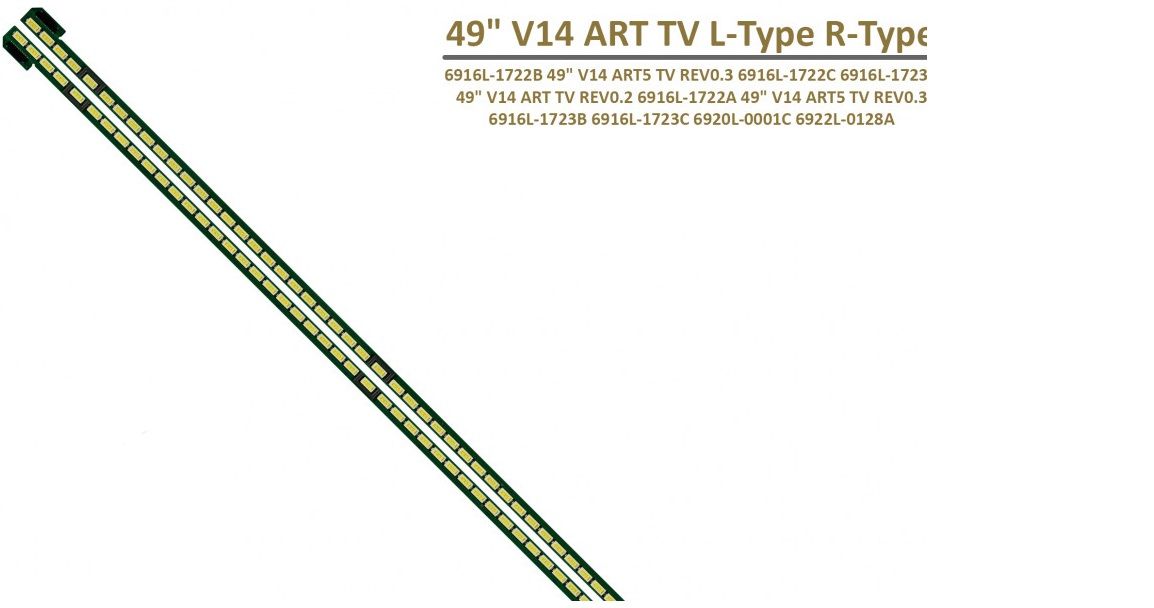

    Dla matrycy LC490EQE-FHM1
    - 2x liniki po 38 led 3V, 534 × 7 mm
    Listwa LED 49 V14 ART TV L-Type do telewizora

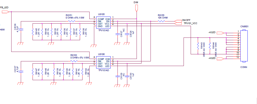

    kazikszach napisał:
    To jest "Philips" i jeśli się nie mylę tam listwy połączone są równolegle, zwory na gniazdku zasilacza i jeśli 1 przestaje świecić, to pozostałe przejmują prąd, bo sterowanie jest prądowe, więc te są już przeciążone i tak dalej, a dla sterownika nie ma to znaczenia, bo on próbuje wymusić zadany prąd.
    to wyglada tak wedlug schemtu....
    Przecież tutaj dokładnie opisano co i dlaczego i jakie są skutki.
    Tylko trzeba czytać ze zrozumieniem.
    Teraz to już tylko wymiana podświetlenia i żeby "był spokój" trzeba na stałe połączyć zwory między łączeniami listw LED.
