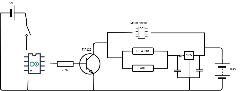

    Mam przygotowany układ
    TIP122 przepuszcza 6mA bez prądu bazy - problem z robotem Arduino
    i ogólnie on działa, chociaż nie mam pewności co do jego poprawności, jedna rzecz nie działa zupełnie zgodnie z oczekiwaniami - tranzystor TIP122
    Przy wyłączonym Arduino, nie płynie żaden prąd na bazę tranzystora, a mimo to dioda na motor shieldzie się pali, po zmierzeniu okazuje się, że do kolektora wpływa prąd ok 6mA.
    Mam notę katalogową, z której wynika, że ICEO (Collector Cut-off
    Current (I B = 0)) dla tego tranzystora przy V CE = 50 V wynosić powinno 0,5mA.
    Czy ktoś z doświadczonych forumowiczów może mi wytłumaczyć, co mnie tu omija?

    moze kilka dodatkowych pytan:
    1) "Przy wyłączonym Arduino, nie płynie żaden prąd na bazę tranzystora" - tzn fizycznie odlaczona baza TIP122 od reszty ukladu ? czy arduino w stanie L ? Jak wiesz stan L nie jest jednoznaczny z U=0V czyli brakiem plynacego pradu. Z jakiego wyjscia sterujesz baza tranzystora ? czy tam napewno masz 0V w stanie wylaczonym?
    2) jakiekolwiek rezystancje pasozytnicze? "sciezki zalane kalafonia itd ?
    3) czy ten TIP122 pochodzi z pewnego zrodla? czy uklad zachowuje sie tak samo na innym tranzystorze ?

    1) Arduino uważam za wyłączone, kiedy przełącznik między zasilaniem a arduino jest w stanie OFF. W takim wypadku faktycznie na pinie 5V, z którego steruję sranzystorem jest 1V (zmierzone) - to było moim pierwszym podejrzeniem. Jednak to nie ma znaczenia, bo po odpięciu tego pinu z płytki stykowej, nadal dioda się pali. Coś bez względu na prąd bazy wymusza ten przepływ.
    2) pracuję na płytce stykowej, nie powinno tyu chyba być żadnych przypdkowych zwarć
    3) Sprawdzone na innym tranzystorze (BD139) - dioda też się pali! Sytuacja stała się jeszcze ciekawsza :crazyeyes:

    Podłącz motor shield (8,4V) i resztę(5V) przez dwa osobne tranzystory.
    Prąd podąża przez motor shield i resztę do potencjału 5V przy braku masy.
    Quiescent Current 7805@25°C = 6mA

    Anie zamyka Ci się prąd przez rf i sr04 z 8.4V do 5V

    Na razie widzę kolejny problem: prąd ucieka przez sam motor shield - wystarczy, że podłączę + motor shielda i w ten sposób zaczyna tam płynąć ok 3 mA i dioda się świeci.
    I zakładając, że występuje ta sytuacja zauważona przez kolegów powyżej, to bez udziału tranzystora z układu ucieka mi niepostrzeżenie kilka mA.

    Masz rozwiązanie - dwa tranzystory. Z tym, że stabilizator też powinien być odcięty od masy, ewentualnie odcinaj całkowicie 8,4V

    Niestety jedna rzecz została pominięta na moim schemacie - motor shield ma wielokrotne połączenia do pinów cyfrowych arduino. Tam "uciekają" elektrony :/ (potwierdzone empirycznie, po odpięciu pinów, prąd przestaje płynąć) I tu się pewnie kończy moja inwestygacja tego tajemniczego problemu. Żeby wyeliminować to zjawisko, pewnie muszę otwierać każde z tych połączeń, na razie nic innego nie przychodzi mi do głowy :/

    Hej, moim celem było, aby jednym przyciskiem odłączyć zasilanie arduino oraz pozostałych układów (w dokumentacji motor shielda było, że zaleca się, żeby arduino było zasilane z osobnego źródła), akurat tranzystor mam :)
    Dzięki za wszelką waszą pomoc, wiele błędów i niedopatrzeń odnalazło się w tym układzie. Gdy zasilam wszystkie urządzenia z jednego źródła 8,4V, to nie ma tych problemów.
