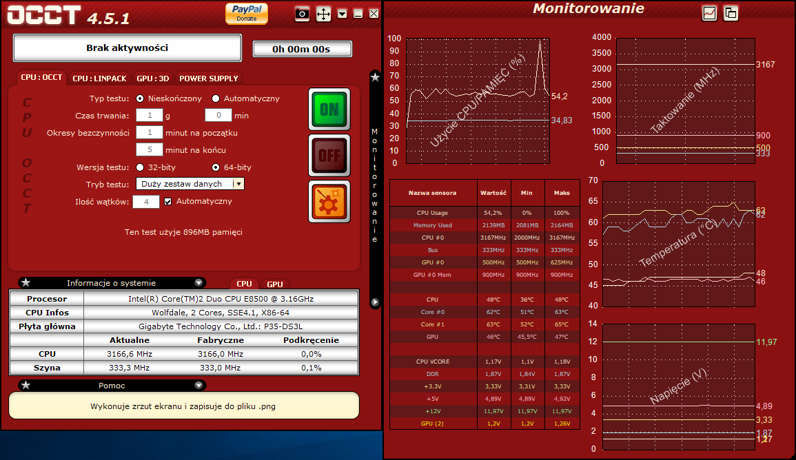

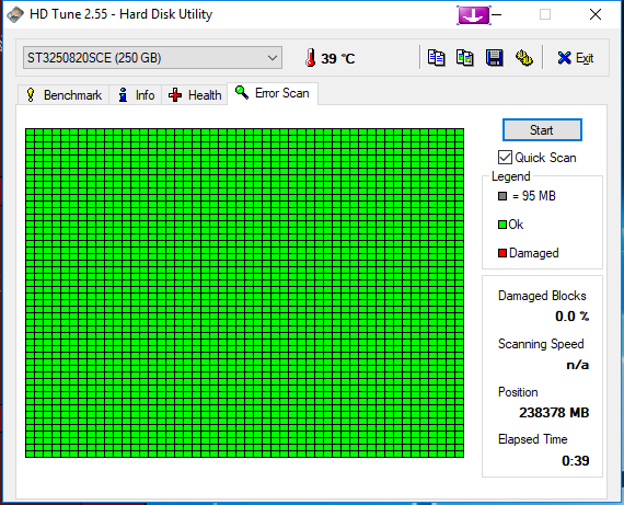

    Komputer zawiesza się bardzo często.
    Scanery antywirusowe on-line nie znajdują niczego.
    Mozilla mimo odświeżania co parę minut zawiesza się.[/youtube]

    Zrób fixlits, ale zobacz też, że w stresie temperatury , chyba za wysokie :?: do 90 stopni. Kup też legalnego Windowsa i nie stosuj cracków.

    To zostaje problem sprzętowy, zamieść SMART dysku/ów, pełną konfigurację sprzętową, przydał by się test pamięci.
