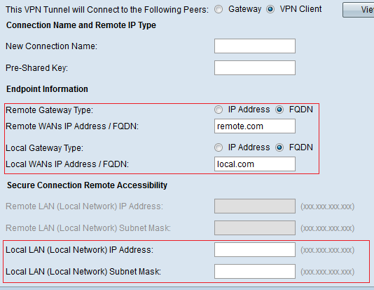

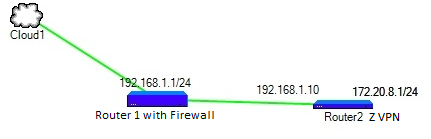

    Cześć chciałbym uzyskać zdalny dostęp do sieci 172.20.8.1/24 poprzez VPN poniżej schemat sieci:
    Konfiguracja VPN na routerze Cisco za NAT - jak ustawić bramy i przekierowanie?

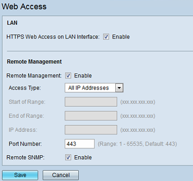

    W routerze 2 włączyłem zdalne zarządzanie (port 443) i dodałem użytkowników VPN
    Pierwsze pytanie to co ustawić w polach:
    -typ bramy zdalnej
    -typ bramy lokalnej
    -bezpiecznie połączenie zdalne
    Z instrukcji routera nie bardzo mogę zrozumieć (fajnie jakby ktoś pokrótce objaśnił).
    Przez to, że Router2 znajduje się za natem powinienem na R1 przekierować port 443 na adres 172.20.8.1 ?
    Czy przy takim ustawieniu będę mógł się zdalnie łączyć za pomocą QuickVPN do sieci lokalnej 172.20.8.1/24?
    Czy potrzebne jest tutaj inne rozwiązanie.

    Poprawka raczej powinno być "Przez to, że Router2 znajduje się za natem powinienem na R1 przekierować port 443 na adres 192.168.1.10 "

    Włączając zdalne zarządzanie routera domyślnym portem jest 443.

    Zdalne zarządzanie, a VPN to dwie całkiem różne sprawy. Cisco obsługuje dwa typy tunelowania VPN - IPSec i SSL. Z SSL jeszcze idzie ogarnąć sprawę w takiej jak Twoja sytuacja, pod warunkiem że Ci się certyfikaty PKI nie rozjadą. W IPSec VPN potrzebujesz obsługi NAT-Traversal na routerze brzegowym, a i to nie zawsze zadziała. Więc w skrócie: jeżeli Twój router brzegowy obsługuje NAT-T, to jest szansa uruchomić ten VPN, inaczej musisz zrobić jak należy, czyli wstawić router na brzeg sieci i nie tworzyć amatorskich podwójnych translacji NAT.
