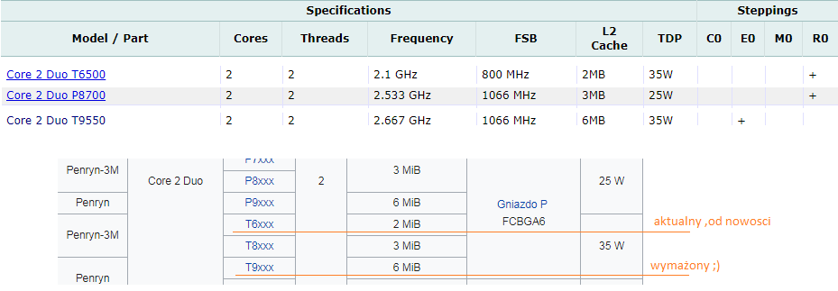

    od poczatku mam procesor T6500 TDP 35W, czyli taki sam wartość jak w wymarzonym T9550 TDP 35W. Na załączniku dodałem obraz/zestawienie procesorów ... laptop cały czas na biurku, podpięty pod ładowarkę, bateria wyjęta bo już powodowała zwarcia i niestabilność pracy systemu

    Jeśli masz dostęp do tego T9550 to kupuj. Ale wyścigówki z niego nie zrobisz wielkiej, pamięć tylko 6MB bo o GHz to już nie pisze bo to niewielka różnica od P8700.

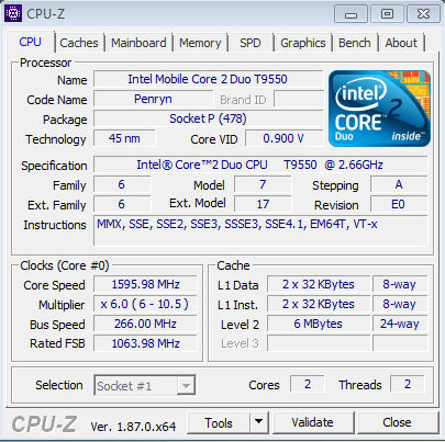

    zdecydowałem się na zakup i instalacje :
    procesor T9550 - 2.66 Ghz / cache 6 MB L2 / 1066 MHz FSB
    dysk GoodRam IRDM 240GB SATA 3 (IR-SSDPR-S25A-240).
    Zainstalowałem nowy system na dysku SSD, procesor śmiga jak szalony :D
