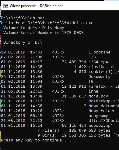

    @clubs niestety dalej nie działa jak powinno, chyba że coś źle robię. Pokazuje ścieżkę jednak nie przechodzi do niej a wraca do wejściowej.
    Wygląda to tak na dysku "D" umieściłem tą strukturę folderów f0\f1\f2\f3\f4\ a plik test.txt w f4. Uruchamiam bat i jest taki rezultat.

    Ja bym to zrobił tak:
    Kod: Dos
    Zaloguj się, aby zobaczyć kod
    Do tego, jeśli w którymś momencie skryptu będziesz chciał wrócić do katalogu, w którym byłeś wcześniej, możesz użyć komendy popd.
    Kolega wyżej zrobił praktycznie to samo, z tym że jego skrypt zachował i wyświetlił w następnej linii ścieżkę - zamiast echo %s% musiałbyś użyć cd %s% albo pushd %s%, żeby faktycznie przejść do znalezionego katalogu..

    Wielkie dzięki @dt1 działa tak jak tego potrzebowałem.
