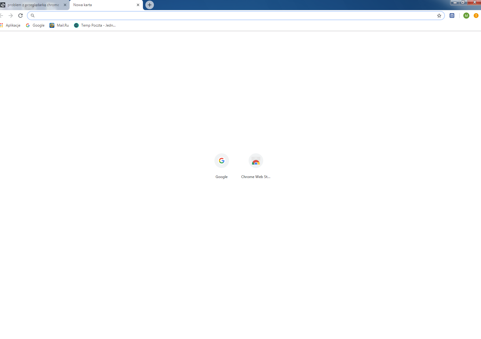

    jak odpalam przeglądarkę to mam tak tylko różne linki
    EDIT
    Po prawej widać co mi się wyświetla na chrome. Mc cafee usunąłem ponieważ też się o niego nie prosiłem lecz i on nie jest powodem. Dalej to mam. Kurde jak to usunąć?

    Tu jest zalogowane konto na google, lecz nie mam synchronizacji. Nowa karta tak wygląda. Jak to usunąć?
    Jak usunąć niechciane reklamy z przeglądarki Chrome?

    Nie pisz post pod postem, używaj zmień.
    Najlepiej usuń katalog profilu Chrome.

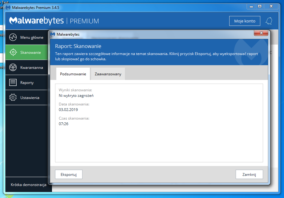

    ok dzięki będę pamiętał. a gdzie ten profil może być zapisany ? pisałeś o czymś ze ścieżki C:/users/nazwa użytkownika/app data/local/google/chrome ? okienka z reklamą się pokazują ,a adwcleaner nic nie widzi. po tym jak w ustawieniach chrome przywróciłem ustawienia domyślne to chyba do normy wróciło. dzięki. McAfee mi szkodził. spojrzysz na te logi i powiesz czy coś jeszcze zrobić ? z mbam i avg nie mam logów ponieważ nie wiem gdzie ich szukać lecz też nic nie znalazły. mbam tylko screena mam
    • Jak usunąć niechciane reklamy z przeglądarki Chrome? malware.png (133.53 KB) Musisz być zalogowany, aby pobrać ten załącznik.
    • AdwCleaner[S04].txt (1.58 KB) Musisz być zalogowany, aby pobrać ten załącznik.
    • frst1.txt (31.85 KB) Musisz być zalogowany, aby pobrać ten załącznik.
    • frst.txt (57 KB) Musisz być zalogowany, aby pobrać ten załącznik.

    Kolobos
    Spec od komputerów
    Posty: 85182
    Pomógł: 17174
    Ocena: 10461
    Profil jest tutaj: C:UsersmarioAppDataLocalGoogleChromeUser DataDefault
    Wcześniej zgraj zakładki.
