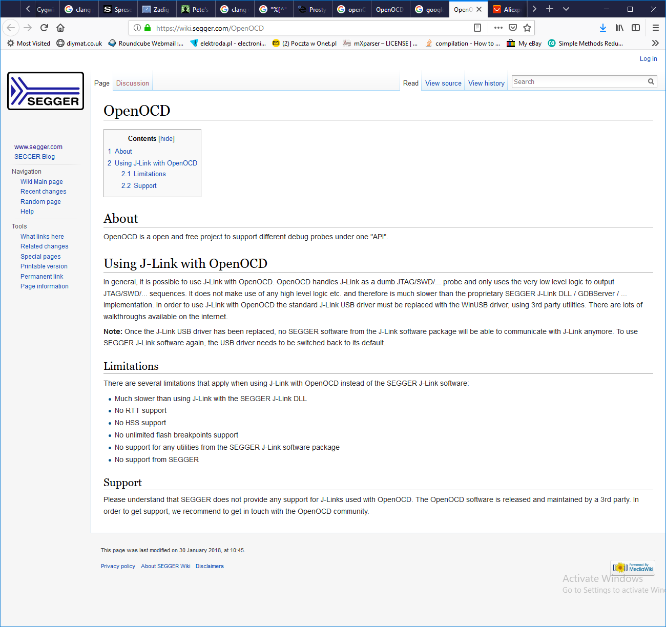

Witam!
Czy może ktoś wie jak zmusić openOCD do działania z driverem Seggera?
Standardowo openOCD używa libusb do komunikacji z J-Link. Można oczywiście np. "zadig-ować" driver, ale wtedy przestaje działać oryginalny gdbserver Seggera.
Mam procesor z portem openOCD. Nie jest obsługiwany jeszcze przez Seggera, tak że pracując na nim muszę użyć openOCD. Znowu na innych wolę Seggerowski gdbserver, bo jest dużo lepszy.
Taka kwadratura koła.
Może ktoś to zwalczył?
