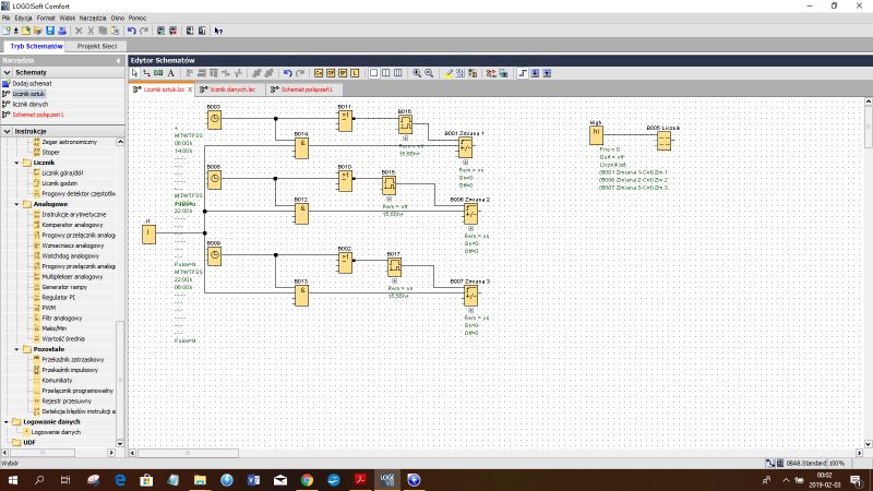

    Potrzebuje pomocy w tworzeniu schematu, muszę zrobić licznik sztuk ( naliczane z czujnika I1), na trzech zmianach w pracy, na koniec zmiany muszę zarchiwizować ilość sztuk itd, dołączam schemat bez bloku logowania danych. Proszę o pomoc ponieważ nie robiłem tego wcześniej i nie mogę sobie z tym poradzić od dłuższego czasu

    A gdzie masz problem ?

    Nie wiem jak zrobić archwizację danych oraz ich odczyt
    o 14 archiwizuję się zmiana numer 1 (wartość na liczika po zatrzymaniu)
    o 22 archwizuję się zmiana numer 2 (wartość na liczika po zatrzymaniu)
    i o 6 archiwizuję się zmina 3 (wartość na liczika po zatrzymaniu)

    Jak nie wiadomo co zrobić, to najlepiej sprawdza się zasada RTFM.
    A więc: wstaw bloczek "Logowanie danych", kliknij PPM na niego, wybierz opcję "Pomoc" i przeczytaj, że "Rejestr danych rozpoczyna rejestrację po narastającym zboczu (zmiana z 0 na 1) na wejściu En (Enable)". Dalej przeczytaj, że "Możesz przenosić rejestr danych do komputera PC lub na kartę pamięci SD, w formacie .CSV. W celu pobrania rejestru danych z wewnętrznej pamięci EEPROM do komputera PC, użyj polecenia menu "Narzędzia -> Transfer -> Pobierz Data Log", Do wykonania tej operacji sterownik LOGO! 0BA7 lub 0BA8 musi być w trybie STOP." oraz "Po prawidłowym załadowaniu rejestru danych do komputera PC, kliknij dwukrotnie nazwę pliku .CSV w celu otwarcia pliku w programie Microsoft Excel. Możesz też otwierać plik w edytorze tekstowym, jeżeli Microsoft Excel nie jest zainstalowany na twoim komputerze".

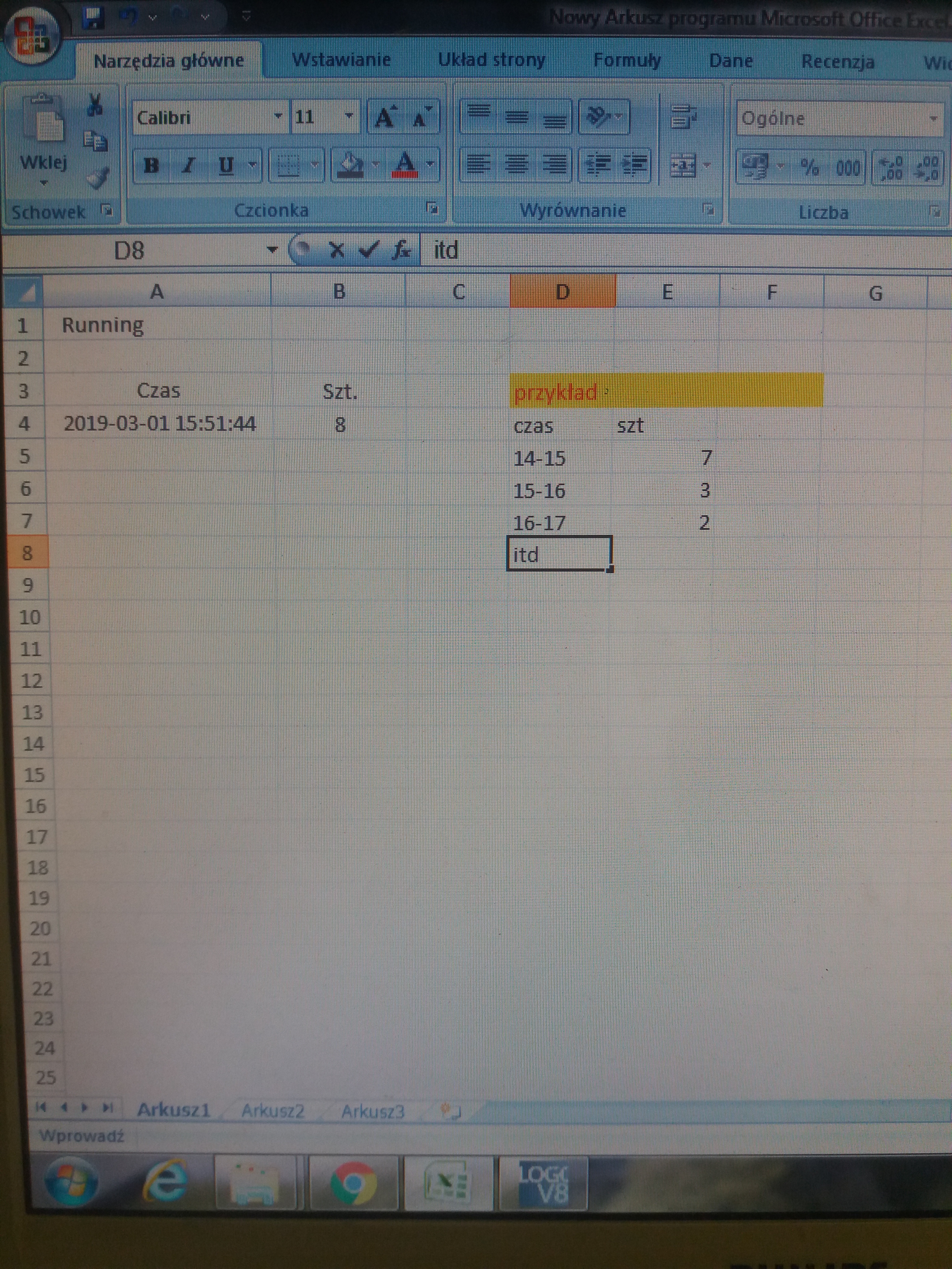

    Dzieki u mnie tez dziala, mam jeszcze jedno pytanie. Mianowicie mam czas oraz wartosc ilisci sztu chcialbym aby przykladowo co godzine zczytywalo wartosci w nowym wierszu na rys 1 przedstawaim aktualna wartosci a na rys 3 recznie qprowadzone jak ma to to wygladac czy ktos moglby mi pomoc ? Siemens LOGO schemat licznika zmianowego z archiwizacją danych na koniec zmiany
    Na zolto przyklad jak ma to wydladac

    Aha chcialbym jeszcze zapytac o to aby dane ciagle zapisywaly sie w excelu oraz aby excel byl ciagle zalogowany w logo

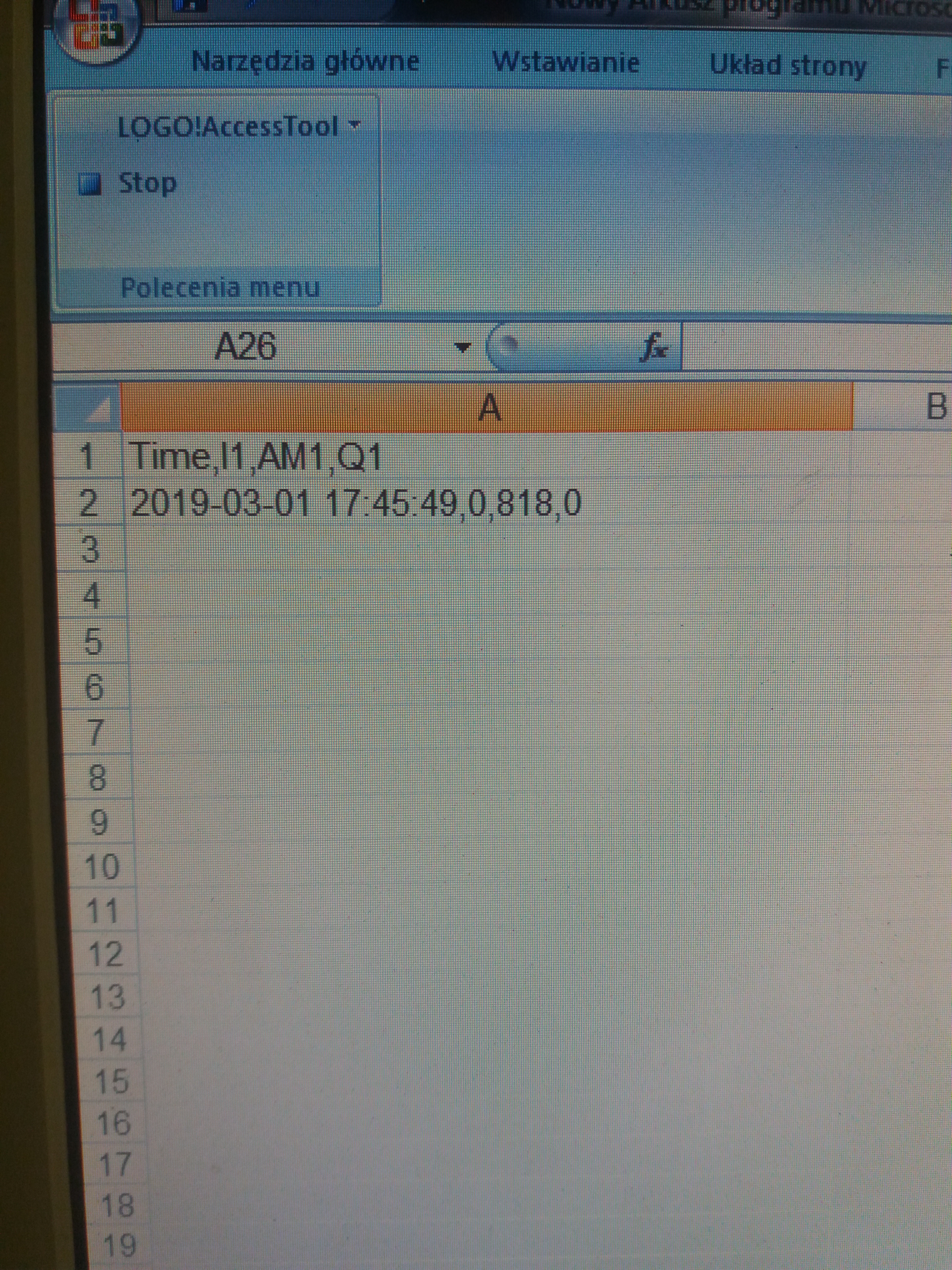

    Troche pokombinowalem ale potrzebuje pomocy poniewaz wartosci zapisauja mi sie w jednej komurce wszystkie, jak zmienic aby wartosci kazda oddzielnie znajdowala sie w odzielnej kolumnie ? Sugerowalem sie poradnikiem moze robie cos zle prosil bym o pomoc Siemens LOGO schemat licznika zmianowego z archiwizacją danych na koniec zmiany
    Strona 15-ta manuala.
    Myślę, że prosty skrypt w Excelu powinien załatwić sprawę.
