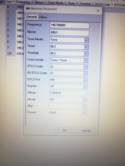

    Mam problem z zaprogramowaniem kanałów do radiotelefonu. Po wpisaniu ich w komputerze w rubryki i importowaniu do radia nie pokazują się. Czy ktoś może wie, jak można zaprogramować radio, żeby nazwy kanałów widniały na wyświetlaczu?

    Wejdź w menu radia w pozycjach 21 i 22 masz opcje MDF-A i MDF-B, co odpowiada oczywiście górnemu i dolnemu kanałowi. Żeby wyświetlić nazwę kanału musisz ustawić tam opcję NAME (zamiast FREQ czy CH). Zatwierdź i zobacz czy się wyświetla nazwa.
    Jeśli zadziała to na przyszłość w ustawieniach przy programowaniu CHIRP-em wchodzisz w zakładkę Settings->Basic settings i tam masz parametry Display Mode, w obu ustawiasz NAME i masz nazwy kanałów ustawione zaraz po zaprogramowaniu. Te ustawienia są przypisane do pliku z wsadem pamięci radia, także trzeba to jeszcze zapisać i pamiętać, że na innym pliku może być co innego.

    Zrobiłem tak, jak mówisz, ale ciągle radio wyświetla częstotliwości. Może w czym innym problem?

    Kolego, ale Ty nie jesteś w trybie kanałowym na radiu, tylko VFO. Wyłącz radyjko, naciśnij i przytrzymaj MENU i włącz je ponownie, to pod ikonką baterii pojawi się w górnym i dolnym rzędzie mała liczba oznaczająca numer kanału (tego z pozycji Loc w tabeli jak programujesz).
