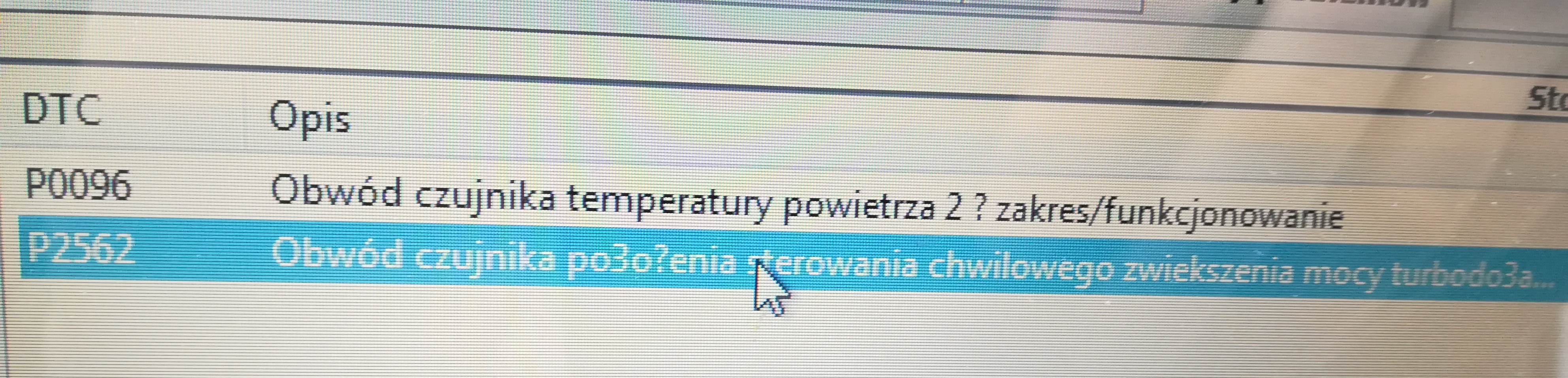

    Posiadam peugot 307 sw 2.0 hdi z 2005 roku przed lift, z racji tego że wyświetlił mi się check engine wykonałem dwu krotny odczyt błędów, które załączam poniżej.
    Z tego co wyczytałem wystarczy wymienić czujniki na nowe, lecz wolę dopytać czy to mogę zrobić sam czy może jednak sobie odpuścić i oddać auto mechanikowi.
    Będę wdzięczny za wszelkie odpowiedzi i rady!

    A sprawdziłeś "obwód czujnika temperatury", że zabierasz się za czujnik ? Sorry, ale "wychodzę" z samochodu, w którym częściej uszkadzała się instalacja elektryczna - kabelki, kostki, niźli same czujniki.

    Wykonaj diagnozę dedykowanym sprzętem, a ta zabawkę odłóż na półkę. Nie raz zawiodła więc nieasz wiarygodnego odczytu
