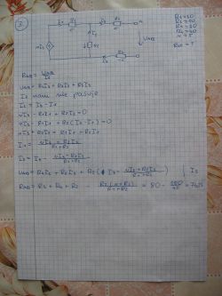

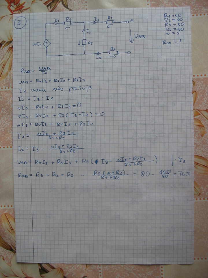

    Mam problem z tym zadaniem:
    Błąd w obliczaniu rezystancji zastępczej źródła sterowanego

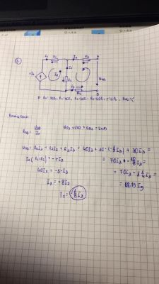

    Gdzieś popełniłem błąd, bo rozwiązanie tego zadania wygląda w ten sposób:
    W tym problem, że nie mam pojęcia co zrobiłem źle.
    Dziękuję serdecznie za pomoc!
