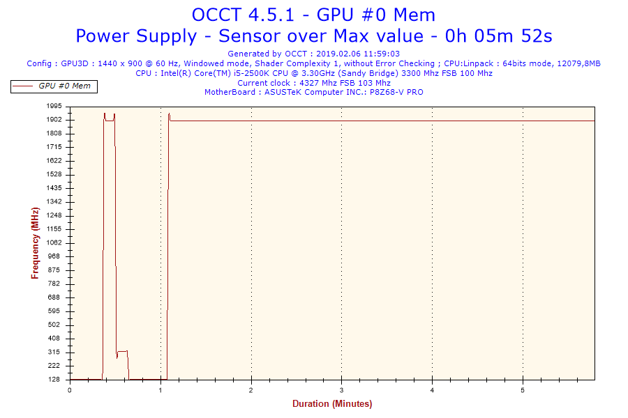

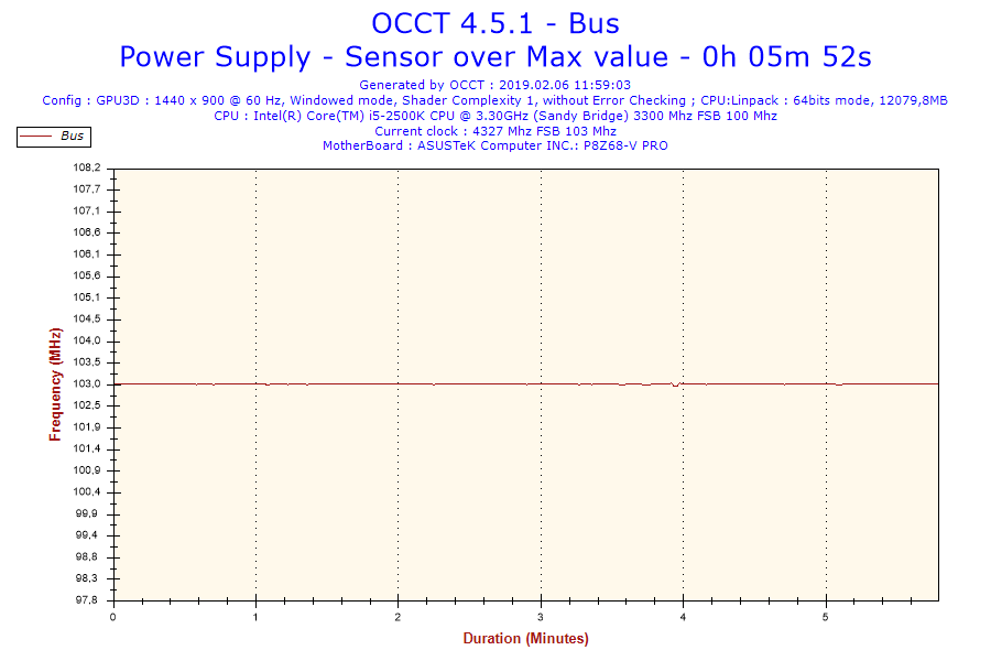

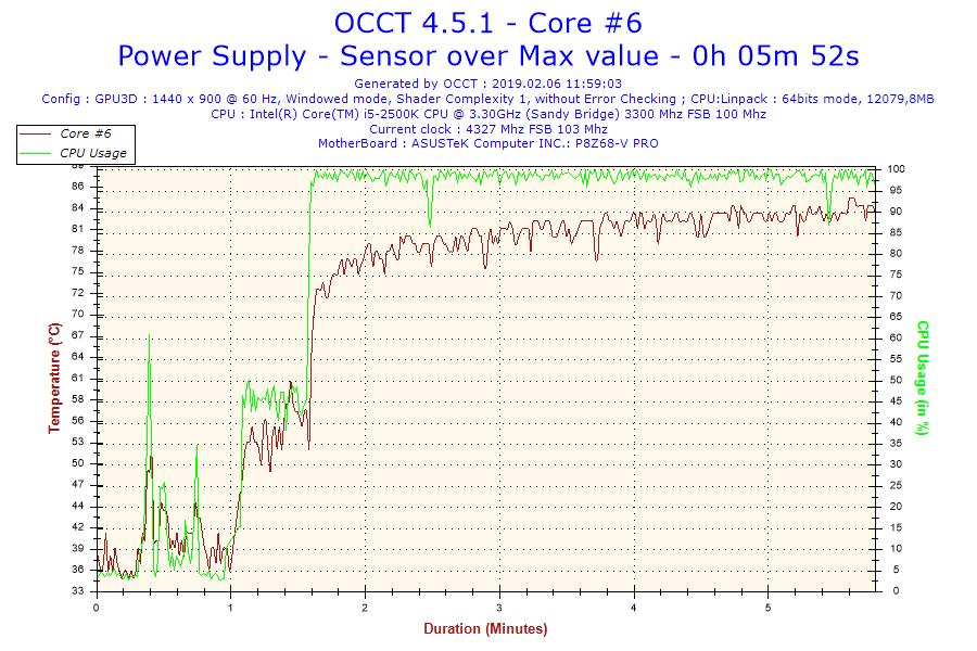

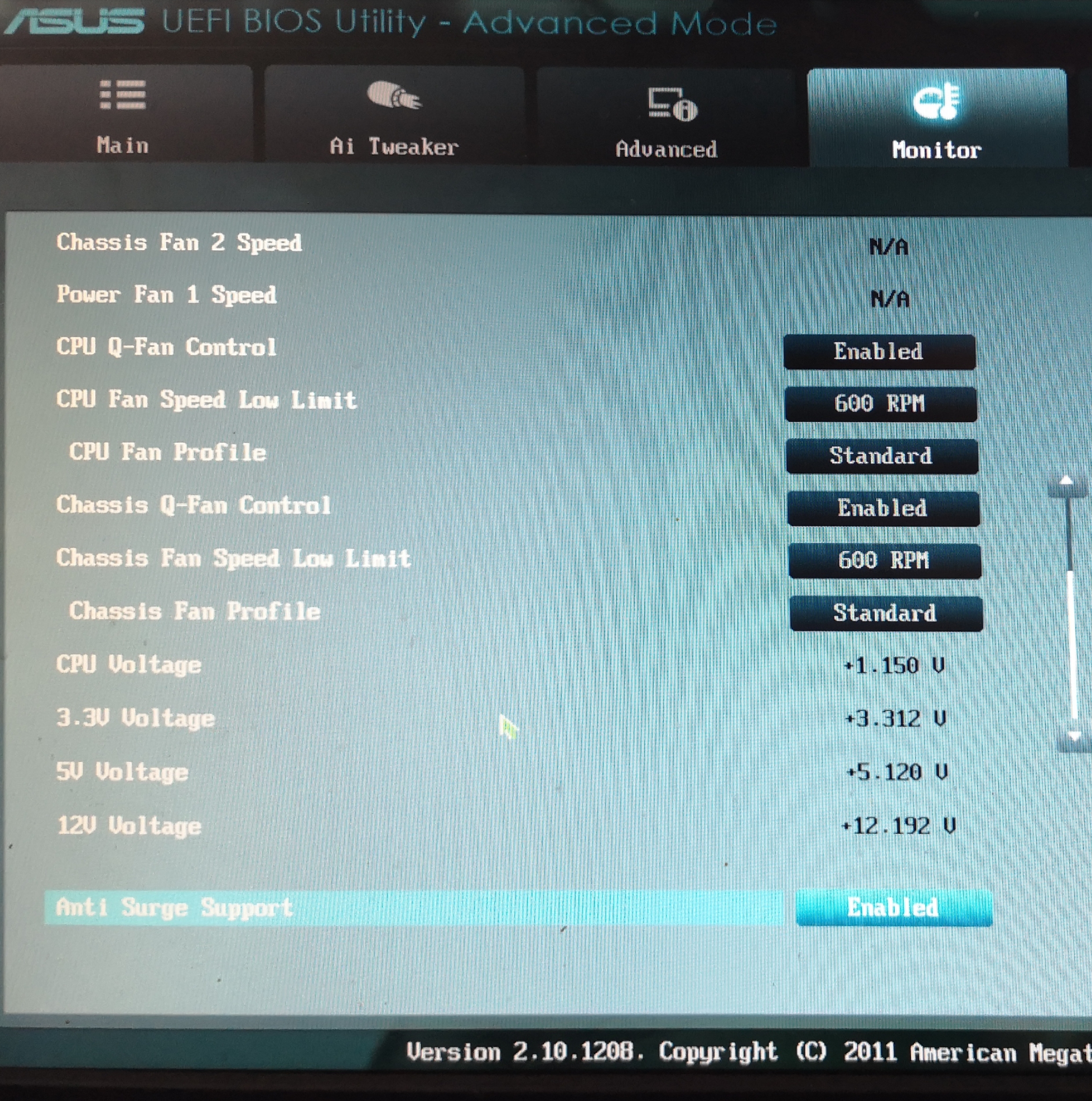

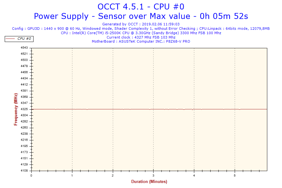

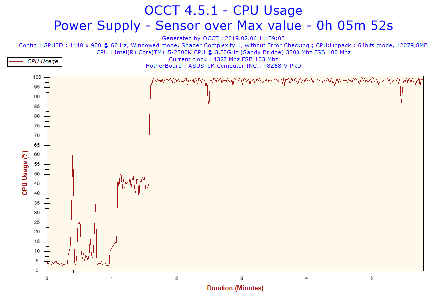

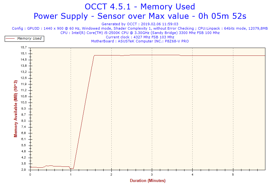

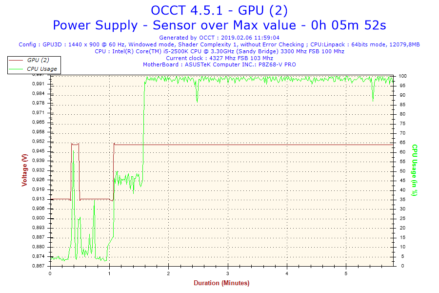

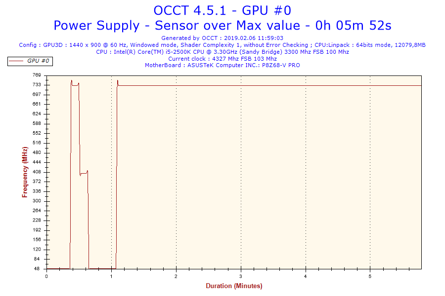

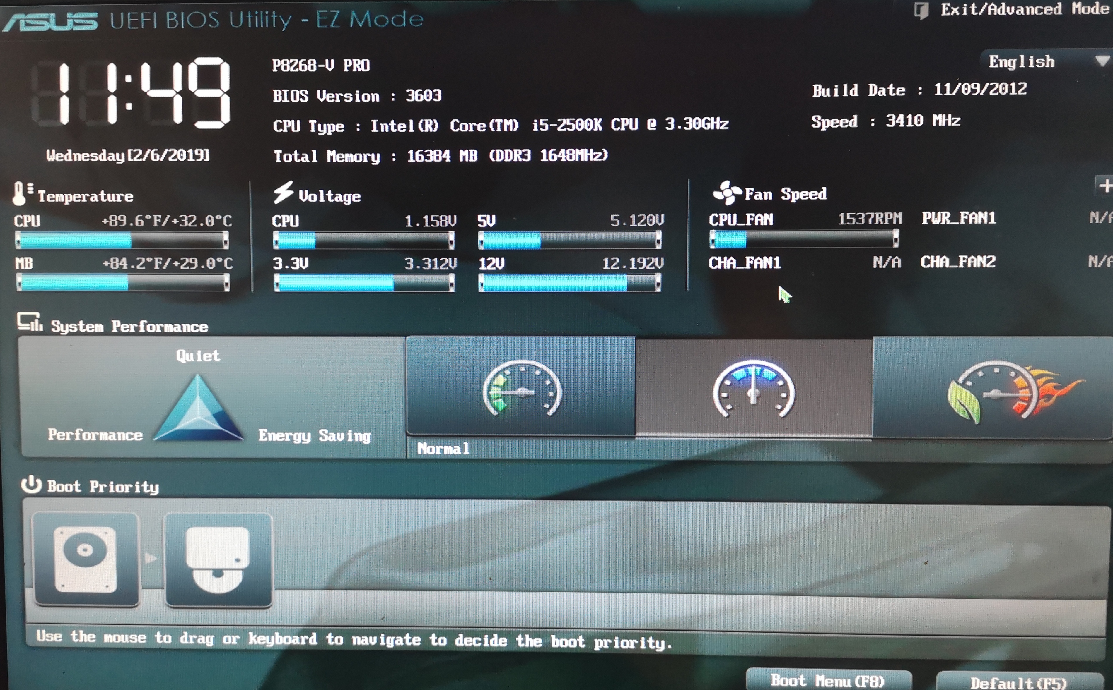

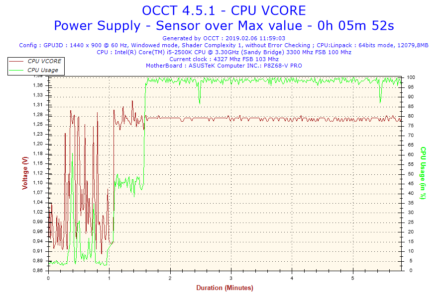

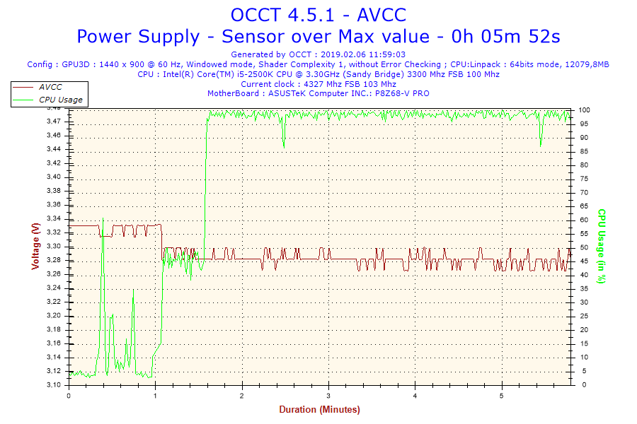

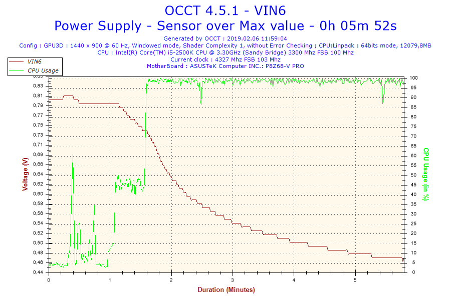

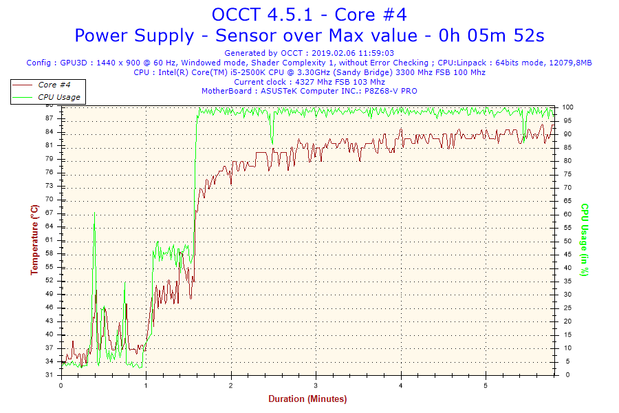

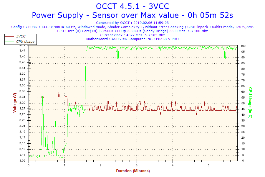

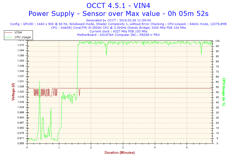

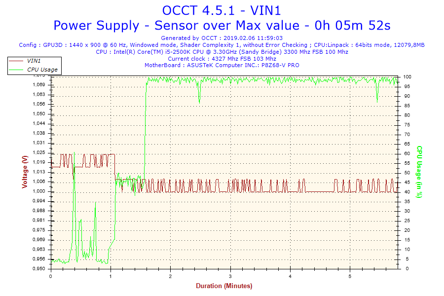

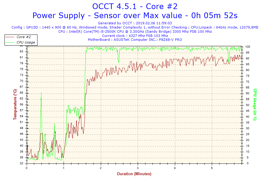

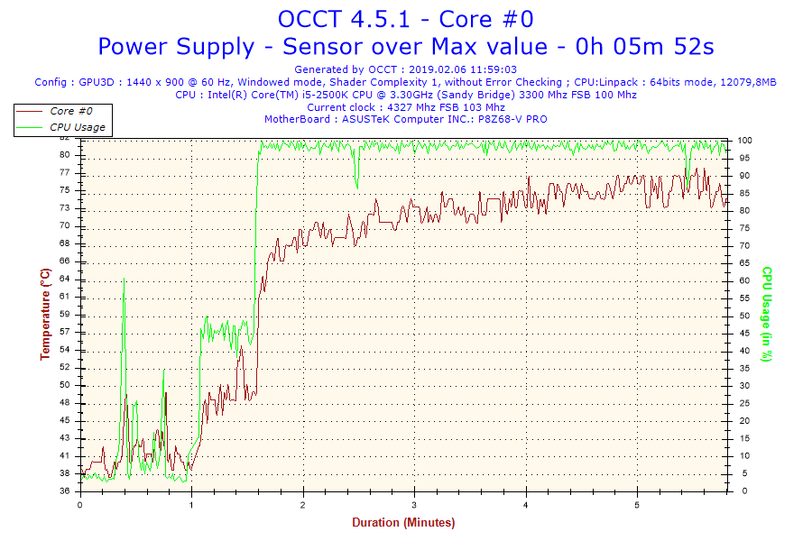

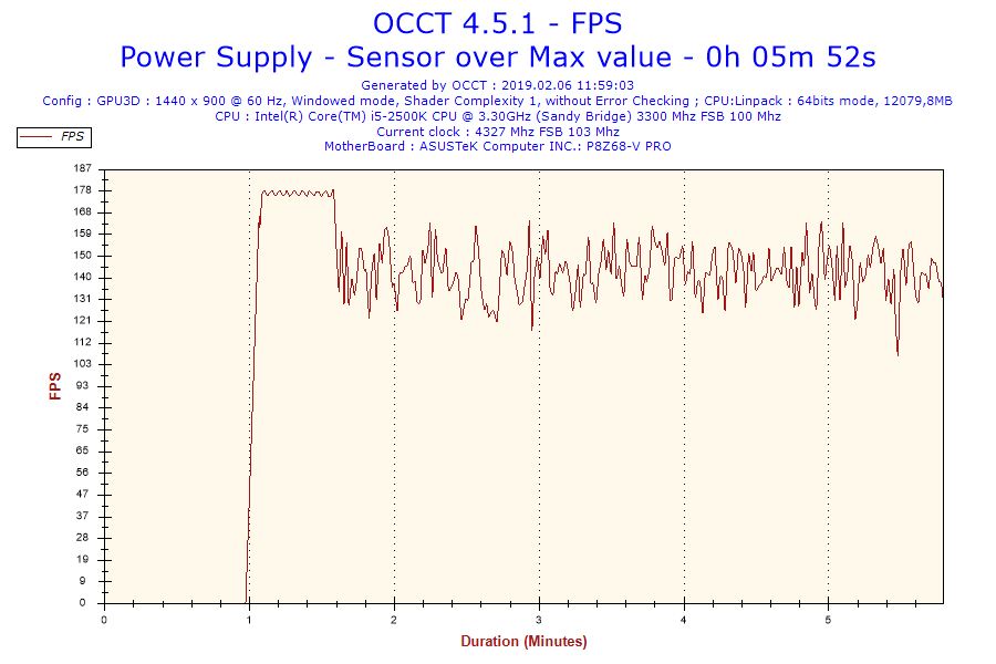

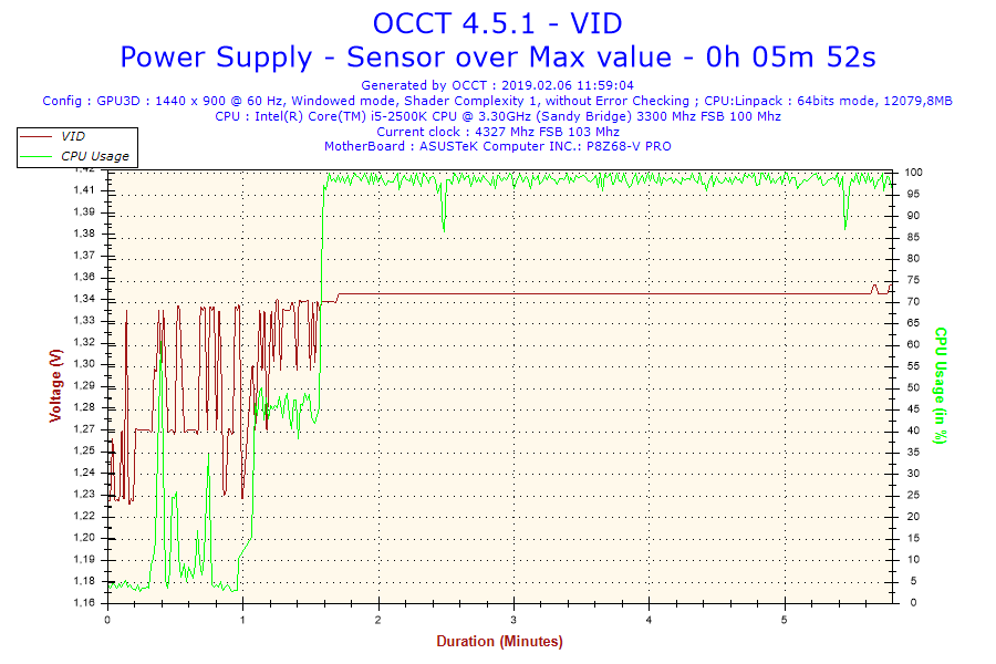

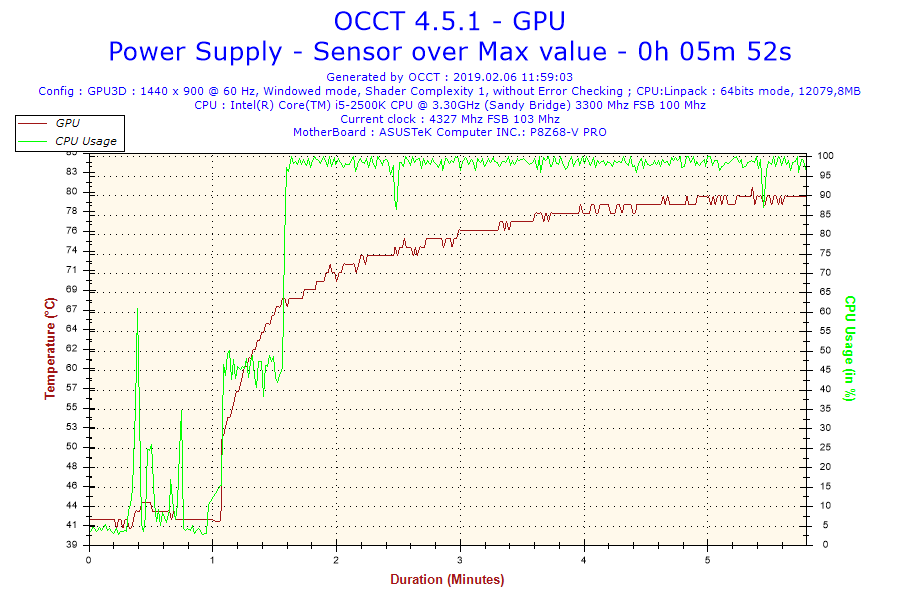

    Po pięciu minutach test OCCT mi się zakończył, procesor miał 86 stopni i się automatycznie wyłączyło... Poniżej wykresy + zdjęcia z BIOSa... Da się cos z tego wywnioskować?
    Spoiler:
    P8Z68-V PRO - Komputer czasami nie startuje z przycisku P8Z68-V PRO - Komputer czasami nie startuje z przycisku P8Z68-V PRO - Komputer czasami nie startuje z przycisku P8Z68-V PRO - Komputer czasami nie startuje z przycisku P8Z68-V PRO - Komputer czasami nie startuje z przycisku P8Z68-V PRO - Komputer czasami nie startuje z przycisku P8Z68-V PRO - Komputer czasami nie startuje z przycisku P8Z68-V PRO - Komputer czasami nie startuje z przycisku P8Z68-V PRO - Komputer czasami nie startuje z przycisku P8Z68-V PRO - Komputer czasami nie startuje z przycisku P8Z68-V PRO - Komputer czasami nie startuje z przycisku P8Z68-V PRO - Komputer czasami nie startuje z przycisku P8Z68-V PRO - Komputer czasami nie startuje z przycisku P8Z68-V PRO - Komputer czasami nie startuje z przycisku P8Z68-V PRO - Komputer czasami nie startuje z przycisku P8Z68-V PRO - Komputer czasami nie startuje z przycisku P8Z68-V PRO - Komputer czasami nie startuje z przycisku P8Z68-V PRO - Komputer czasami nie startuje z przycisku P8Z68-V PRO - Komputer czasami nie startuje z przycisku P8Z68-V PRO - Komputer czasami nie startuje z przycisku
    Spoiler:

    Hm, wariuje ci napięcie rdzenia na procesorze, szczególnie na początku. Ciekawe, co by pokazał po zimnym starcie, bo wygląda to tak, jakby się stabilizowało po nagrzaniu, co nawet zgadzałoby się z teorią, że są problemy ze stabilizacją napięć. Nie mam pojęcia, jak to się ma do dynamicznego overclockingu procesora pod obciążeniem, ale nie powinno to chyba tak wyglądać. Co ciekawe, 3,3 V masz w normie, za to niewątpliwie chłodzenie procesora ci się nie wyrabia.
