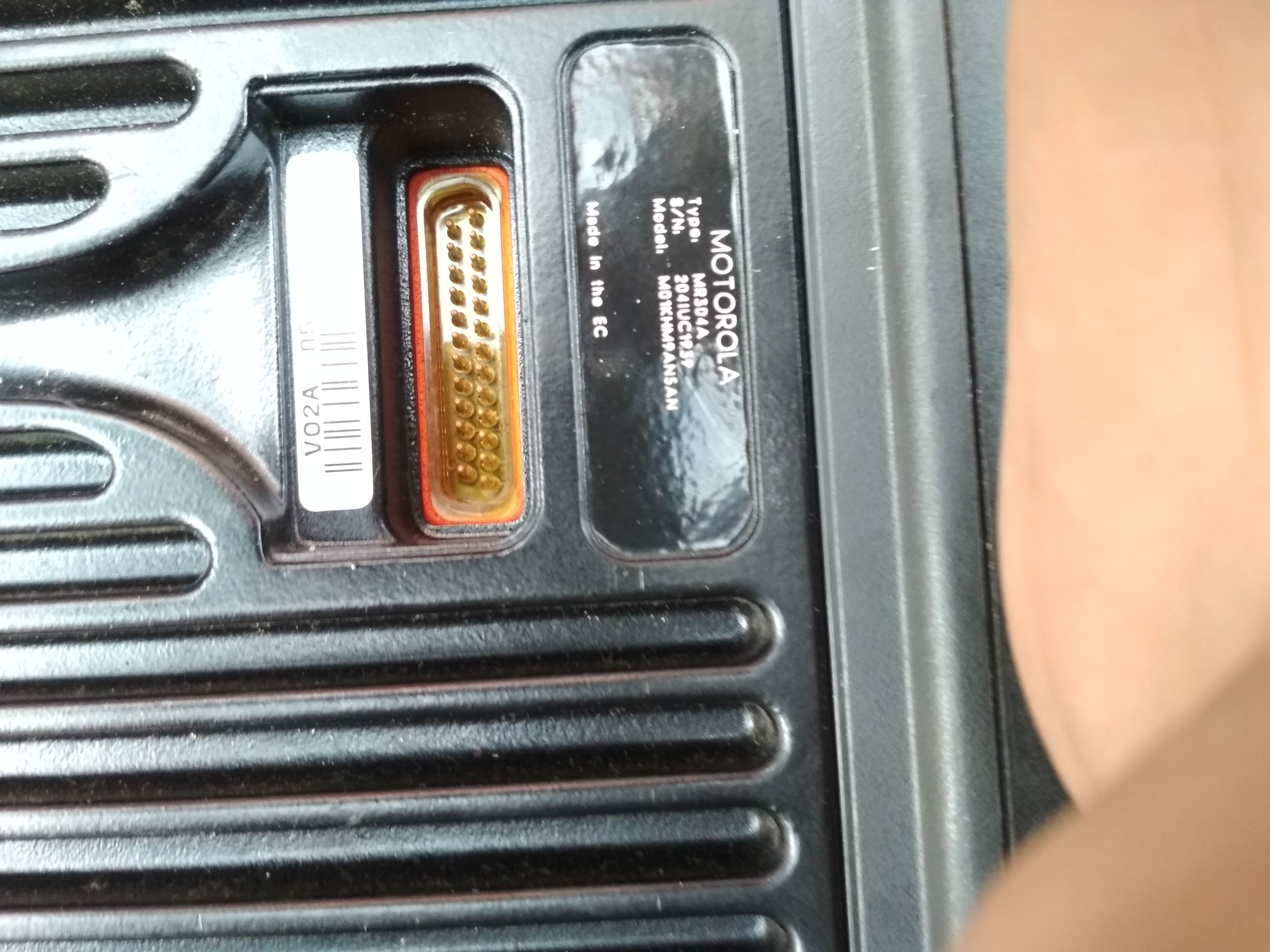

    W straży mamy radio motorola mc2100 i w niedawno pozyskanym aucie mamy instalację z dodatkowym głośnikiem i mikrofonem w przedziale autopompy. Niestety wcześniej było tam radio motorola gm360 i złączni nie pasują do naszego.
    Proszę o poradę jak podłączyć wszystko do naszego radia.

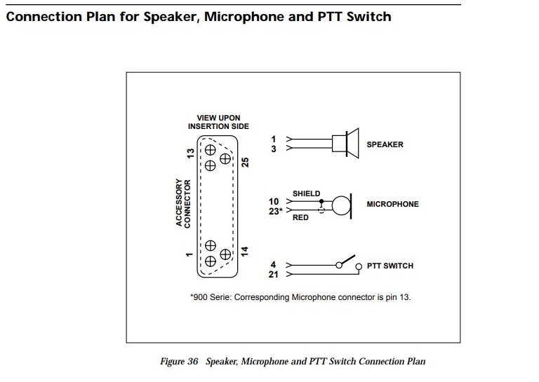

    Poczytaj tu: Link, tu: Link.
    Głośnik zewnętrzny podpiąć pod pin 1 i 16.

    nie wiem czy to coś zmienia bo u mnie gniazdo jest od spodu radia a nie z tyłu

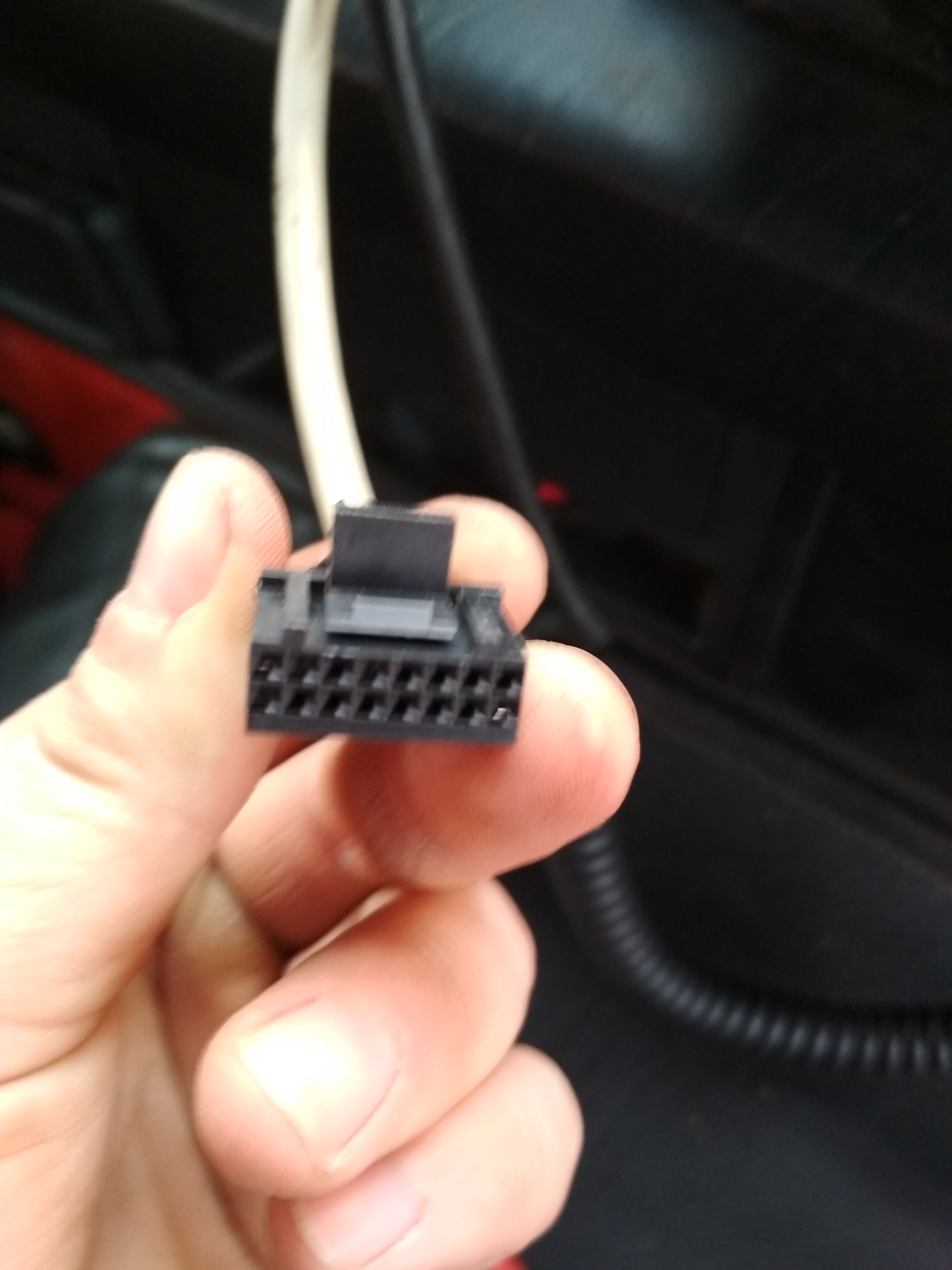

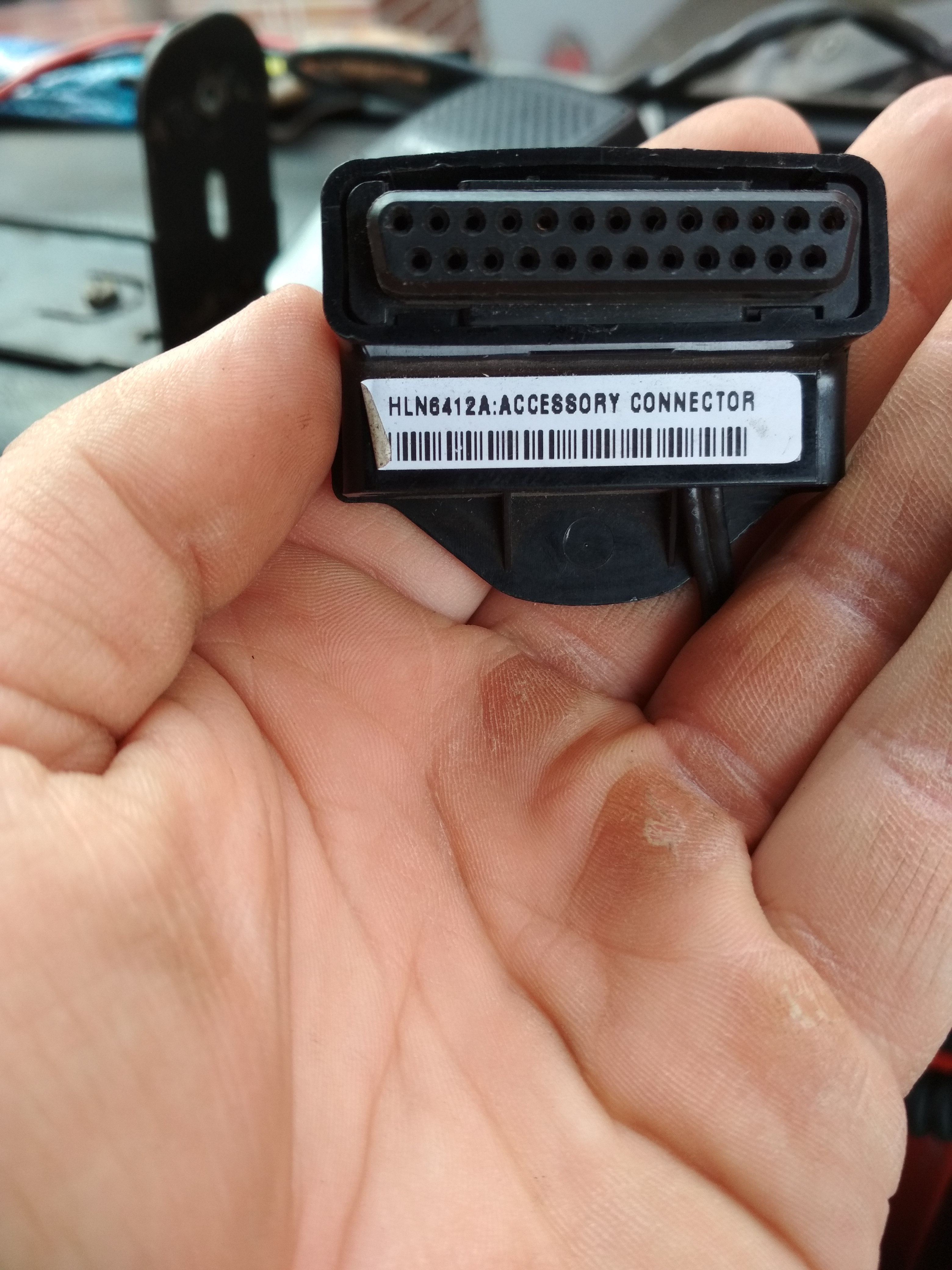

    Widok na gniazdo w radiu oraz na wtyk jaki był użyty przy moim radiu służący do podłączenia głośnika oraz złączka jaka jest przy była użyta poprzednio do podłączenia głośnika i mikrofonu przedzialu plautopompy

    Tutaj jest manual Link można z niego się dowiedzieć co i jak podłączyć.

    Dziś zawalczyłem z tematem i potrzebuje jeszcze raz porady. W starej wtyczce dochodziło 5 przewodów a w nowej według schematu powinno być 6.
    Stara wtyczka:
    Jak podłączyć głośnik i mikrofon z GM360 do Motoroli MC2100?
    podłączenia:
    1-żółty
    2 - zielony
    3 - czerwony
    7 - czarny
    16 - przezroczysty
    Nowa wtyczka:
    Głośnik podłączyłem bez problemu ale pozostałych nie potrafię poprawnie podłączyć.
    Dodam że we wtyczce mam zmostkowane piny 4 i 9
