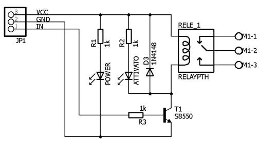

    Dzien dobry,
    Posiadam płytkę Nodemcu ESP8266.
    Podłączyłem ją do podwojnego przekaznika wg ponizszego schematu(oprocz tego, ze w ESP podlaczylem zasilanie 5V do Pinu 3,8V, poniewaz nie wiem dlaczego płytka nie zasila sie inaczej, a gdy podlaczam zasilanie do pinu VIN nie dziala):
    Nodemcu ESP8266 i podwójny przekaźnik 5V - problem z przełączaniem
    Problem polega na tym, ze cewka na przekaźniku nie chce się przelaczac. Napięcie z Pinu sterującego z ESP do przekaznika dochodzi, ponieważ na przekazniku swiatla LED zapalają sie z częstotliwoscią jaka mam wgrana na płytce, ale sama cewka juz nie przeskoczy, jest slyszalne delikatne pykniecie ale nie przeskakuje calkowicie.
    Wiem, ze ESP8266 posiada napiecie 3,3V, a przekaznik jest 5V, dlatego skorzystalem z zasilacza 5V i podlaczyłem wszysko tak jak na powyzszym schemacie, pomimo tego, ze w niektorych schematach widzialem, ze w tej płytce tez jest stosowane bezposrednie podlaczenie napieciem 3,3V do przekaznikow i dziala.
    Sam przekaznik nie jest uszkodzony bo gdy probowalem na ArduinoUno, ktory podaje napiecie 5V wszystko dziala jak nalezy.
    Jakies pomysły co z tym fantem zrobic?

    CHAST napisał:
    wysteruj przekaźnik, który masz tranzystorem.
    Jak zauważył poprzednik
    khoam napisał:
    Moduł przekaźnika, który używasz ma już tranzystor i diodę zabezpieczającą przekaźnik, powinien dać się wysterować bezpośrednio z nodemcu.
    więc nie ma sensu mnożyć bytów.
    Proponuję obejrzeć układ sterowania przekaźnikiem na tej płytce, wydaje się, że na wejściu jest LED, być może wyjściowe napięcie z pinu (rozumiem, że w logice 3.3 V) jest zbyt małe. Należałoby albo zewrzeć diodę albo zmniejszyć szeregowy opornik w bazie tranzystora.
    Co przez to rozumiesz ?
    Jeżeli częstotliwość jest zbyt duża przekaźnik może po prostu nie nadążać, to jest dość powolny element.
    Dla logiki 3.3 V schemat z postu #4 jest całkowicie błędny !!!

    CHAST napisał:
    Jak masz przekaźnik na płytce 5V zamiast 3V to możesz sobie zwierać co chcesz, a i tak nie załączy się.
    Tu i ówdzie w sieci są schematy tej płytki (nie wiem, może błędne, dlatego napisałem żeby to sprawdzić), na których jest tranzystor NPN, takim tranzystorem możesz sobie z logiki 3 V załączać przekaźnik na 12 V albo i więcej o ile użyto odpowiedniego tranzystora.

    khoam napisał:
    phaterster napisał:
    Zwarłem diodę raz i przekaźnik zaczął działać, nawet jak dioda nie jest zwarta...
    Którą diodę?
    To chyba nie jest ten schemat, na zdjęciu tej płytki jest trochę za mało elementów, chyba że są po drugiej stronie płytki.
  • #14 17759073
  • #15 17759199
    krzysiek_krm
    Poziom 40  
    Posty: 4612
    Pomógł: 716
    Ocena: 598
    khoam napisał:
    Niezależnie od tego bardzo jestem ciekawy, o którą diodę chodzi, której krótkotrwałe zwarcie wywołało cudowne ozdrowienie modułu.
    Mam wrażenie, że o tę, o której pisałem
    Jak patrzę na zdjęcie tej płytki to mam wrażenie, że jest tam połączenie: wejście - LED - opornik - baza tranzystora. Opornik ma (chyba) 150 Ω, to trochę za mało jak na bezpośrednie sterowanie tranzystora NPN z 5 V.
