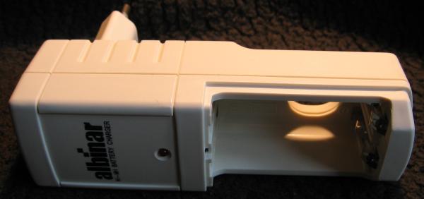

    Witam!
    Kupiłem ostatnio ładowarkę do akumulatorow NiMH. Pozwala ona na ładowanie 4 baterii jednocześnie (to przeczytałem w instrukcji po angielsku). Natomiast w innych językach w tym samym miejscu jest także mowa o 2 bateriach. W związku z tym mam pytanie: czy tą ładowarką można ładować tylko 2 akumulatorki? I jeśli tak, to czy należy odpowiednio zmniejszyć czas ładowania?
    Mam nadzieję, że nie popełniłem grzechu umieszczając to pytanie w tym miejscu.
    • Ładowarka do akumulatorów NiMH - ile baterii można ładować jednocześnie? ladowarka2.jpg (15.81 KB) Musisz być zalogowany, aby pobrać ten załącznik.

    Jest to ładowarka dwu-rzędowa z tego względu uważam że podłączając cztery akumulatory bedziesz miał odrobinę więcej niż dwa razy dłuższy czas ładowania niż w przypadku ładowania dwóch akumulatorów. Ze względu na to iż prąd ładowania w jednym rzędzie bedzie wspólny dla dwóch akumulatorów.
