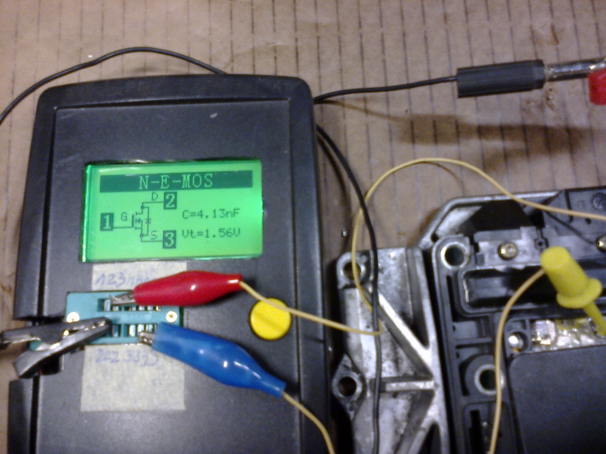

    U schyłku ery VP44 można chyba uchylić rąbka tajemnicy i określić jednoznacznie jaki to mosfet. Robiąc mały krok dla ludzkości, stosując inżynierię wsteczną dokonałem pierwszego pomiaru. Na jeszcze żywym organizmie po odcięciu kończyn określiłem pojemność bramki, która wynosi 4nF. Może macie jeszcze jakiś konkret?

    Ja swojego czasu wlutowywałem ILRL2905 i tak ożyły dwa sterowniki działają już prawie 4 lata

    Też wkładałem ILRL2905 ale dało się zauważyć że silnik tracił nieco na dynamice więc nie jest to najlepszy zamiennik .

    w 5 poleci prawie każdy wam znany,ale w 16 już nie

    Rozmawiałem z kolegą i on zakładał LR3705Z i podobno jest lepszy jak będę miał okazję to sprawdzę
