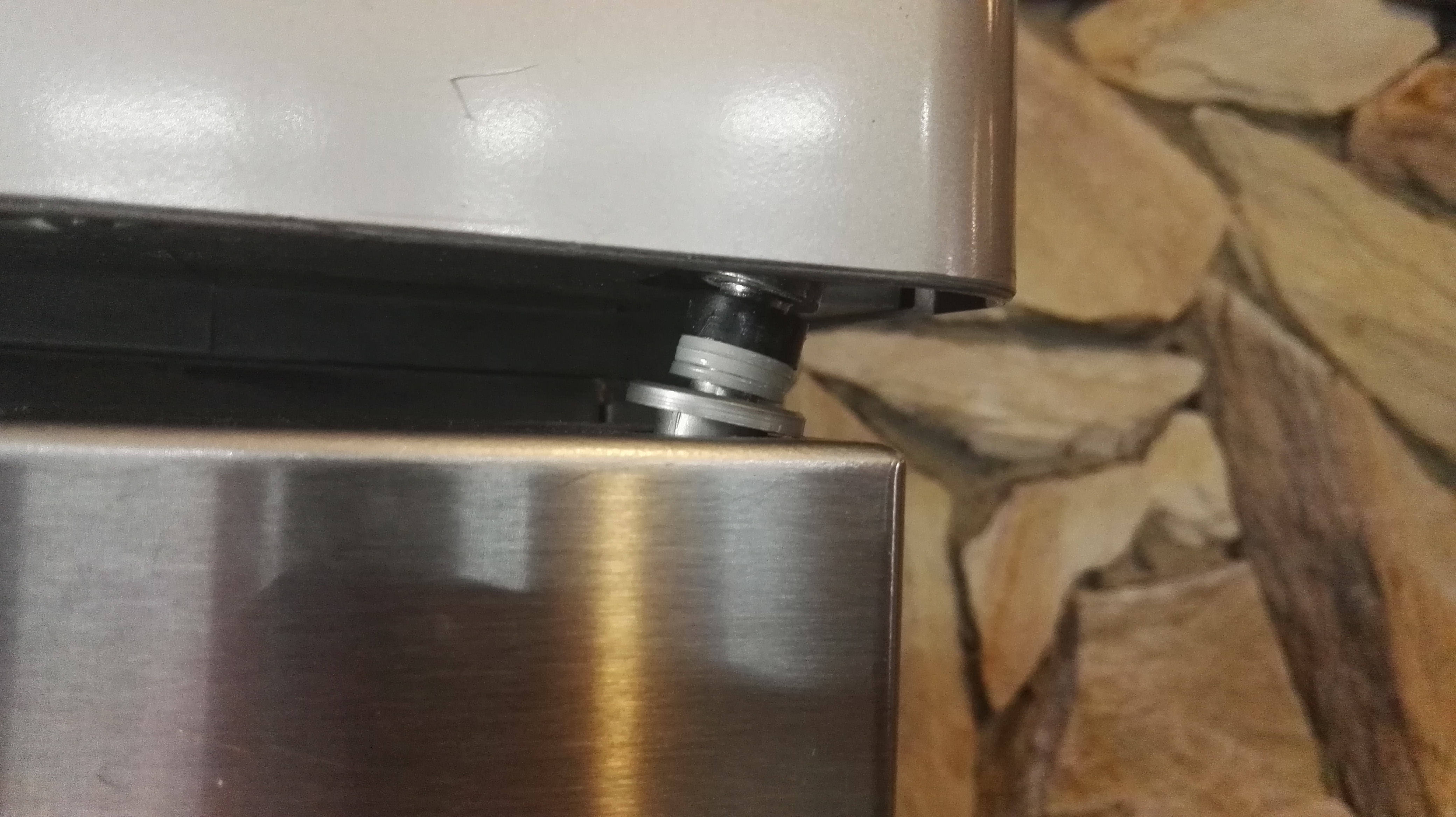

    Użytkuję chłodziarkę Liebherr FKUv 1662 index 20/001. Interesują mnie techniczne możliwości naprawy górnego mocowania drzwi. Sworzeń górny po wkręceniu do panelu (górnej listwy) nie jest stabilny i po założeniu drzwi rusza się na boki, co powoduje ich opadanie. Sworzeń i jego gwint jest w porządku. Problem stanowi "wyrobiony" uszkodzony element, w który ten sworzeń jest wkręcany. Chciałbym wiedzieć czy jest to element wymienny, czy jest możliwość jego wymiany, ewentualnie czy istnieje jakaś możliwość dostania się do środka tego panelu/listwy... Z góry dziękuję za pomoc.

    Górna pokrywa musi być zdejmowalna.
    Po otwarciu drzwi powinny być widoczne wkręty(wkręcane pionowo w górę)

    Tak przypadkiem, nie będzie pogięty dolny zawias ? Efektem czego góra też się rozjechała. Często efekt przeładowywania półek na drzwiach.

    Wg mojej oceny wyluzowany jest wspornik zawiasa.
    Miałem podobny przypadek w innym modelu lodówki...
    Mocowanie wspornika będzie widoczne po zdjęciu górnej części.
