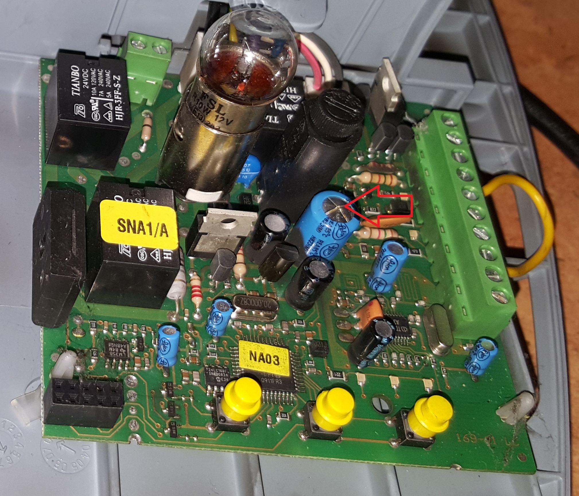

    Mam awarię systemu bramy garażowej firmy NICE SPIN model SN 6011.
    Tydzień temu brama przestała działać.
    Po naciśnięciu pilota słychać takie "cyknięcie" - jakby chciała ruszyć - i STOP.
    Zdemontowałem mechanizm, żeby zdiagnozować problem - zaniosłem do domu, podpiąłem pod gniazdko i TO SAMO.
    Załączam film i 2 zdjęcia płytki sterującej - może ktoś coś zauważy.
    Bardzo proszę o fachową poradę.

    Prawdopodobnie masz uszkodzony kondensator obok bezpiecznika na płycie, wygląda na spuchnięty, zapewne nie ma swojej pojemności, po wymianie powinno być dobrze.
    Kondensator zaznaczony strzałką.

    Wywalaj wszystkie elektrolity i lutuj nowe. To typowa przypadłość leciwych ,,ładych" central. Po wymianie wszystko powinno śmigać.
    Jakiś czas temu ktoś pytał o podobny problem.

    Wymieniony duży niebieski i brama śmiga jak nowa :-D:-D:-D
