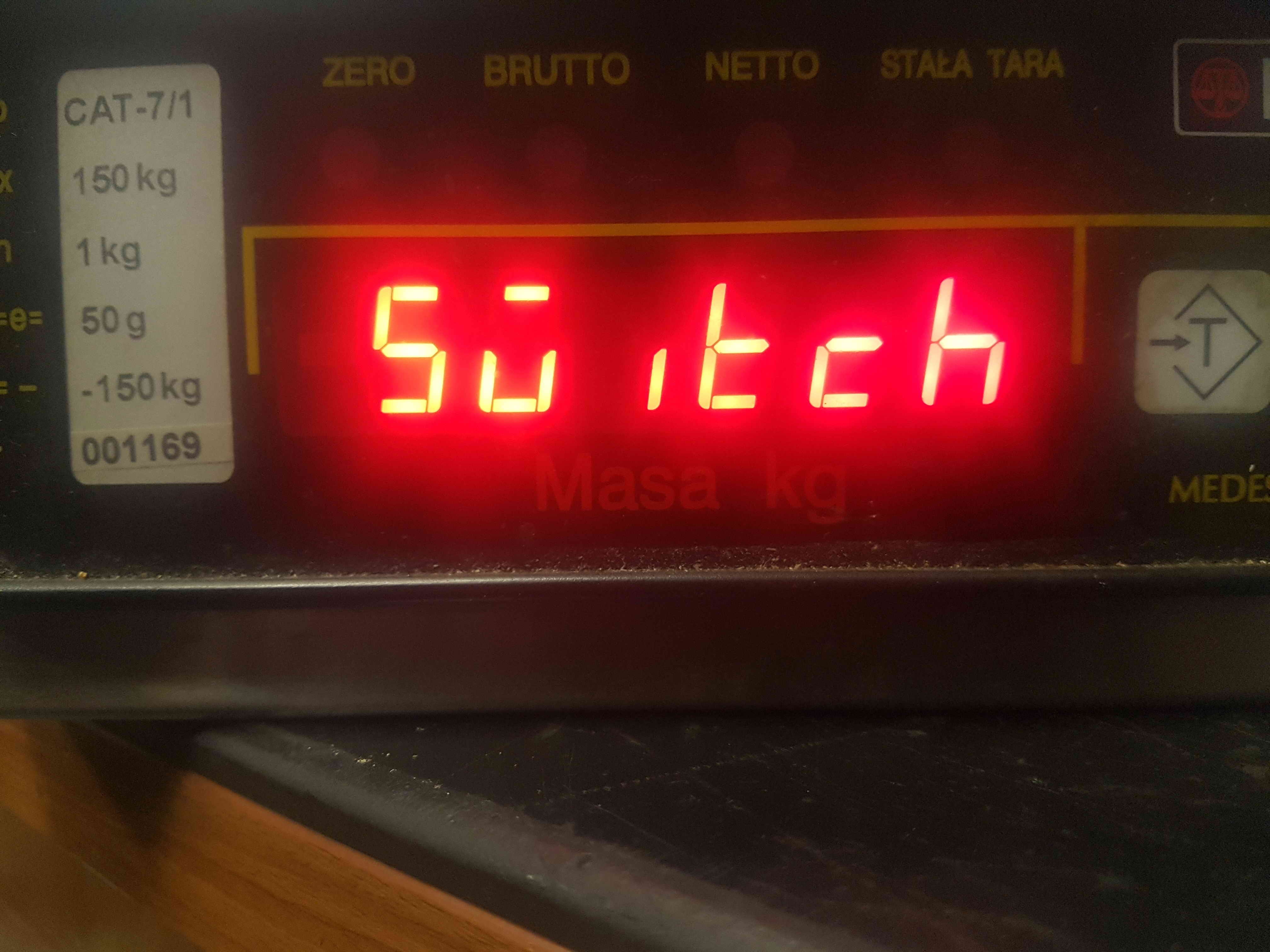

    Witam problem z kalibracją wagi medesa cat7/1 jest następujący . Posługując się instrukcją serwisową oraz doświadczeniami użytkowników z postu https://www.elektroda.pl/rtvforum/topic3249231.html#16609921 nie można przeprowadzić pełnej kalibracji po wejściu w funkcje ADJUSTE . Wzorując się na opisie użytkownika RimasJ po kalibracji zera nie pokazuje żadnej wagi kładąc 100 kg tylko świeci 3 i można przejść do 6 , 15 , 30 .... , enter , zatwierdzając można ustawić daną cyfrę , enter , wyświetla PrEc 1 i to też można ustawić , enter , na chwilę pojawia się ADJUSTE i przechodzi w stan tak jak by normalnie ważyła czyli 0,000 i led zera ale stawiając odważnik np. 5kg pokazuje 0,774 . Nie działają żadne przyciski oprócz T i po jego naciśnięciu pokazuje się 2,687 , gdy postawimy 5kg to wyświetla 3,460 . Gdy wyświetla 2,687 i enter pokazują się zera z ostatnim migającym i ustawiając jakąkolwiek cyfrę i zatwierdzając enterem przechodzimy do następnej aż do ostatniej , enter , wtedy wyświetla Er nnn co oznacz w serwisówce błąd nadmiaru wzmocnienia i tu ale... , gdy wejdę w ADJUSTE nie ma żadnych dodatkowych opcji takich jak gain , accura , scale , fine , exit , można się bawić w kółko i żeby wyjść trzeba wyłączyć wagę . Po uruchomieniu pokazuje Er 000 czyli błąd zera początkowego . Po zmianie zera i ponownym uruchomieniu 0,000 bez led zero i gdy postawie cokolwiek na wadze pokazuje nnnnnn czyli błąd przekroczenia zakresu wagi .
    Zasilania ok bez tętnień , może oprogramowanie w m27c256 lub eeprom 24c44 lecz nie mając wsadów nie mogę tego stwierdzić . Może ktoś z kolegów spotkał się z podobnymi objawami lub posiada wsady . Pozdrawiam

    Skoro nie ma... to co ci się wyświetla po zwarciu i rozwarciu agrafki/switcha SW1 / S6
  • #5 17777143
    grafii1
    Posty: 439
    Pomógł: 21
    Ocena: 23
    Zwieram S6 i naciskam enter przy wyświetlanym ADJUSTE i wyświetla to
    MEDESA CAT-7/1 - nieudana kalibracja, błędy w wyświetlaniu wagi
    do momentu aż rozewrę S6 , bo gdy zwarty nic nie można więcej zrobić a następnie wyświetla się sama cyfra 3

    nie , nie , nie , przeczytaj uważnie wstęp , tam jest napisane że po wejściu w adjust jest napis taki jak na fotce zwalniając S6 wyświetla 3 i po dokonaniu " jakiejkolwiek kalibracji " to nie można z tej funkcji wyjść w żaden sposób tylko wyłączając wagę ręcznie a to skutkuje nie wpisaniem ustawień do pamięci
