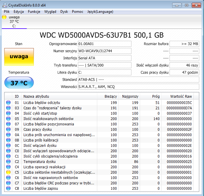

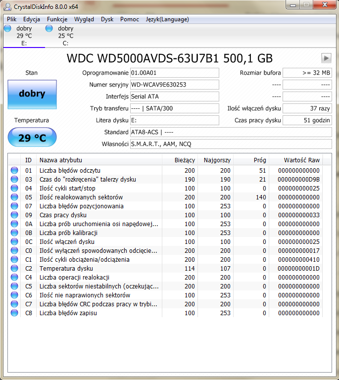

    Kupione 2 "nowe" dyski. Niby z demontażu.
    Są to WD 500GB 32MB 7200.
    Jeden kupiony jako drugi dysk w kompie, drugi jako systemowy do drugiego komputera.
    Pierwszy dysk, niby w porządku, ale znikł w trakcie pracy komputera. Sytuacja się sporadycznie powtarzała. Zaczął być niewidoczny w biosie. Podmiana kabla/złącza nie rozwiązywała problemu. Odłączenie napędu i działa (tylko 2 dyski bez napędu w kompie).
    W czym jest problem? Dlaczego nie może być 2xhdd + dvd?
    Awaria i błędy na nowych dyskach WD 500GB - czy to normalne?
    Drugi dysk - instalacja win7 64bit z lekkimi problemami ale poszło. Jednak w trakcie użytkowania sporo błędów. Windows na starcie kompa poprawia i poprawia. Myślałem, że już bez końca, ale przebrnąłem. Sprawdziłem dysk HDDTune i jeden błąd - jeden czerwony kwadracik.
    Pomyślałem, że może te dyski nie są nowe. Sprawdziłem je Crystal Dysk Info, ale przyznam, że niewiele mi te informacje mówią. Wydaje się, że jest źle (szczególnie dysk drugi), ale prosiłbym fachowców o pomoc. Ja tak biegły nie jestem.
    Oba komputery są używane przez dzieci, więc na 100% nie mam nad nimi kontroli i może przekazane informacje są niepełne.
    Załączam screeny.

    Autor pisze, że z demontażu, gwarancja OEM więc na zestaw co mogłoby potwierdzać, że z demontażu. Niemniej jednak drugi dysk na pewno ma problemy natury mechanicznej/powierzchni.

    Znajdzie tylko trzeba wiedzieć co wpisać. Numer seryjny to tylko WCAVxxxxxxxx a nie całość.
