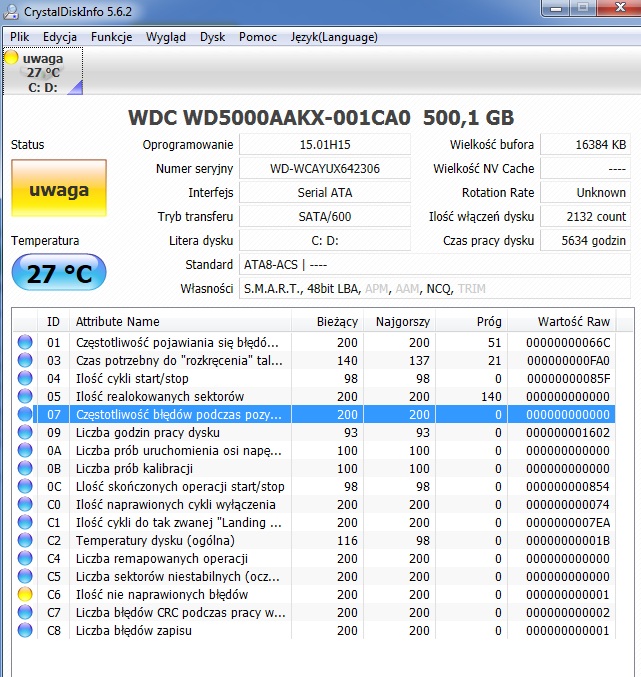

    Wczoraj przeinstalowałem windows. Miałem 7 Professional a mam teraz 7 Ultimate. Po instalacji pobrałem wszystkie podstawowe programy aby sprawdzić czy wszystko i jest ok. I okazuje się, że nie jest. Mianowicie coś się z dyskiem dzieje. Od razu mówię, przed instalacją windowsa nie sprawdzałem dysku, więc nie wiem czy był ten błąd. Podaję ss:
    WDC WD500AAKX-001CA0 - Ilość nie naprawionych błędów.

    Nie uważasz, że należy dać CAŁY screen a nie tylko fragment?
    Ponadto poprosimy o PEŁNĄ konfigurację sprzętową wraz z marką i modelem zasilacza.

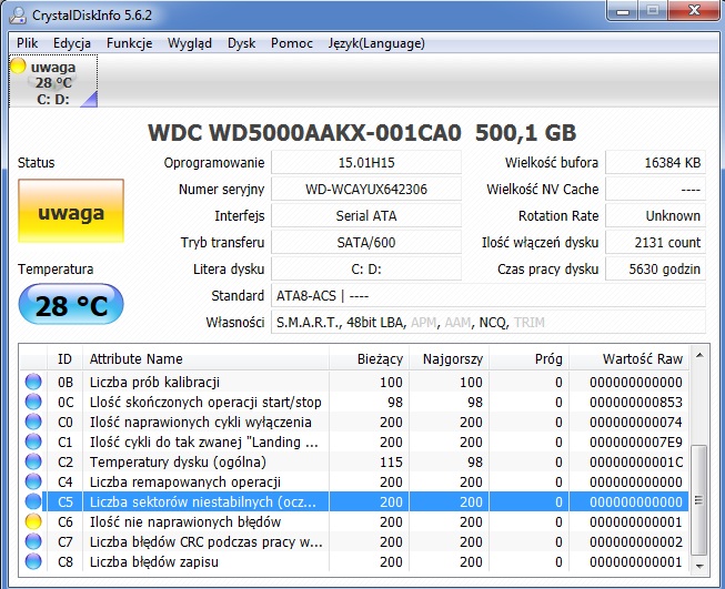

  • #4 12345022
    Warlok18
    Posty: 433
    Ocena: 46
    Typ procesora QuadCore AMD Phenom II X4 Black Edition 965, 3416 MHz (17 x 201)
    Karta wideo NVIDIA GeForce GTX 560 Ti (1024 MB)
    Dysk fizyczny WDC WD5000AAKX-001CA0 ATA Device (465 GB, IDE)
    Napęd dysków optycznych Optiarc DVD RW AD-7260S ATA Device
    DMI (płyta główna): nazwa GA-970A-UD3
    DIMM1: SpecTek (2 GB DDR3-1333 DDR3 SDRAM)x2
    AeroCool E80-500 500W

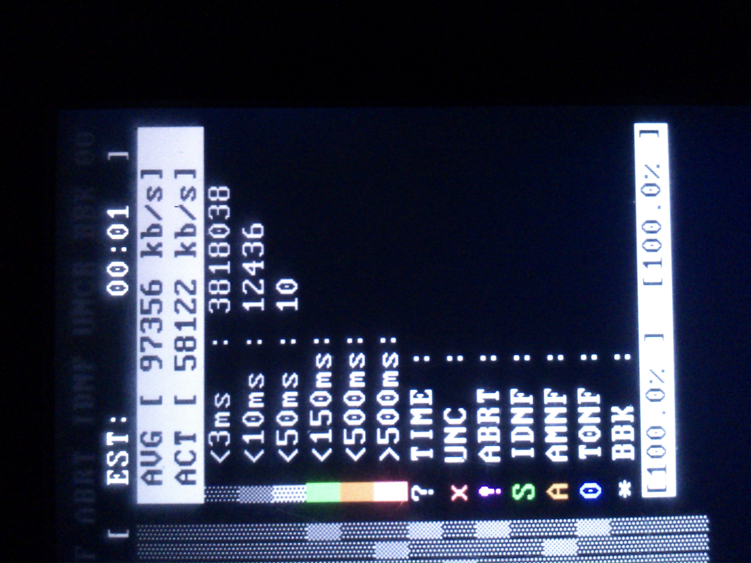

    Wykonaj skanowanie w programie MHDD i daj zdjęcie z programu po skanowaniu.
    #6 12345369
    artaa
    Posty: 15061
    Pomógł: 1813
    Ocena: 1689
    HDD ma problemy:
    01, C6, C7, C8.
    Zrób zerowanie i skanowanie, zobaczymy czy sie do czegoś nada.

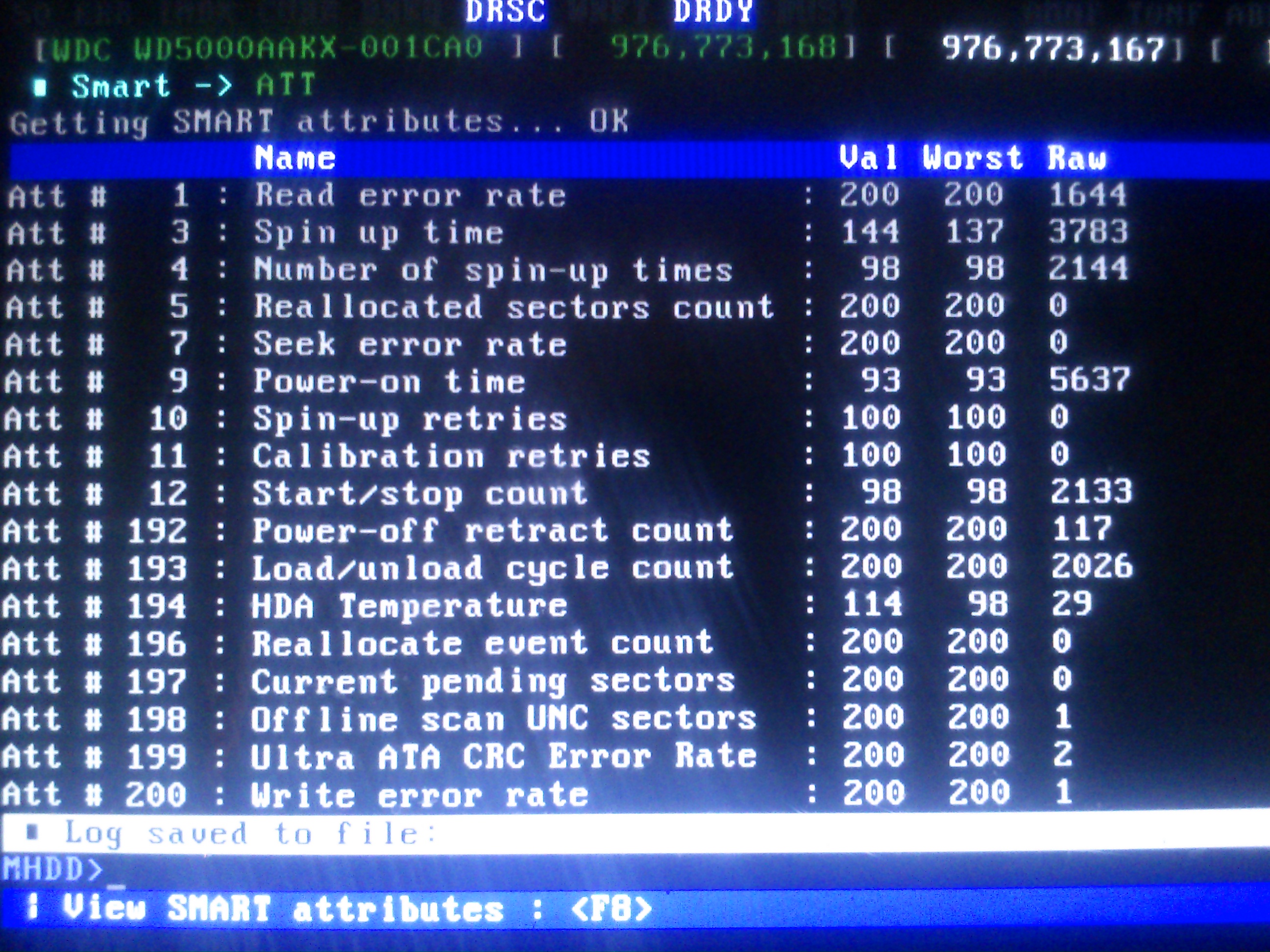

  • #7 12345540
    Warlok18
    Posty: 433
    Ocena: 46
    Zrobiłem skanowanie na razie przed i bez zerowania...
    A to moja wina, że te "błędy" są czy one "same" się robią z czasem?

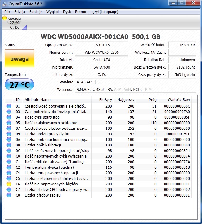

    Wstaw SMART z teraz, po skanowaniu.
  • #11 12345595
    Warlok18
    Posty: 433
    Ocena: 46
    Jest identyczny jak ten wyżej.
    A nie sory... wstawiam...

    To zrób zerowanie, po nim nowy SMART.
  • #13 12345612
    Warlok18
    Posty: 433
    Ocena: 46
    Dobrze. Napiszę za hm 2/3h...
    Do wyrzucenia?
  • #14 12347101

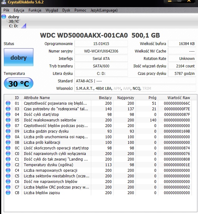

  • #18 12394348
    Warlok18
    Posty: 433
    Ocena: 46
    Przepraszam, żę odkopuję stary temat ale stało się coś "dla mnie" dziwnego:
    SS:
    Czy to możliwe, że niektóre błędy się same naprawiły?
  • #19 12394643
    linuks
    Spec od komputerów
    Posty: 10981
    Pomógł: 1473
    Ocena: 491
    Został odczytany niestabilny sektor przez oprogramowanie dysku i ponownie zaliczony do dobrych sektorów. Może się tak zdarzyć.
