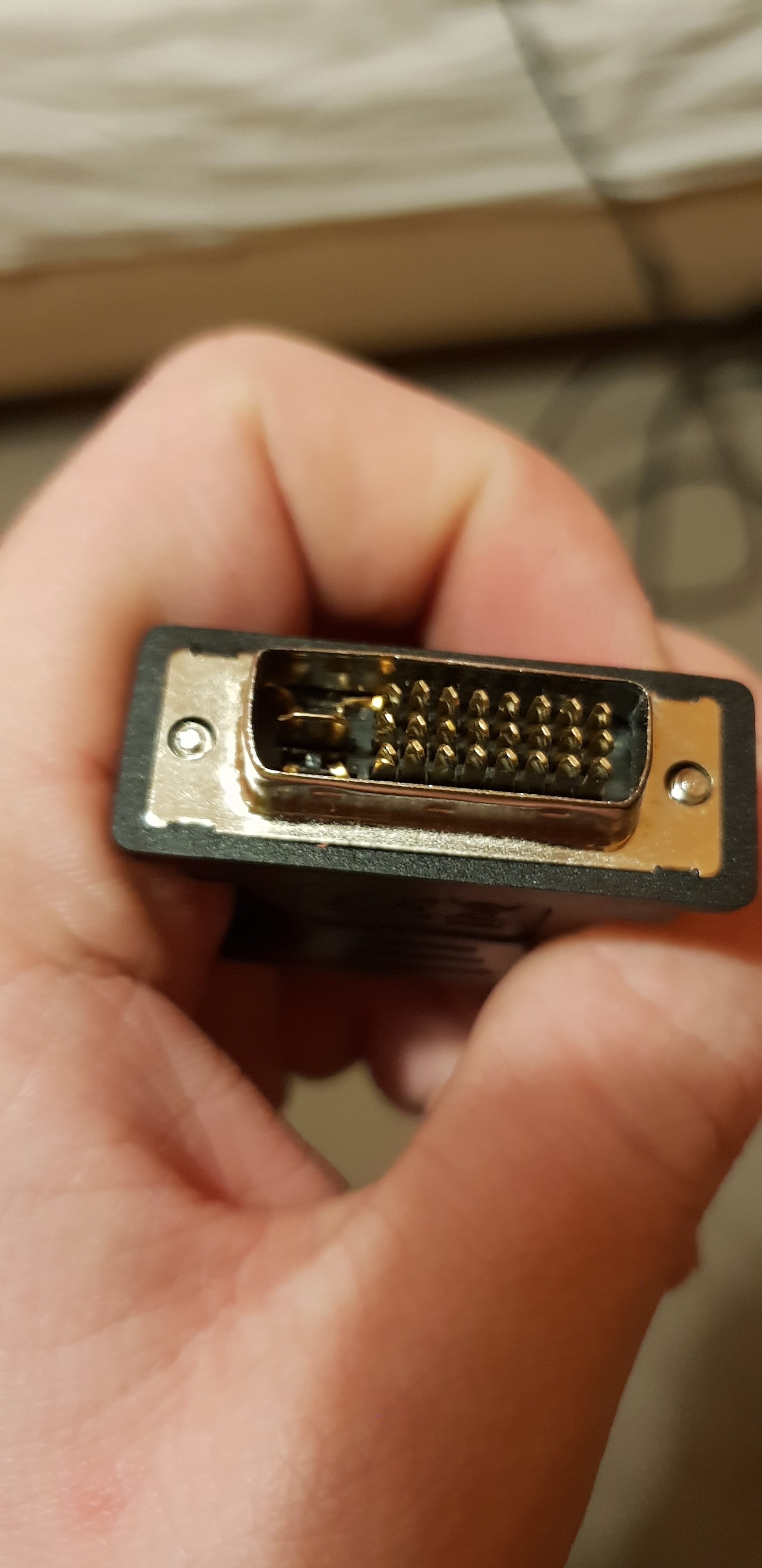

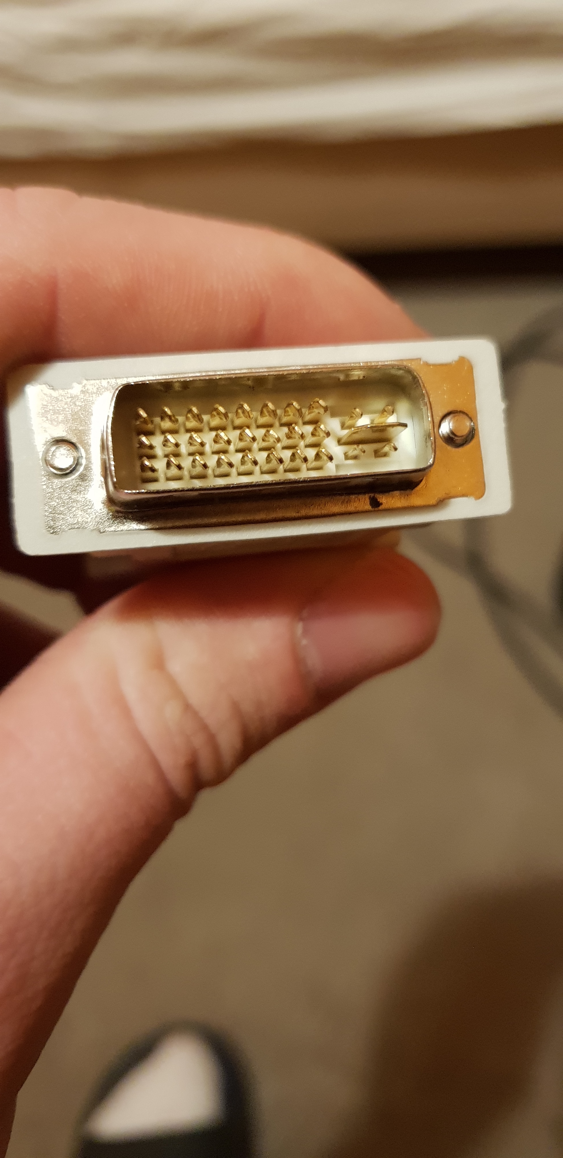

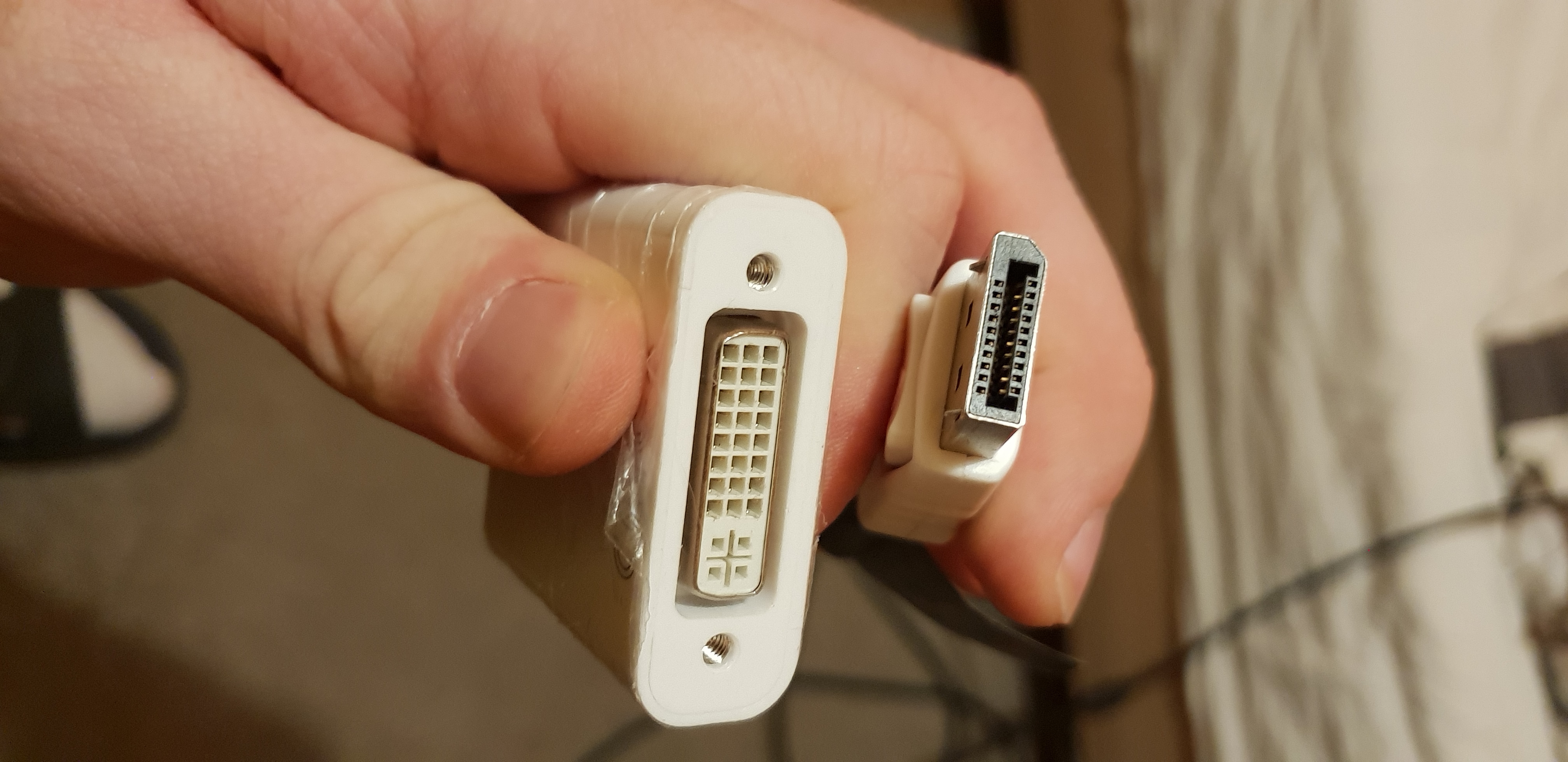

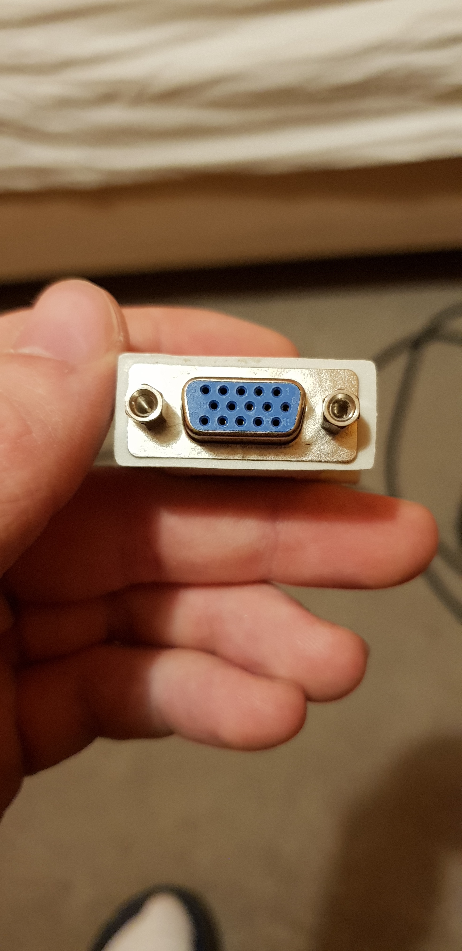

    Witam mam problem z podłączeniem drugiego monitora. Mianowicie mam w karcie 3 wejścia:
    -Hdmi
    -Dvi-D
    -Displayport
    Mam jeden monitor podłączony pod Hdmi i działa normalnie
    Drugi monitor ma wejście vga ale pod kartą graficzną nie ma tego wejścia więc kupiłem adapter Vga - Dvi-i ale w karcie jest Dvi-D więc pozginałem te styki jak na foto i wyszukuje monitor w kompie ale brak obrazu.

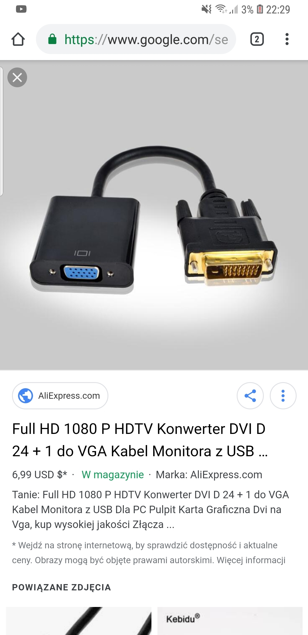

    Więc postanowiłem kupić adapter z Vga na Dvi-d i z Dvi-D na displayport ale tak wcale nie wyszukuje monitora :/ pomoże ktoś? Jak podłączyć drugi monitor VGA do karty z HDMI, DVI-D, DisplayPort? Jak podłączyć drugi monitor VGA do karty z HDMI, DVI-D, DisplayPort? Jak podłączyć drugi monitor VGA do karty z HDMI, DVI-D, DisplayPort? Jak podłączyć drugi monitor VGA do karty z HDMI, DVI-D, DisplayPort?

    Vga to sygnał analogowy a ty z karty masz wyjścia sygnału cyfrowego. Tani monitor z hdmi załatwi sprawę. Adapter nie przejściówka z vga na dvi-d ale to chyba droga sprawa. Monitor główny podłącz pod dvi-d lub dp a dodatkowy pod hdmi.

    OK myślałem, że masz nowszy monitor. Musisz szukać adaptera aktywnego.

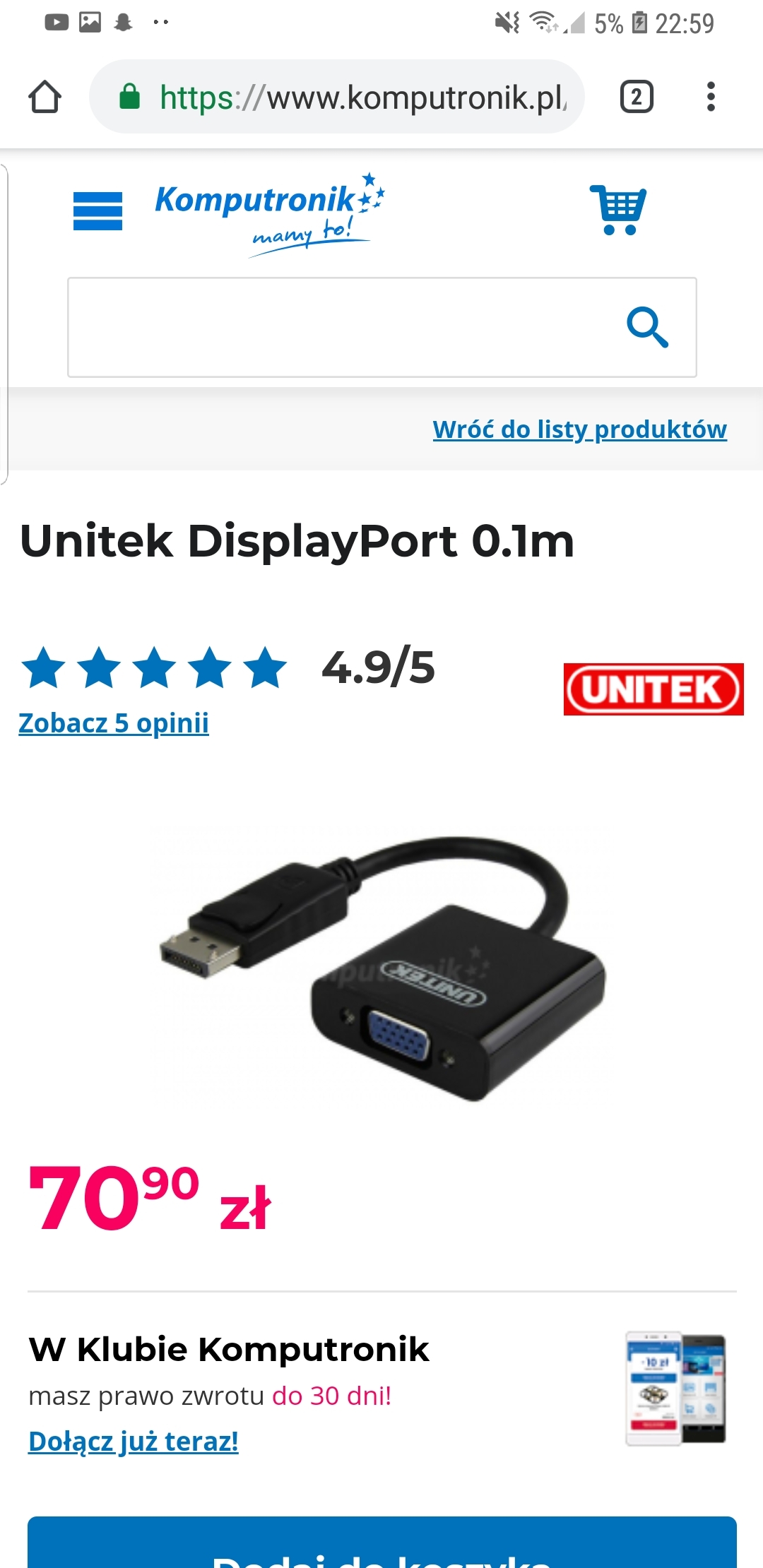

    Czy takie coś pomoże?

    andrzej55 napisał:
    Tak, masz rację barteksmrek. Wydawało mi się, że te z HDMI są bardziej dostępne/tańsze.
    Czyli wystarczy że kupię to? Z displayport na vga?
  • #11 17776473
    barteksmrek
    Posty: 1309
    Pomógł: 89
    Ocena: 224
    Teoretycznie tak. Ja nigdy nie używałem takich adapterów. Mam trzy monitory odpowiednio podłączone. Trzeba poszukać w opiniach.
