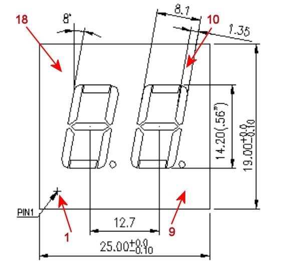

    Pin1 jest zaznaczony w pdf tego wyświetlacza
    Pin 13 wspólna anoda pierwszego wyświetlacza
    Pin 14 wspólna anoda drugiego wyświetlacza
    Pin 16 katoda pierwszego wyświetlacza seg. a
    Rezystory muszą tam być, w katodach segmentów

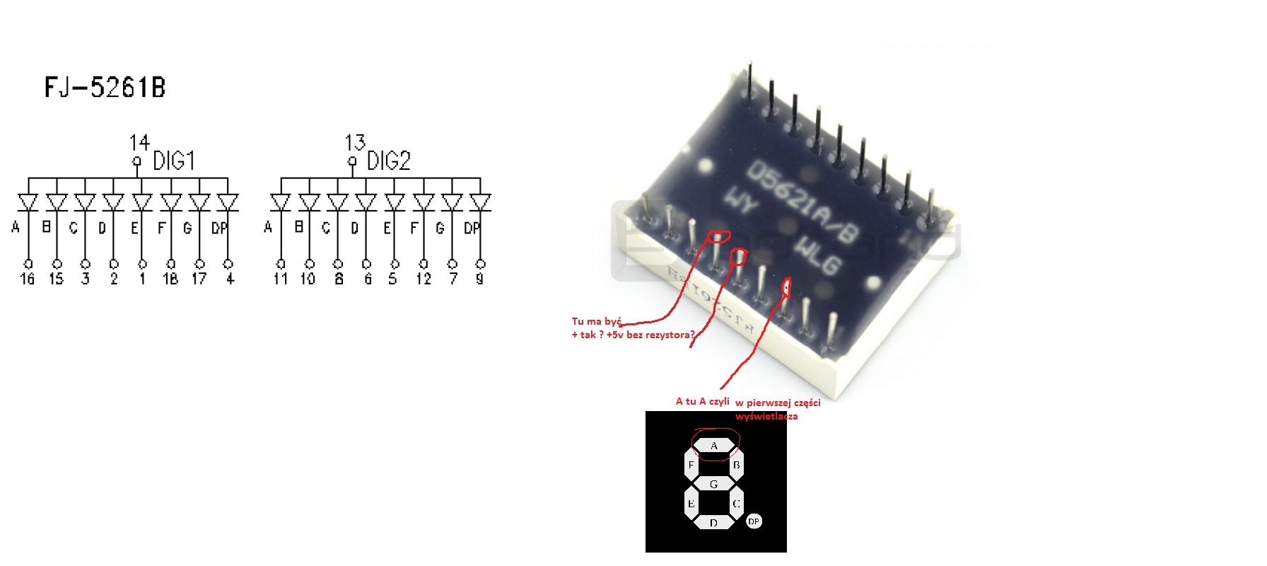

    Dobrze zrozumiałem ? Wyświetlacz 8 segmentowy wspólna anoda podłączenie

    Ze zdjęcia trudno określić, ale pin1 jest chyba dobrze oznaczony, pozostałe 13,14,16 źle.

    Wyświetlacz 8 segmentowy wspólna anoda podłączenie Zdjęcie użytkownika HD-VIDEO rozwiązało mój problem.
