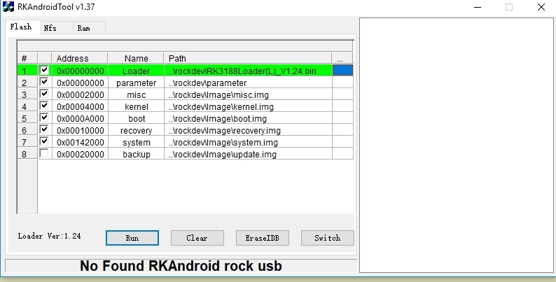

    nutergsm z tych wszystkich wersji znalazłem taka jest chyba najbardziej stabilna nie wyswietla komunikatu nie rozpoznano urzadzenia , jest dźwięk taki charakterystyczny jakby jak podłączam kabel po usb jak by chciał się łączyć , po załączeniu programu wyswietla się to jak widać na zrzucie , wykonuje tak jak mówisz to znaczy program i to w trybie admina potem trzymam dolny przycisk vol i naciskam reset z tyłu tabletu nic slychac tylko jak przyciskam reset ze tak jak by rozłączało urządzenie jak dłużej przytrzymam , jak ciągle trzymam reset to jak by całkowicie wyłączone jakies pomysły bo już jest lepiej rozpoznaje urzadzenie i pokazuje program ikonki wiec idziemy dobrą drogą tak myślę

    Do programu musisz jeszcze załadować pliki które pobrałeś. Wciskasz reset tablet się restartuje puszczasz reset, a trzymasz tylko volume down.

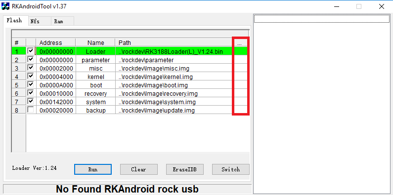

    Plik takie jakie wyświetla program. Klikasz w ostatnia kolumnę z trzema kropkami. Klikasz po kolei każdą z osobna i ładujesz plik taki jaki jest w pisany w kolumnie name.

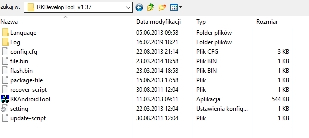

    nutergsm ten screen co podałes to inna wersja programu RKAndroidTool v1.37 i nie ma funkcji lowerformat to tam teno program z lowerformat mam zastapic tym programem czyli uzyc tej wersji co podale i dac run to jeszcze kwestia instalacji sterownikow jak to mam wykonac

    Ten program masz razem z pobranym firmware. Jeżeli chcesz użyć nowszej wersji to dodajesz pliki tak jak zaznaczyłem i tyle.
    Sterowniki zainstalujesz jak tablet zostanie wykryty trybie bootloadera.

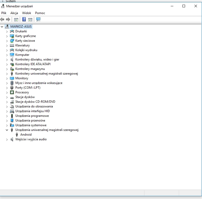

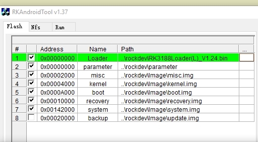

    Mam załączony ten program i są te ikonki co u ciebie na screnie, mam dać run a tablet nie wiem czy wyszukał jest tylko jakiś android to o to chodzi? ale tam w szczegól ach sterownika nic nie ma
    Tablet Medion LIFETAB E10320 ne da się włączyć sam sie resetuje
    nutergsm które pliki mam wrzucić te z tego programu po kolei jak leci tak to ma być i wtedy dać na run

    Pliki masz dodane dobrze. Teraz musisz podpiąć tablet tak jak pisałem. Jeżeli z volume down nie wykrywa spróbuj z vol up. W programie choć na chwile powinna pojawić się informacja o wykryciu urządzenia.

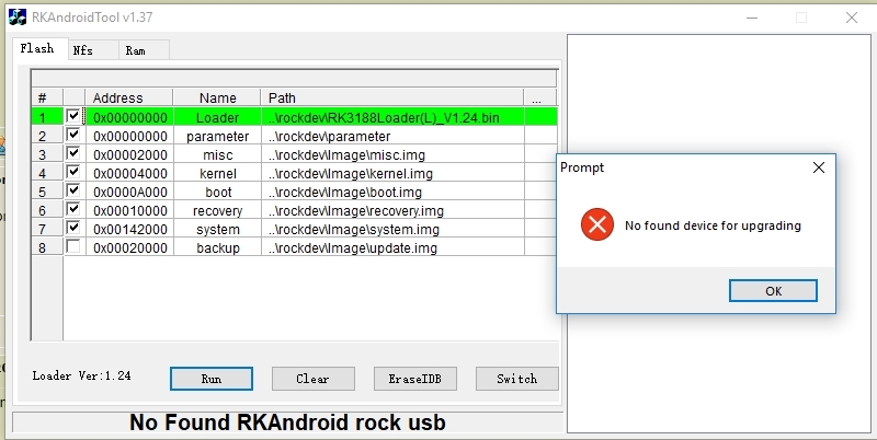

    nutergsm wiec jak daje run to wyswietla takie cos Tablet Medion LIFETAB E10320 ne da się włączyć sam sie resetuje
    za kazdym razem wyswietla ten komunikat najpierw pokazuje sie bateria ładowania tabletu później gaśnie nic nie wyświetla daje run i ten sam komunikat :(
    jak dłużej trzymam przycisk power i vol up co powinien wejsc w tryb serwisowy to komunikat nie rozpoznano urzadzenia usb takze komp nie wykrywa tabletu :(
