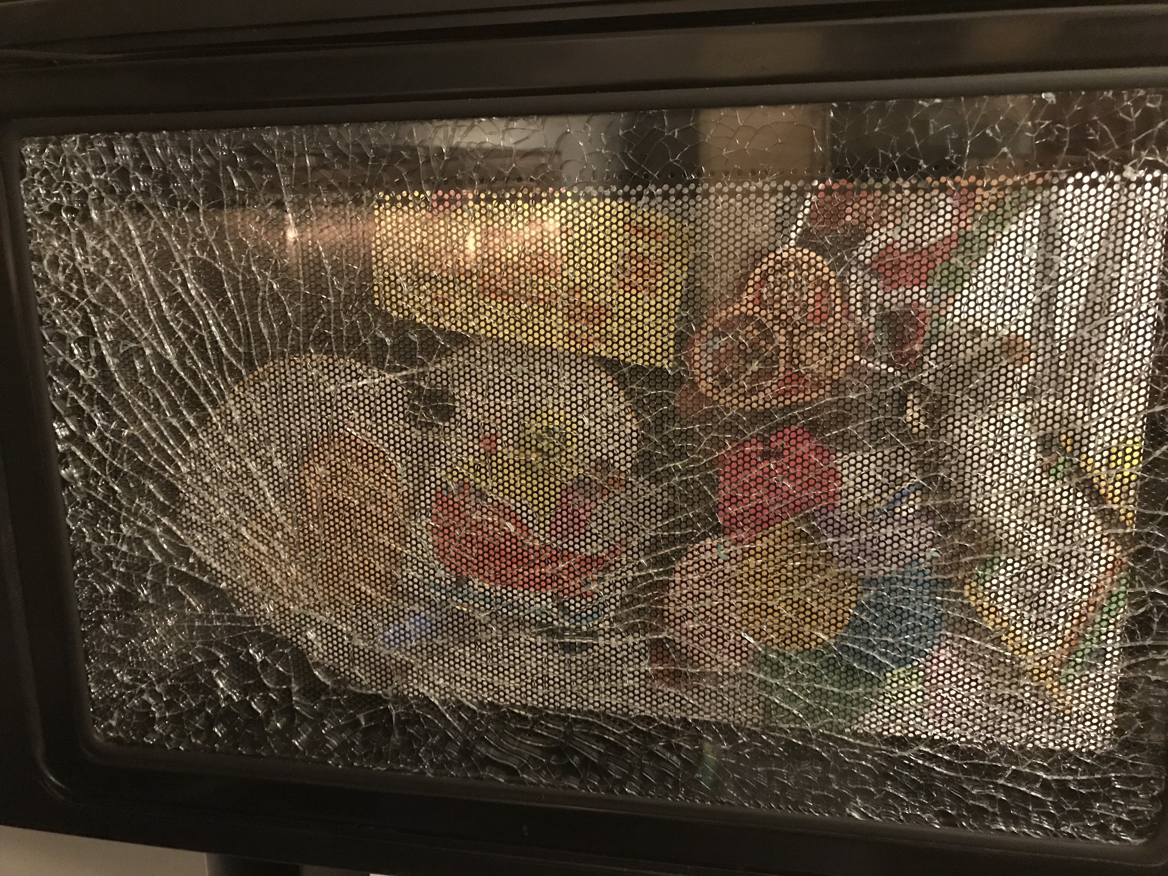

    Proszę o pomoc.
    Kilka dni temu uszkodziła się szyba wewnętrzna w mikrofalowce Siemens HF25M5R2/02 (zdjęcia poglądowe). Zewnętrzna jest nie ruszona, a siatka zabezpieczająca również jest cała.
    Pytanie: czy muszę ją wymienić, żeby bezpiecznie korzystać z kuchenki? Jeśli tak, to czy ktoś może podpowiedzieć czego szukać? Ja znalazłem w north kompletne drzwiczki, jednak ich koszt to 725 PLN 😱. Teoretycznie nie ma na rynku szyb, aby wymienić tylko ten element. Reasumując, czy mogę korzystać bezpiecznie z takim uszkodzeniem, a jeśli nie, to czy są tańsze alternatywy?

    Witam. Dla bezpieczeństwa radziłbym wymienić.

    Ale za 725 czy jest inna alternatywa? Myślałem o wklejeniu szyby hartowanej.

    Poszukaj lepiej oryginału w używkach na znanych portalach aukcyjnych ( OLX, Alledrogo). Wiem, że kuchenka jest młoda wiekiem, ale może coś trafisz.
