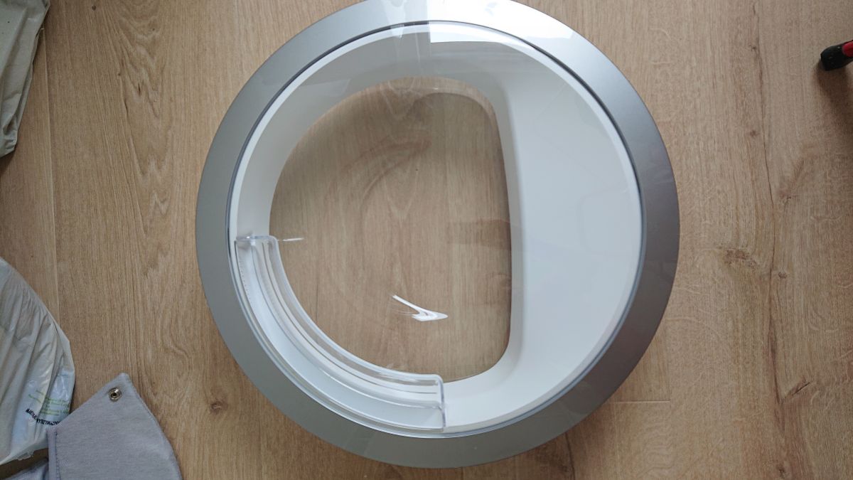

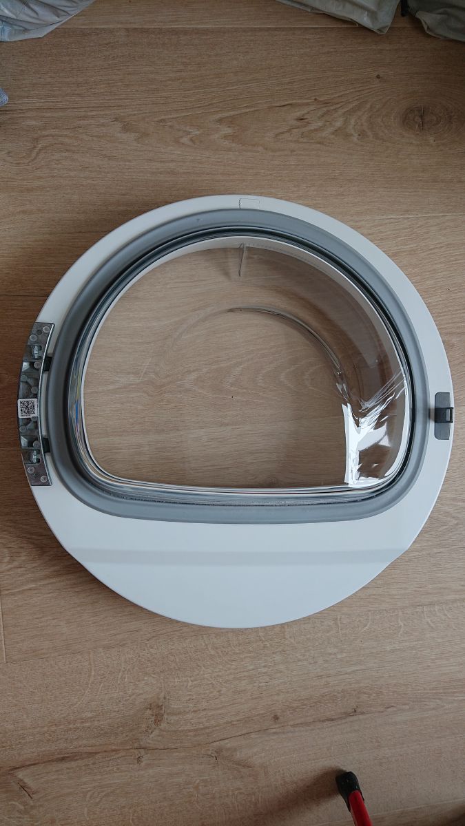

    Kupiłem suszarkę do ubrań Siemens WT45H25EPL z pękniętą osłoną szyby drzwi. Chciałbym tę osłonę wymienić, jednak nie wiem jak ją zdemontować. Czy ktoś z forumowiczów miał z tym do czynienia? Ewentualnie posiada jakiś schemat do tego celu?

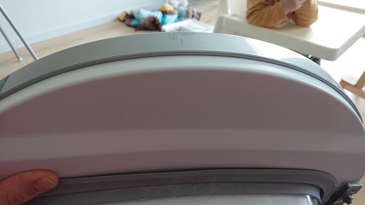

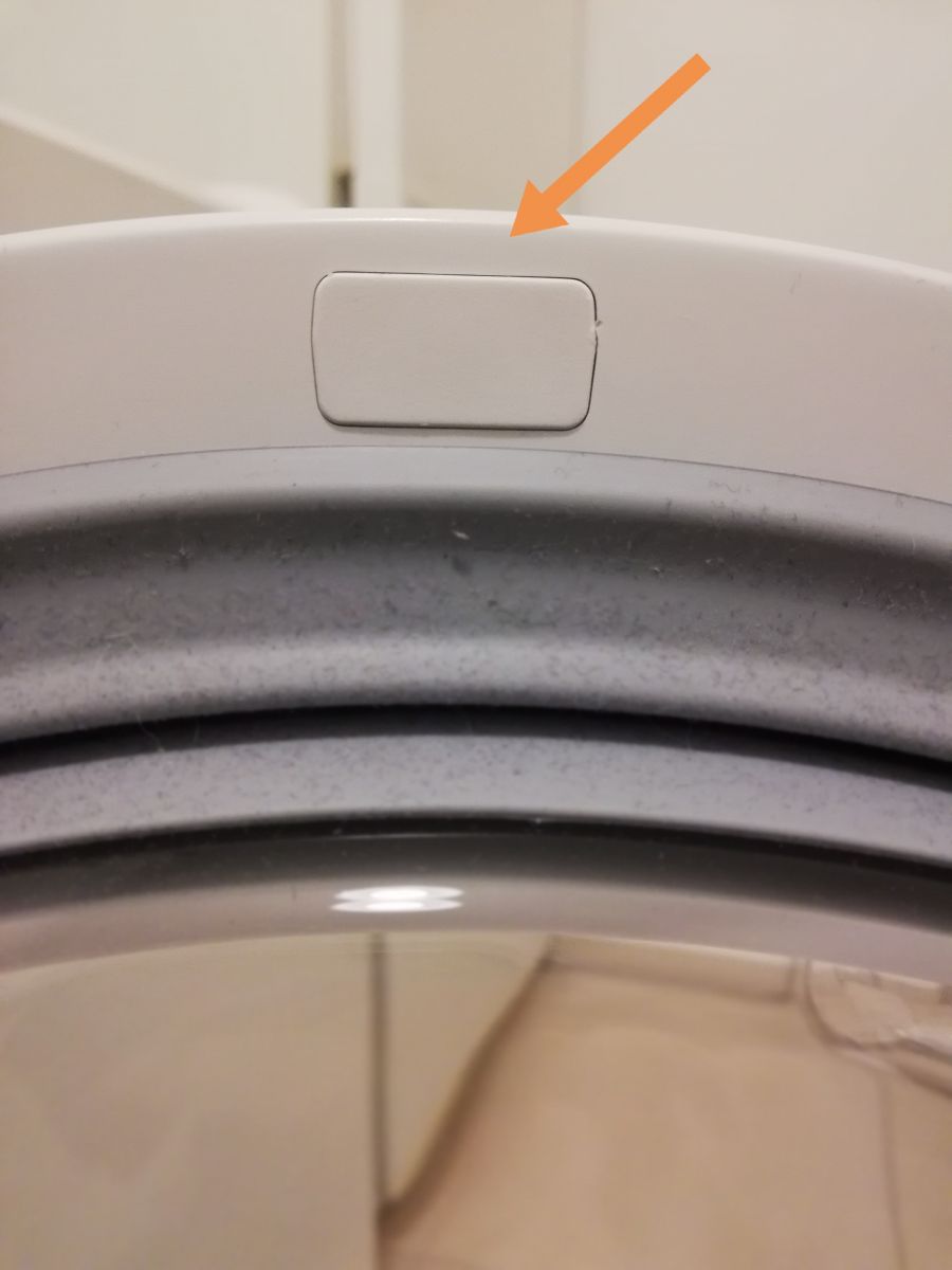

    Niestety nie. Jest mała zaślepka w górnej części drzwi od wewnątrz, a przynajmniej tak mi się wydaje. Próbowałem ją zdjąć, ale nie wyszła. Nie chcę tego robić na siłę, bo obawiam się żeby czegoś nie urwać.

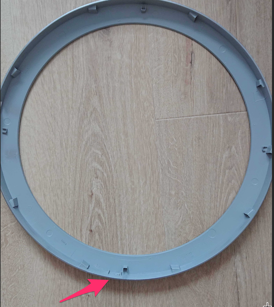

    Ad 1. Nie wiem co to jest E-nr, więc wklejam zdjęcie tabliczki znamionowej.
    Ad 2. Pęknięcie jest na osłonie szyby drzwi (zewnętrzna szyba) - zaznaczyłem na drugim zdjęciu.
    Ad 3. Nie kupiłem części, zamierzam skleić tę osłonę, a jej fragment wpadł do środka.

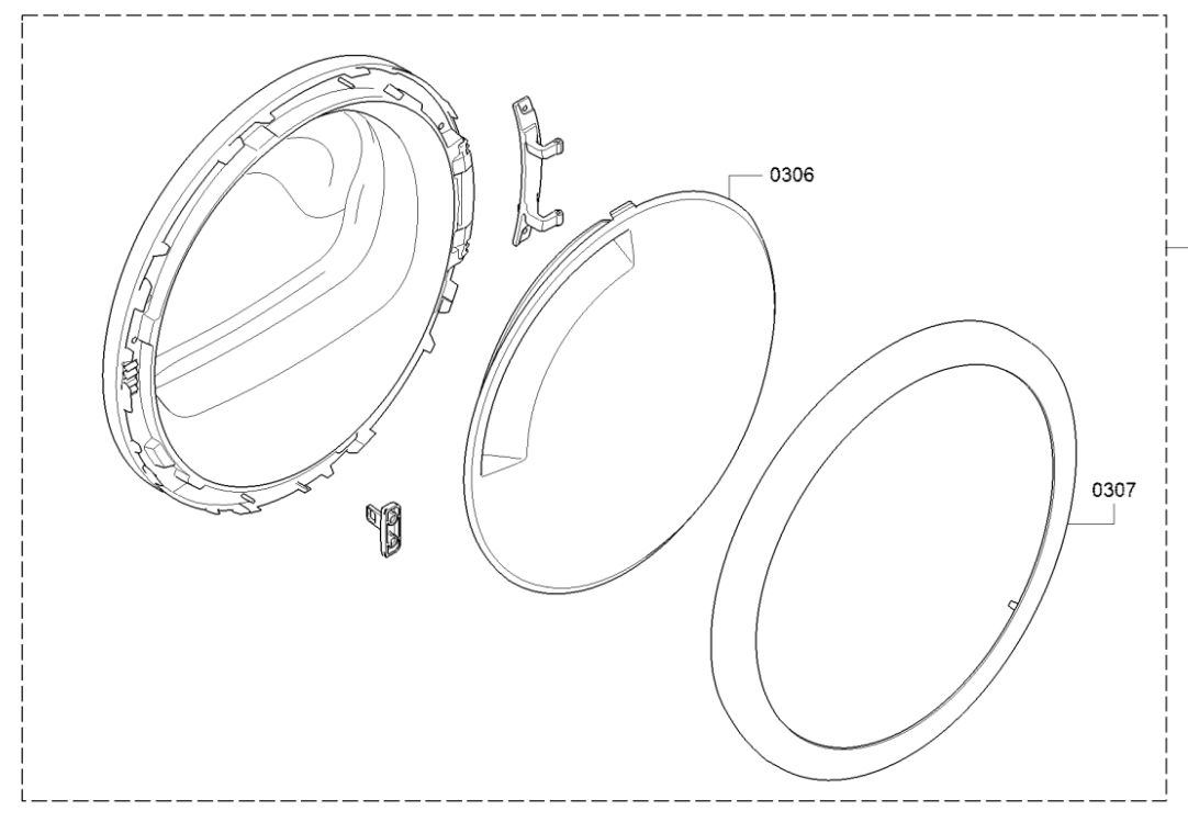

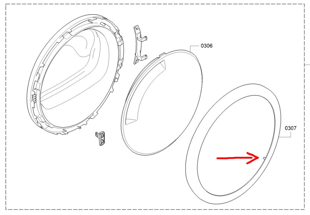

    Jako że sprzęt młody to ciężko o papiery do niego, z bratniej konstrukcji natomiast wyłuskałem to, może coś pomoże przy kombinowaniu, nie rozbierałem nigdy takich drzwi osobiście, ale szukał bym od wewnętrznej strony jakiejś śruby, zaczepu do wduszenia i spróbował bym zewnętrzną ramkę przekręcać.
    Suszarka Siemens WT45H25EPL - wymiana osłony szyby drzwi
    Sama osłona do bratniej droga nie jest, nie kombinował bym z klejeniem, bo to raczej nie ma sensu

    Niestety próbowałem przekręcać w prawo ale jest mocny opór. Wydaje mi się, że jakiś wkręt lub zaczep może być pod zaślepką od wewnętrznej strony (zdjęcie z postu nr 3), jednak nie umiem jej zdjąć. Próbowałem poważyć cieniutkim płaskim śrubokrętem, ale zaczyna się wyszczerbywać i ani drgnie.

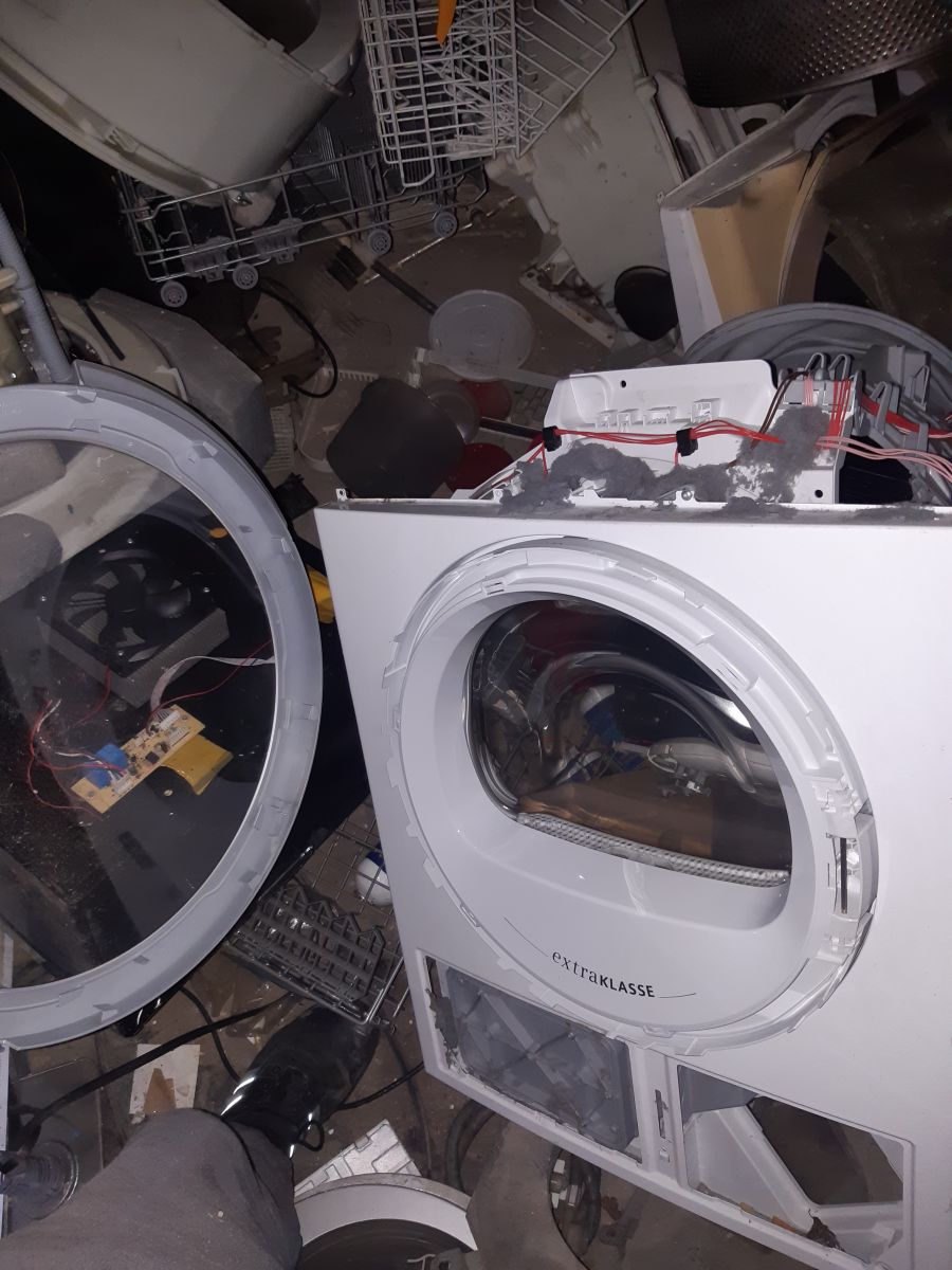

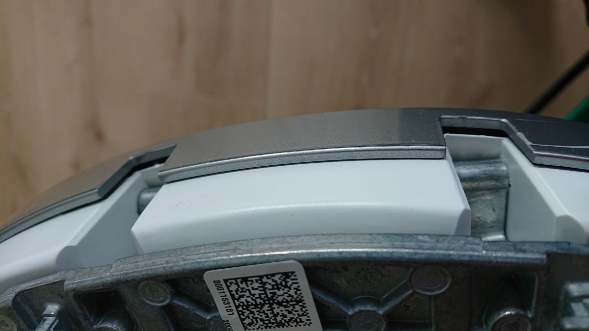

    Dzisiaj potwierdziłem w serwisie Bosch-a że gdzieś od spodu należy coś wcisnąć i wykonać wtedy ćwierć obrotu. Zdjąłem drzwi ale nie widzę miejsca na szpikulec. Suszarka Siemens WT45H25EPL - wymiana osłony szyby drzwi Suszarka Siemens WT45H25EPL - wymiana osłony szyby drzwi

    A na dolnej części obwodu ramy? Nic niema?
  • #19 19438903
    sensei84
    Level 10  
    Posts: 10
    Rate: 2
    Nie widać nawet drobnej szczeliny. Jedynie przy zawiasach pierścień trochę odstaje.

    Poza tym z rysunku wynika, że pierścień winien zostać obrócony w prawo

    Kurde zmusiłes mnie do kopania w szopie. Niema cycka. Kręcisz w prawo łapiac klamkę i ręką obok zawiasu.

    Dzięki Waszym podpowiedziom udało się odkręcić pierścień. W moim przypadku przebiegło to tak, iż odkręciłem drzwi. U dołu pierścienia włożyłem zwiniętą w rulon kartę papieru, aby podważyć delikatnie "blokadę" (2 fragmenty plastiku zaznaczone na zdjęciu), która wg mnie uniemożliwia przekręcenie pierścienia. Przykręciłem drzwi, a następnie użyłem "końskiej" siły i udało się. Pierścień mocno się trzyma więc trzeba naprawdę silnych rąk.

  • #24 20172037
    damiangrudowski
    Level 2  
    Posts: 2
    Cześć, to jest magnes :) tego nie wyciągniesz :)
