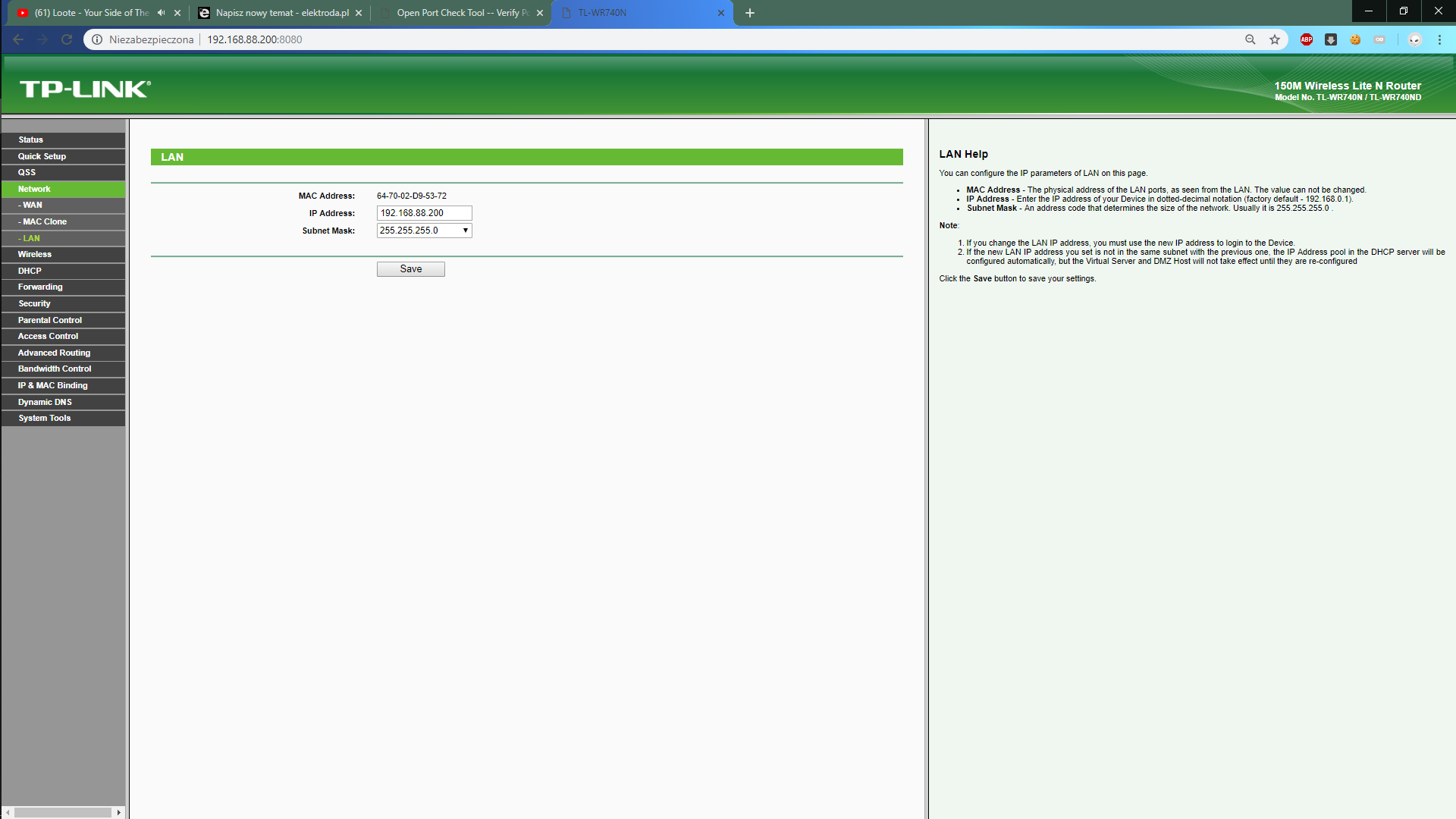

    Witam mam problem, ale nie wiem jak dokładnie to określić. Chciałbym otworzyć porty żebym w grach typu Call of Duty był napis NAT: Open.
    Gdy wchodzę na stronę routera i konfiguruję prawidłowo porty po włączeniu gry nadal mam napis NAT: Medium albo czasami Restricted.
    Podobny przypadek jest z moim publicznym adresem IP. Gdy chcę sprawdzić czy internet widzi moje IP dostaję informację:
    Error: I could not see your service on xx.x.xxx.xx on port (1177). Co mogę w tym przypadku zrobić?
    Otwieranie portów, canyouseeme.org nie widzi portów123321.png (15.11 kB)Musisz być zalogowany, aby pobrać ten załącznik.
    Otwieranie portów, canyouseeme.org nie widzi portów123.png (187.34 kB)Musisz być zalogowany, aby pobrać ten załącznik.
    Otwieranie portów, canyouseeme.org nie widzi portów1233.png (134.49 kB)Musisz być zalogowany, aby pobrać ten załącznik.
    Otwieranie portów, canyouseeme.org nie widzi portów3232.png (197.98 kB)Musisz być zalogowany, aby pobrać ten załącznik.

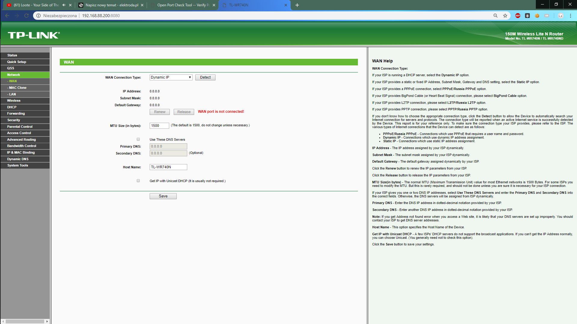

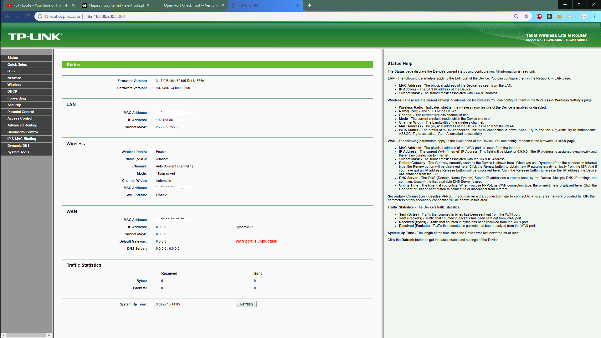

    Zacznij od podłączenia przewodu do portu WAN.
    A tak właściwie jak nie masz dostępu do anteny to nic nie zrobisz.

    Co ty chcesz przekierowywać skąd jak u ciebie nie ma WANu?

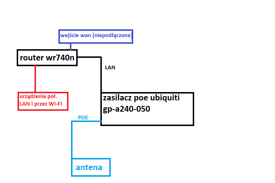

    Zacznij może od tego skąd masz internet, jak dostarczany?
  • #6 17782547
    RookieSquatter
    Poziom 6  
    Posty: 7
    ininininininininininin
  • #7 17782841
    makosuu
    Specjalista Sieci, Internet
    Posty: 2984
    Pomógł: 369
    Ocena: 370
    Tam napisane jest że każdy otrzymuje stałe publiczne IP więc jak ty masz to właściwie podłączone bez WAN? Masz dostęp do sprzętu dostawcy? I nie rób takiej głupoty, nie zamazuj prywatnych adresów bo aż boli, tym bardziej jeśli zamazujesz go tylko na jednym screenie a na innym już go widać. MAC też mogłeś oszczędzić bo to nie jest nic istotnego ani ważnego.

    Ta "antena" na schemacie to z pewnością router Wi-Fi (z wbudowaną anteną) i tam należałoby szukać możliwości przekierowania portów.

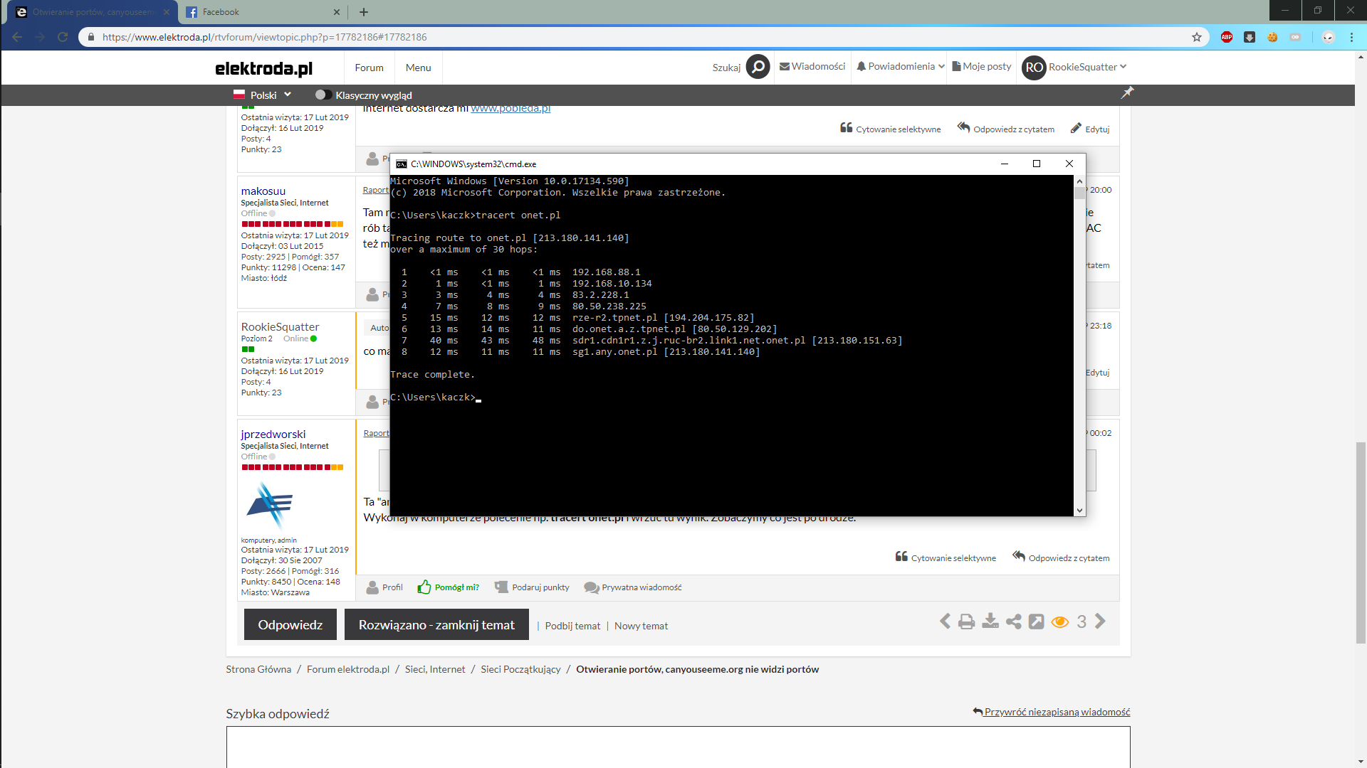

    Wykonaj w komputerze polecenie np. tracert onet.pl i wrzuć tu wynik. Zobaczymy co jest po drodze.
    Kiedyś po wpsianiu 192.168.88.1 przenosiło na stronę mikrotika teraz już nie, a nic nie zmieniałem

    Nic nie zrobisz, bo nie masz adresu publicznego. Są dwie sieci prywatne - twój LAN i prywatna sieć dostawcy.

    Czego "tego" nie ma? Mikrotika czy sieci prywatnej? Ja widzę dwie kolejne sieci prywatne na twoim obrazku.
