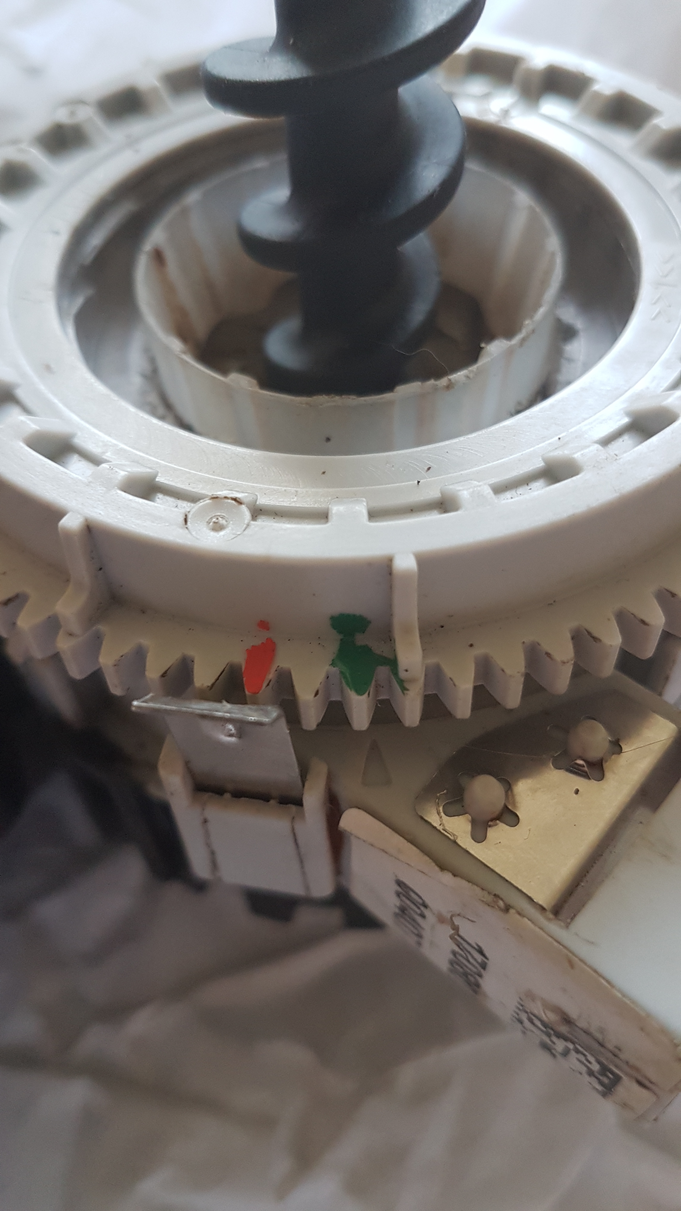

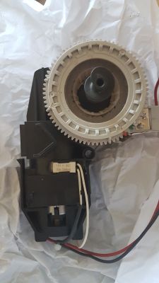

    Witam wszystkich, zakupiłem "sprawny" ekspres używany i oczywiście okazało się, że coś nie gra, a mianowicie młynek wymagał wymiany. Kupiłem nowy, ale nie wiem czy jest jakaś specjalna procedura przy przekładce? Czy trzeba nowy jakoś smarować przed montażem? Zrobiłem zdjęcia starego, czy ktoś podpowie, jak ustawić młynek? Czy ta strzałka ma być pomiędzy czerwonym a zielonym i regulacja wtedy na środkowym rozmiarze ziarna?

    Poczytaj ten temat, młynek wygląda podobnie.
