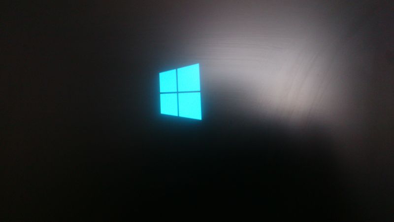

    Cześć , mam taki problem , że już od dłuższego czasu długo mi się włącza komputer i ogólnie mam wrażenie że jest zamulony.Komputer do czasu w którym mogę wpisać hasło trwa 3:52 a do czasu kiedy pojawią się ikony na dolnym pasku zadań 4:39 problemem dla mnie też jest , że jak gram i np zwiesi się gra włączam menadżer zadań ale on przez długi czas jest biały i nie opowiada dopiero jak poklikam prawy zakończ zadanie z paska zadań itp to się nagle pojawia ale jest mi już kompletnie nie potrzebny.Czasami nie da się zamknąć tak programu który się zwiesił bo jest ciągle na pełnym ekranie i wtedy muszę go wylogować bo oczywiście menadżer jest nie do użytkowania jak jest potrzebny.Czytałem, że przydadzą się screeny ze stanu dysku.Ogólnie mam jeden dysk hdd 1tb już długo.Cała specyfikacja mojego pc jest to:
    win 10 pro
    płyta główna h81m-k
    2x4gb ram ddr3
    zasilacz 400 watów chieftec
    karta graficzna(nie wiem czy potrzebna) gtx 1050ti 4gb
    procesor( też nie wiem czy potrzebny) i5 4460
    w załączniku dodaje też screeny z hdtune, viktori( tylko smart) i screena(niestety telefonem) gdzie trwa najdłużej uruchamianie.Aktualizacje win 10 zablokowane programem virus kill. W menadżerze zadań badziewie powyłączane do uruchamiania.Dodam jeszcze że na dysku gdzie jest windows zainstalowany (c: ) cały dysk ma 160 gb a wolne ma 52gb.

    Zrób aktualizacje win jeśli to jeszcze możliwe. Jeśli będzie problem z instalacją aktualizacji, to znaczy, że coś już poleciało podczas walki z Twoim virus kill i pozostaje czysta instalka. Jeśli był aktualizowany np. z win7 do win10 to również proponuję czystą instalkę. Chyba , że się chcesz męczyć bez końca.

    jest włączony bezpośredni dostęp do dysku w avg podczas uruchamiania i skanowanie rootikow w czasie uruchamiania wyłączyć to i zmierzyć jeszcze raz?
    A wracając do tych dysków opłaca się bardziej dołożyć to tych ze średniej półki czy nie ma to takiego znaczenia?
    Wyłączyłem te 2 opcje i w 35 sekund się włączył, a co z tym menadżerem zadań?A jakbym miał tego ssd i bym sformatował i zainstalował na nim system normalną 10 to nie będę miał problemu z drugą partycją bo tamta będzie nadal(chyba) powiązana ze była z win 7 na win 10 i może coś nie działać.
