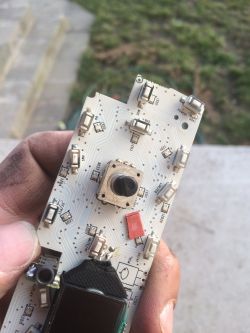

    Cześć.
    Dawno mnie tu nie było.
    W moim aucie zostało zainstalowane radio Sencor SCT 4056MR.
    Od kilku tygodni występuje problem z regulatorem głośności.
    Zwiększenie, lub zmniejszenie głośności następuje poprzez wielokrotne przekręcenie gałki. Czuć, że regulator "przeskakuje". Nie daje to jednak efektu w postaci zmiany głośności. Czasami na chwilę zaskoczy i losowo obniży lub podniesie głośność.
    Brak zimnych lutów. Uszkodzony jest sam regulator.
    Wymienię go, ale nie mogę odnaleźć w internecie zamiennika dla tej części.
    Schemat niewiele mówi.
    https://data.fast.eu/manual/35/35042825/35042825-im-pl.pdf
    Sencor SCT 4056MR - W radiu nie działa pokrętło głośności.
    Czy ktoś spotkał się z takim regulatorem? Gdzie go zamówię?
    Chciałbym go zamówić i mieć sprawę z głowy.
    Z góry wielkie dzięki.

    Rewelacja. Tego szukałem. Bardzo dziękuję!
    Problem rozwiązany poprzez zakup, oraz montaż enkodera.
