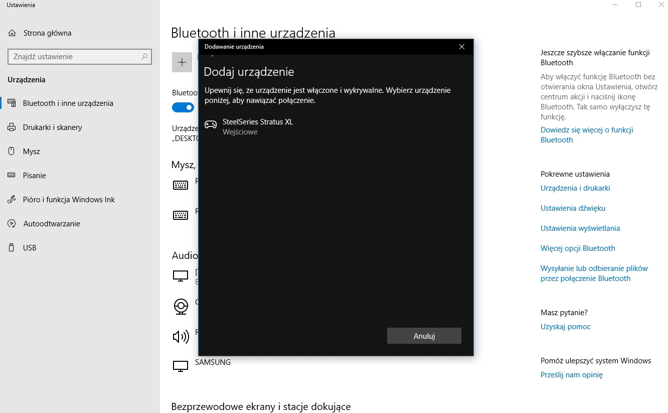

    Witam. Posiadam pada Steelseries Stratus XL. Sparuję go przez bluetooth i według komputera jest połączony. Jednak problem tkwi w tym , że nie chce się przyłączyć prawidłowo. Wiele razy już usuwałem go i dodawałem na nowo jednak nic nie pomaga.
    Steelseries Stratus XL - Problem z połączeniem bluetooth
    Tutaj pokazuje, że jest sparowane.
    Jednak tutaj nie chce wskoczyć by działał prawidłowo. Dodam, że zanim usunąłem go działał w miarę ok tylko był problem jakby analog był ciągle w dół. Pad jest praktycznie nowy. Raz było grane, było prawidłowo. Potem został odstawiony.
    Wyszukuje go jako Wejściowe.
    Dodaje prawidłowo. Dobrze konfiguruje, po czym na chwilę wskakuje do kategorii: Mysz, klawiatura i pióro, następnie znowu idzie do Inne urządzenia i z Połączono zmienia się na Sparowane... : (

    Hej! Też miałem ten problem. Rozwiązałem to aktualizując firmware w padzie. Niestety nie mogę zamieścić linku, ale trzeba ściągnąć ich oprogramowanie i podłączyć pada portem pod bateriami (przez USB). Instrukcję znajdziesz wpisując Stratus XL firmware.
    Pozdrawiam!
