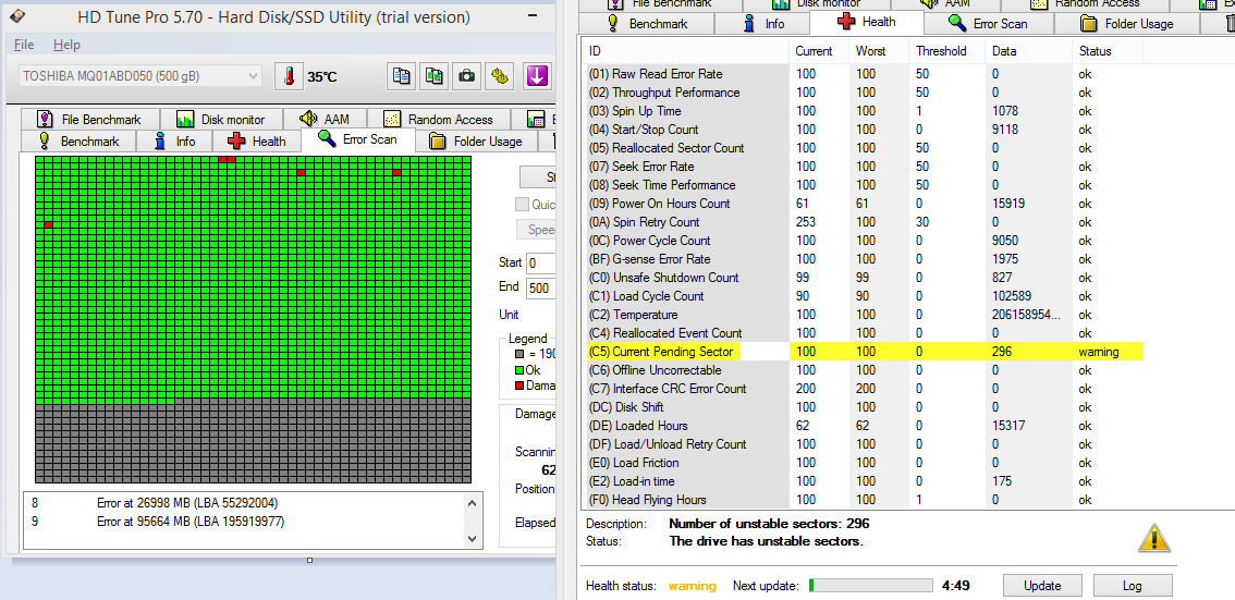

    Witam. [Rozwiązano] Asus - Bad sektory dysk toshiba 500GB
    Czy ten dysk do wyrzucenia czy jeszcze będzie działał ?

    Nie można jednoznacznie odpowiedzieć. Dysk swoje przepracował, jednak (C4) i (05) są OK tylko (C5) niestabilne sektory w dość dużej ilości występują.
    Sugeruję zabezpieczyć dane i wykonać procedurę naprawczą - sam używam programu Vivard.
    https://www.elektroda.pl/rtvforum/topic1550200.html
    Po wszystkim należy odczytać S.M.A.R.T. i wykonać test powierzchni dysku dla sprawdzenia stanu.

    Nie ma się co dziwić, skoro w SMART zanotowane jest ponad 1900 niedopuszczalnych upadków/uderzeń/wstrząsów => parametr (BF).

    Szczerze mówiąc przy 300 sektorach niestabilnych nie traciłbym nawet czasu na procedury reanimacyjne dla tego dysku. Nawet jeśli po skorygowaniu zapisami sektory okażą się użyteczne, ich ilość nie pozwala na zaklasyfikowanie takiego dysku jako medium do bezpiecznego przechowywania danych.
    Można się pobawić w zerowanie, ale jeśli się pójdzie w tę stronę, to warto pamiętać o regularnym kopiowaniu danych.
