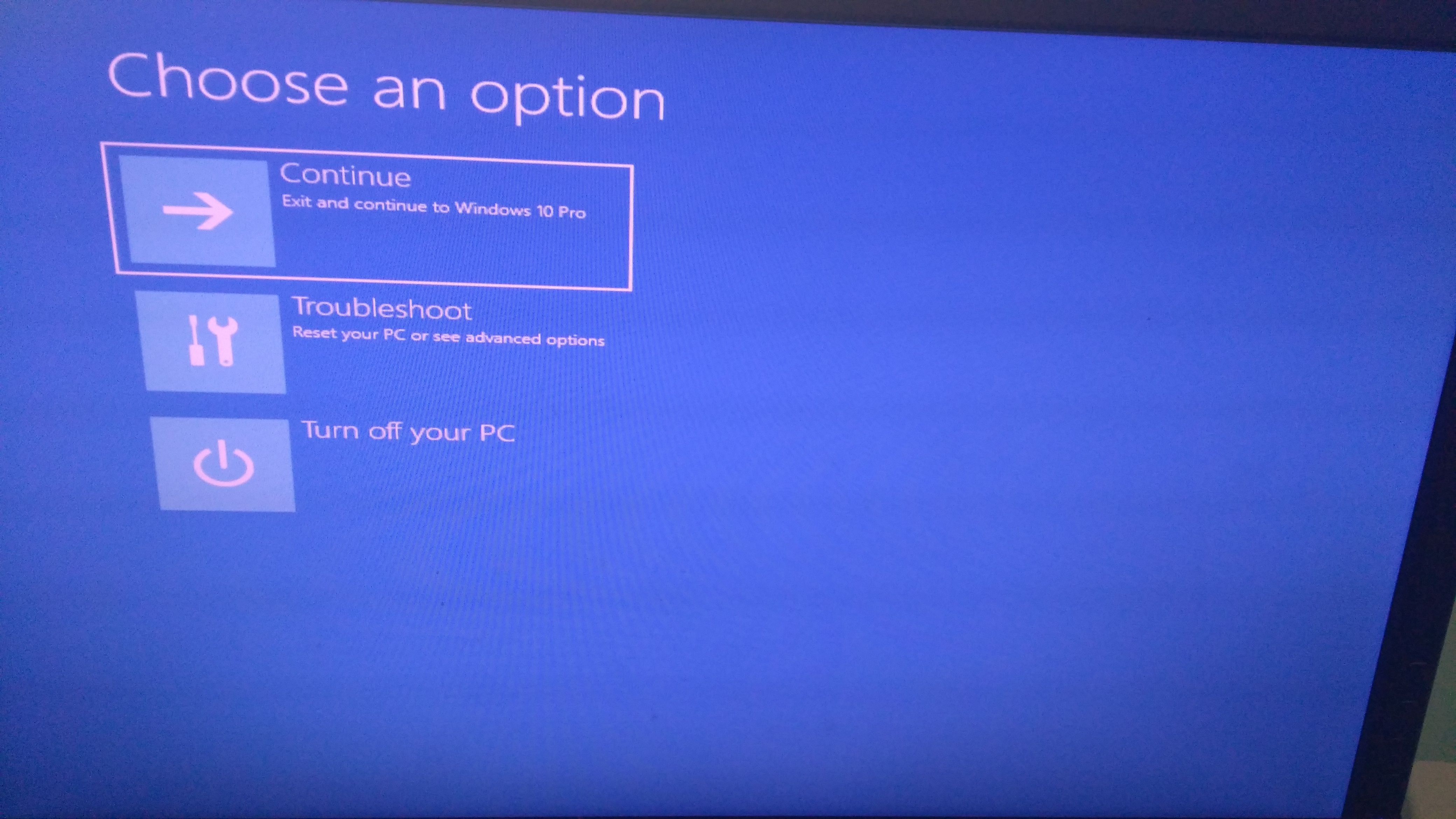

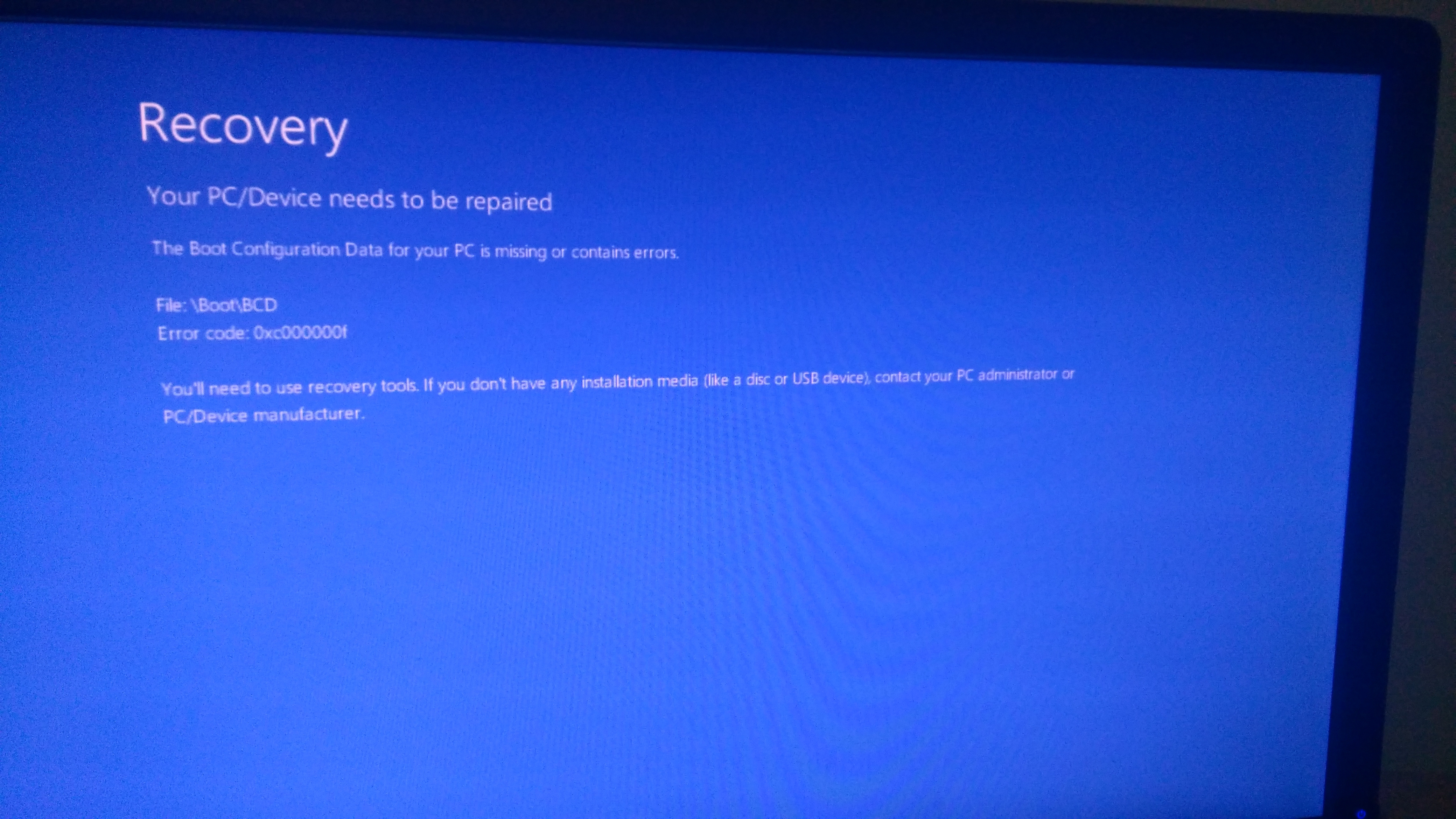

    Po normalnym uruchomieniu komputera z Windows 10 pojawia się niebieski ekran z napisem Automatic Repair your PC did not start correctly i dwie opcje: restart lub opcje zaawansowane gdzie jest m.in. wiersz poleceń gdzie próbowałem kilku rozwiązań ale nic nie pomogło. Postanowiłem więc że przeinstaluje system ale po włożeniu USB i przełączeniem w biosie na bootowanie z USB wyskakuje inny niebieski ekran Recovery your PC Device needs to be repaired, przeszukałem już internet i nic nie pomaga. Załączam screeny. Windows 10 - błąd 00xc00000f - System się nie uruchamia ani nie bootuje Windows 10 - błąd 00xc00000f - System się nie uruchamia ani nie bootuje Windows 10 - błąd 00xc00000f - System się nie uruchamia ani nie bootuje

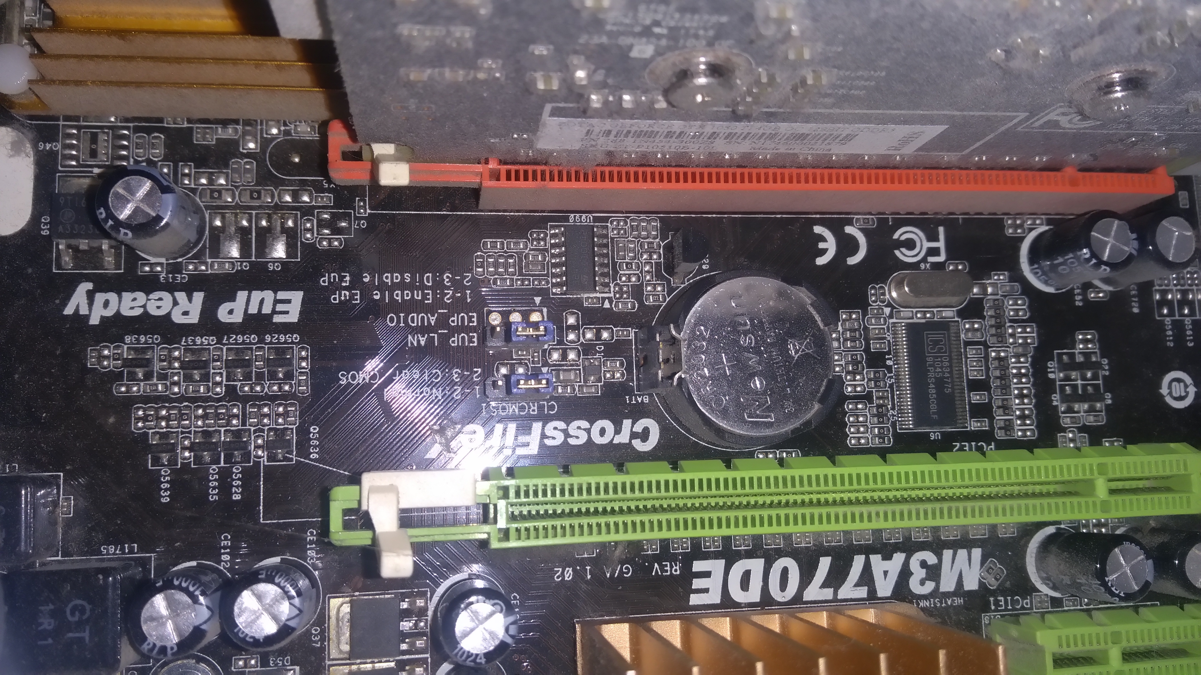

    Dzięki za zainteresowanie tematem, rozumiem że aby zresetować Bios muszę wyjąć baterie cr2032 i wtedy mógłbyś doprecyzować co dalej bo mam tu takie piny i zworki. Windows 10 - błąd 00xc00000f - System się nie uruchamia ani nie bootuje

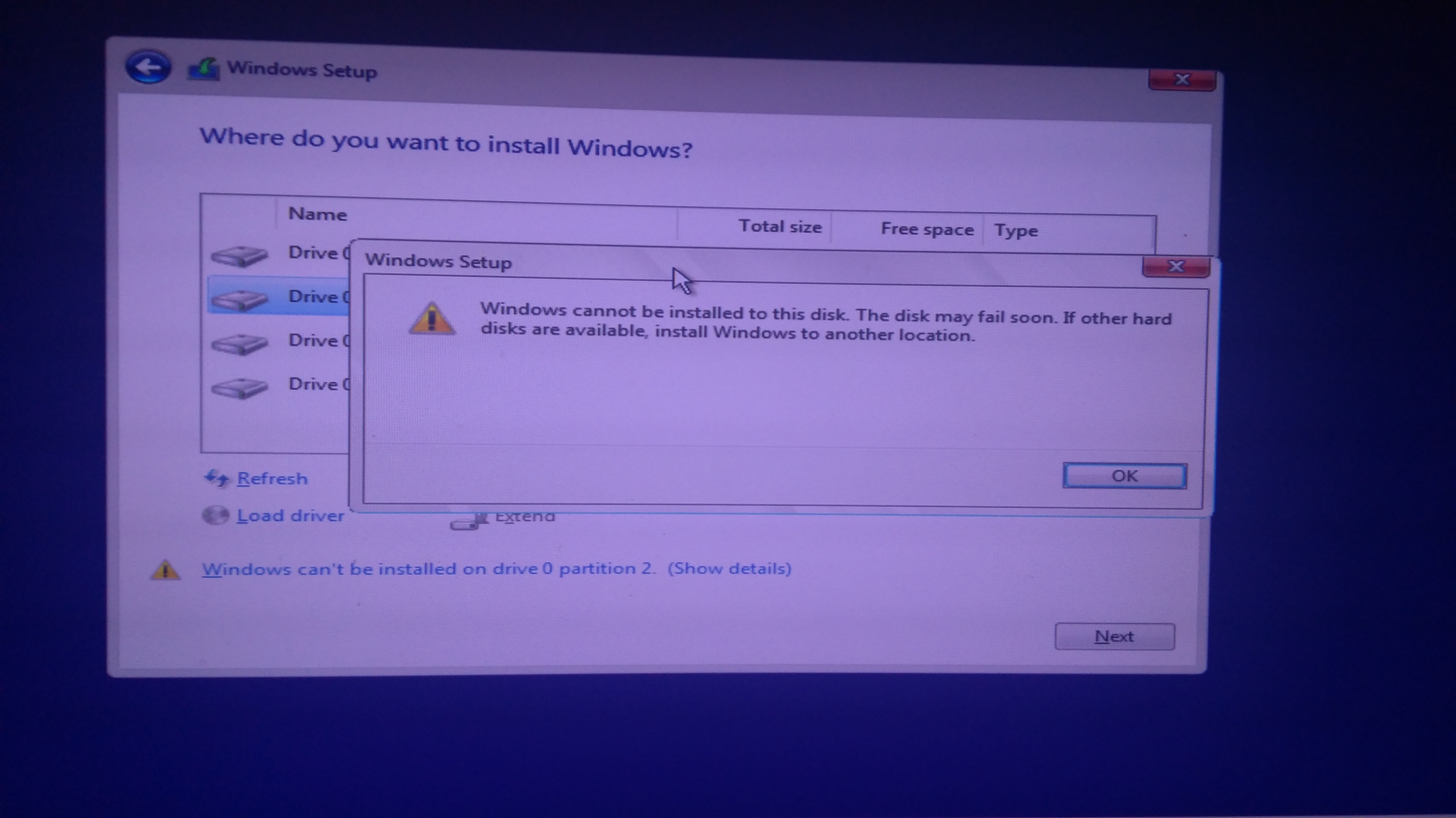

    Ok wiec teraz już uruchamia się instalacja windowsa ale w trakcie pojawia się ostrzeżenie "Windows cant be installed on drive" kiedy w nie kliknę pisze: "the disk may fail soon"
    Czyli że wszystko to wina dysku? I jedyną opcja to wymiana na inny? Nie pamiętam jakie tam dane były na tym komputerze i chętnie bym je przeglądnal jeszcze raz. Jest może jakiś sposób w jaki mógłbym to zrobić?

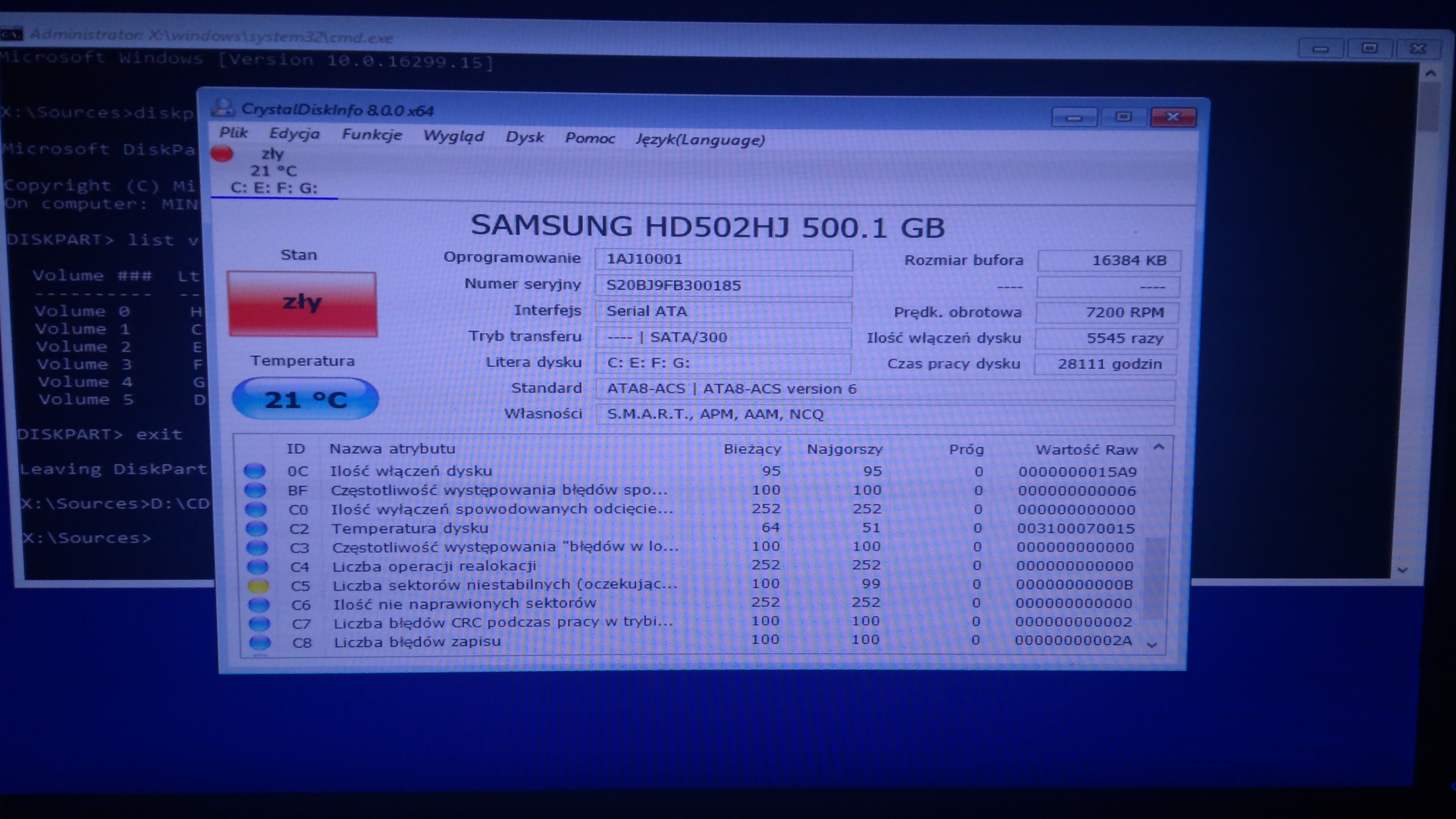

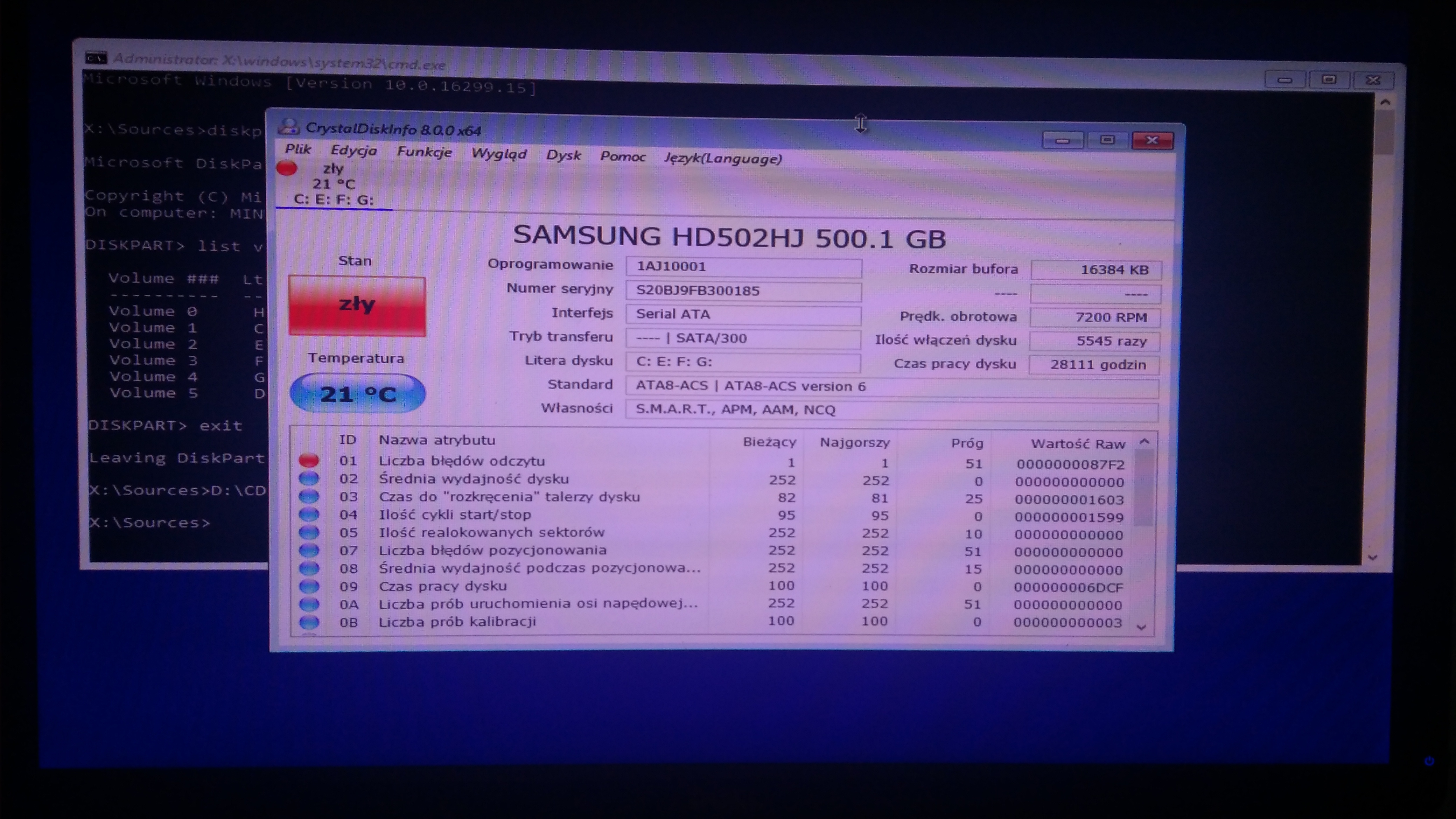

    Przydałoby się zajrzeć w SMART dysku.
    Na ten pendrive z W10 rozpakuj https://crystalmark.info/redirect.php?product=CrystalDiskInfo
    do jakiegoś folderu np. \CDI
    a następnie z Wiersza polecenia (kombinacja klawiszy: <Shift> + <F10>) uruchom:
    P:\CDI\DiskInfo64.exe (jeśli instalator W10 jest 64-bit) albo
    P:\CDI\DiskInfo32.exe (jeśli instalator W10 jest 32-bit)
    (P <- przykładowa litera pendrive, sprawdź sobie w DISKPART komendą list volume jakie litery dostały woluminy albo wklepuj w ciemno C, D, itd.)
    albo dorzuć do pendrive np. Linux Mint i wystartuj z niego - tam można też SMART sprawdzić (smartmontools) i być może "przeglądnąć" dane na nim (zależy w jakim stanie jest dysk...).

    Dołączam screeny jak wygląda sytuacja w crystal disk info.
    Czyli wystarczy że nagram Linux mint na osobnego pendrive i mi z niego system wystartuje? I w Linuxie będę miał wgląd w ten dysk? Windows 10 - błąd 00xc00000f - System się nie uruchamia ani nie bootuje Windows 10 - błąd 00xc00000f - System się nie uruchamia ani nie bootuje
