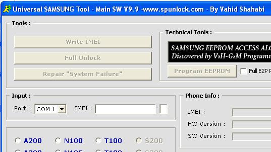

    Wgrałem ten soft od norbi45 i jest lang pl jest, ale to połowa sukcesu bo dalej nie można wykonać połączenia, zasięg jest full na wszystkich kartach ale przy próbie połączenia wyskakuje "błąd połączenia" i dzwoniąc na ten telefon też jest abonent czasowo nie dostępny.Co mu jeszcze trreba, może eeprom? Jakieś pomysły??

    Znalazłem jeszcze program w którym są EEPROMy. I funkcja naprawy. Może coś to da. Może IMEI poprawić.
    • samsung_prom_write191003.rar (742.61 KB) Musisz być zalogowany, aby pobrać ten załącznik.
    • Samsung R210s brak zasięgu po wgraniu softu R210e z językiem PL samsung.JPG (34.02 KB) Musisz być zalogowany, aby pobrać ten załącznik.

    Wgrałem mu ten eeprom i zmienił się imei, przywróciłem oryginalny i dalej nic z tego jak było tak jest (ciągle błąd połączenia). Może ma ktoś jeszcze jakieś pomysły.
