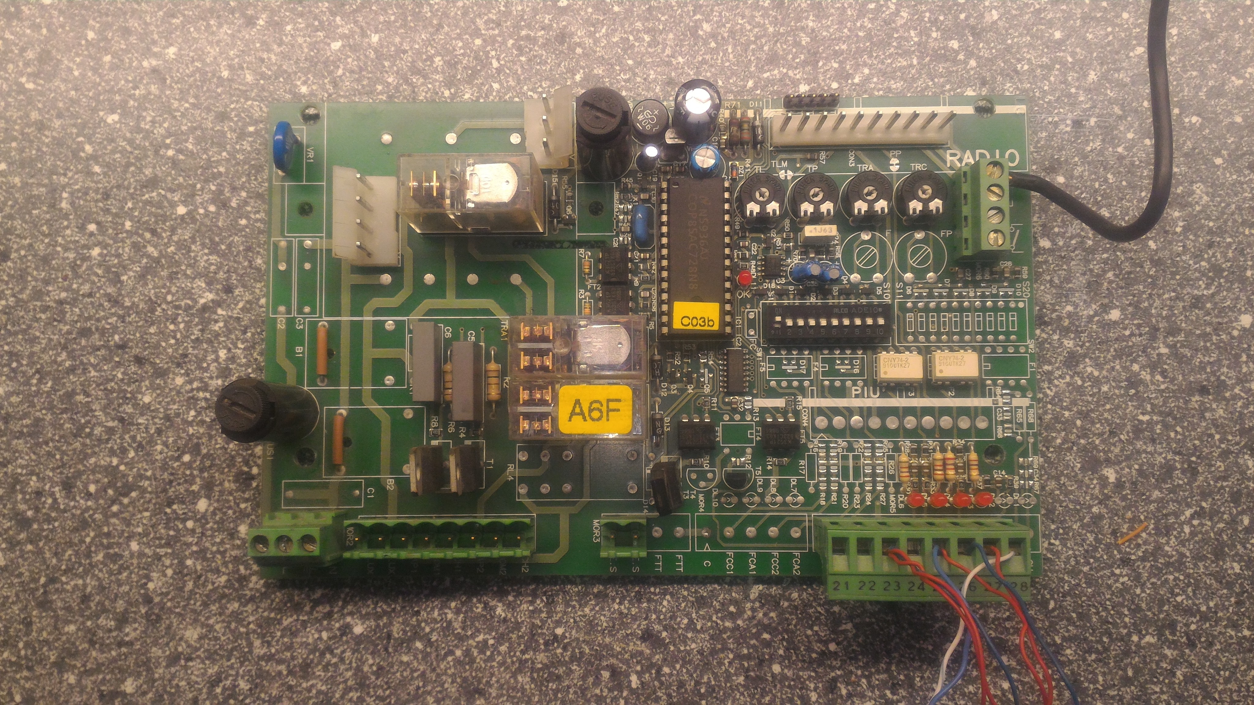

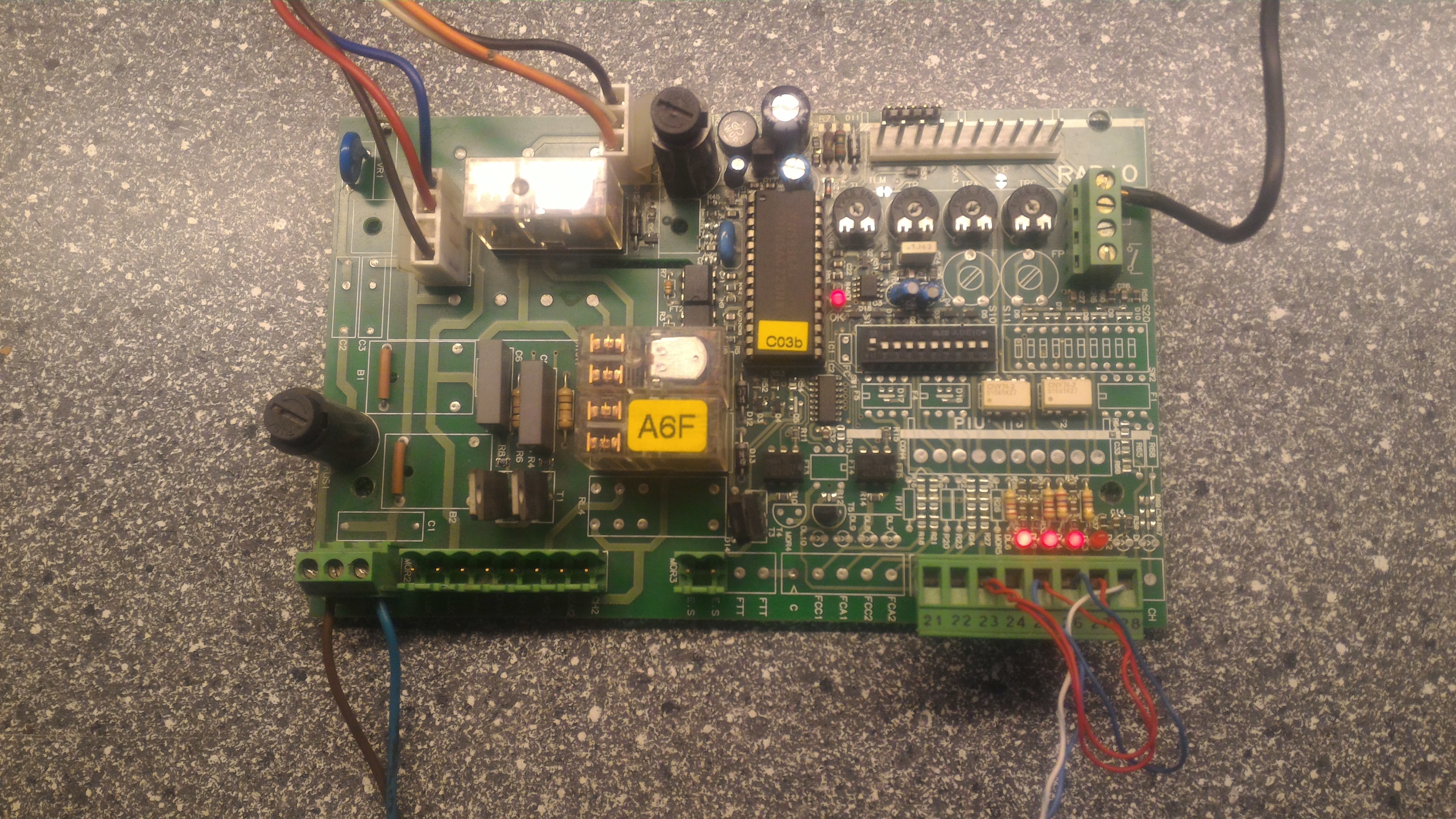

    Mam problem z centralą NICE A6F.. Przestała reagować na wejściu PP ( po zwarciu tego wejścia dioda zapala się, ale brak reakcji na przekaźnikach )..Wszystkie mostki na foto i stop założone ( diody sygnalizujące stan wejścia się świecą )

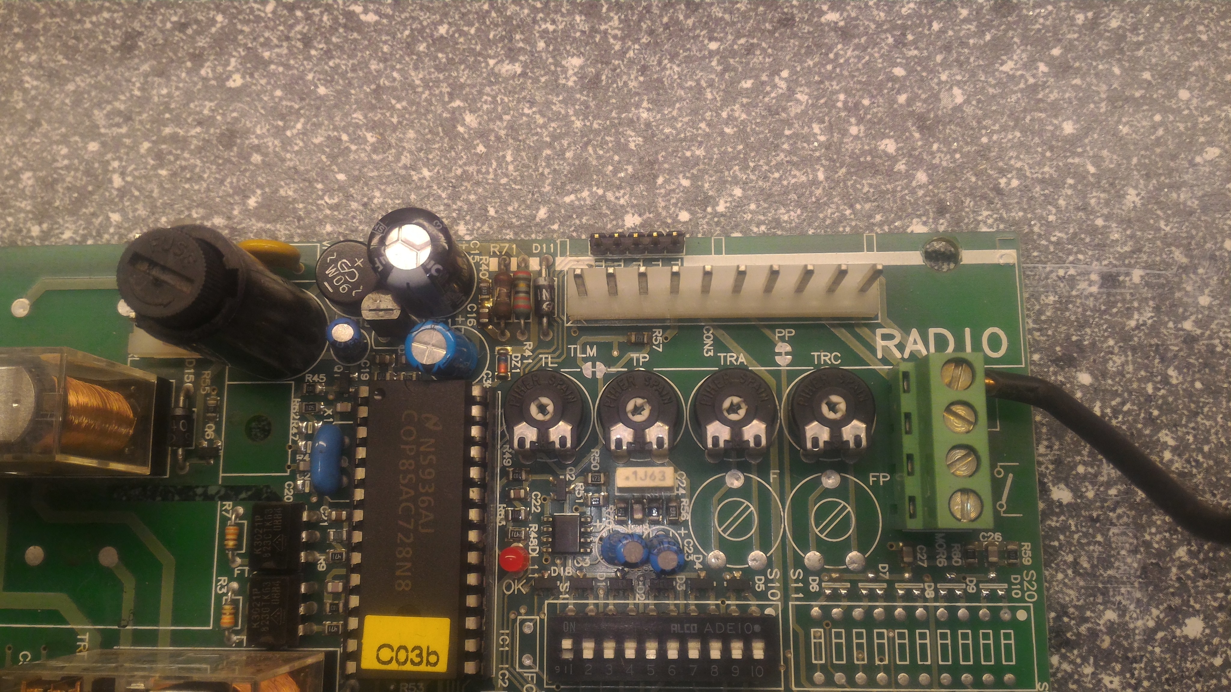

    W górnym prawym rogu widzę przepalony rezystor ( R71 ) i tu prośba o pomoc w identyfikacji tego rezystora :)

    Chyba 470Ohm/0.5W. Dioda OK (koło procesora) miga?
  • #3 17815332
    sim9
    Posty: 118
    Pomógł: 3
    Ocena: 19
    Dioda obok procesora świeci..nie miga
  • #4 17815478
    chucu
    Posty: 148
    Pomógł: 31
    Ocena: 75
    Czyli procesor najprawdopodobniej umarł. Spalony rezystor jest w obwodzie zasilania m.in. procka, pali się jeśli jest zbyt duże obciążenie (zwarcie) - zwykle w procku.

    Dziękuję za informację :) nie pocieszyłeś mnie..ale spróbuje ten rezystorek podmienić i napiszę co wyszło..Dla potomnych :)
  • #6 17837107
    sim9
    Posty: 118
    Pomógł: 3
    Ocena: 19
    Po podmianie rezystora na 470 Ohm/0.5W dioda obok procka nie zapala się w ogóle..Po wlutowaniu starego rezystora świeci..a Rezystor mocno nagrzewa się po kilku sekundach..
