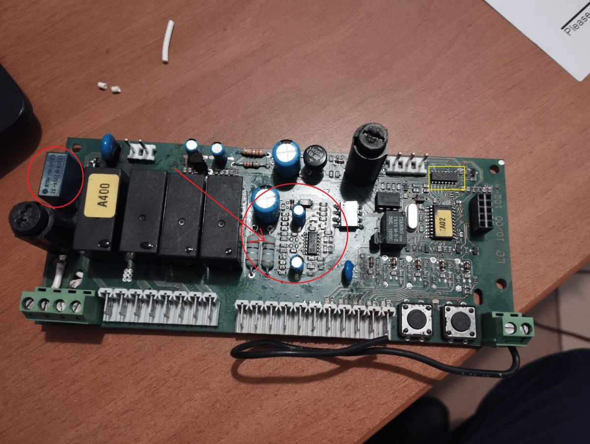

    Witam ,
    Spalony rezystor jak na foto Spalony rezystor 680 ohm w centrali Nice A400 - szukam zamiennika lub leżaka magazynowego Spalony rezystor 680 ohm w centrali Nice A400 - szukam zamiennika lub leżaka magazynowego
    z tematu https://www.elektroda.pl/rtvforum/topic3867791.html
    wynika, że powinien mieć 680 ohm. Ogólnie płytka jest już wiekowa, sporo na niej korozji i utlenionych lutów na elementach smd, stąd zanim zabiorę się za próbę reanimacji, mam pytanie, czy ma ktoś może do sprzedania jakiś leżak magazynowy, lub zamiennik do tej centrali?

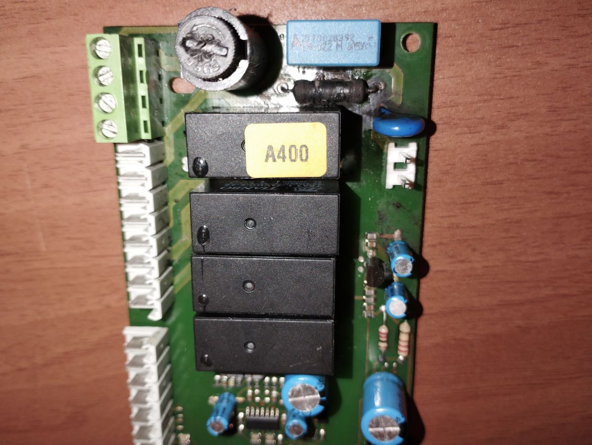

    Płytka połatana, dodatkowo zauważyłem, że uszkodzony jest sterownik przekaźników, ma ktoś może info co to za układ? ULN2004???

    Układ zamówiony, proszę jeszcze o info jakiej wartości powinny być bezpieczniki.

    Jaka powinna być moc ww. rezytora? Wlutowałem 2W i strasznie się grzeje, po za tym płytka ożyła (podłączone tylko zasilanie i transformator), tj. diody po włączeniu kilkukrotnie błysnęły, a po kilku sekundach mruga dioda między przyciskami.

    Do sprawdzenia elementy w zaznaczonym obszarze. Rezystor zaznaczony strzałką, widoczne przebarwienie, prawdopodobnie przegrzany rezystor.

    Precyzyjny pomiar możemy wykonać przystawką do pomiarów małych rezystancji. W tym przypadku nie ma takiej potrzeby. Napisałem że, widzę przebarwienia na rezystorze. Jeżeli pojawiły się wskutek przegrzania, to prewencyjnie można wymienić rezystor. Ale on nie jest przyczyną nadmiernego grzania się rezystora 680 Ω.
    Tą przyczyną mogą być uszkodzone elementy, które zaznaczyłem okręgiem.
    Rezystor 680 Ω, kondensator 220 nF, dalej dioda prostownicza, Zenera i kondesator elektrolityczny, tworzą zasilacz beztransformatorowy, który zasila układ LM324.

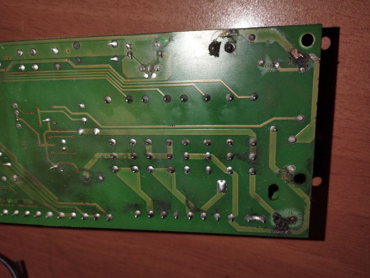

    Przyczyną może być też niedokładne oczyszczenie laminatu w okolicy tego rezystora i wymienionego kondensatora 220 nF. Na zdjęciach widać, że laminat jest zwęglony. A jak wiemy zwęglony laminat staje się przewodnikiem dla prądu elektrycznego, powodując zwarcia w układzie.

    Dziękuję wszystkim za pomoc. Temat w zasadzie do zamknięcia, płytka po wymianie rezystora i uln2004 ożyła, co prawda strasznie zaczęła iskrzyć w obrębie przekaźnika. Myślałem że są styki upalone, ale po sprawdzeniu okazało się, że były ładne, a nadpalił się laminat, który według mnie jest bardzo słabej jakości.
