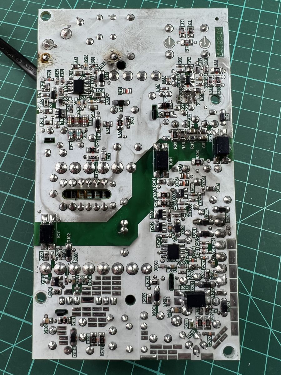

    W temacie jest zasilacz do bramy Hermann Supra Matic E3.
    Na płytce zasilacza są dwa układy scalone sterujące tranzystorami mocy przetwornicy napięcia.
    - Jeden to SDip 8 o oznaczeniu na obudowie 36 150 A i dalej pod tym T 49124 lub (174).
    - Drugi to SDip 6 o oznaczeniu na obudowie 1015 lub 10 (19).
    I teraz pytanie:
    jakie jest pełne oznaczenie tych układów?
    P.S. Informacje dodatkowe:
    Płytka zasilacza produkcji niemieckiej firmy Hermann. Załączam zdięcie układów na płytce.
    Jakie układy scalone w zasilaczu bramy HORMANN Supramatic-E3Płytka zas.....1015.jpg (2.99 MB)Musisz być zalogowany, aby pobrać ten załącznik.

    Prawdopodobnie jest to MELEXIS, MLX36150A (u mnie oznaczenia 36150A, T58987, 1422). Jednak pewności nie mam. Nigdzie w sieci nie mogę znaleźć karty katalogowej.

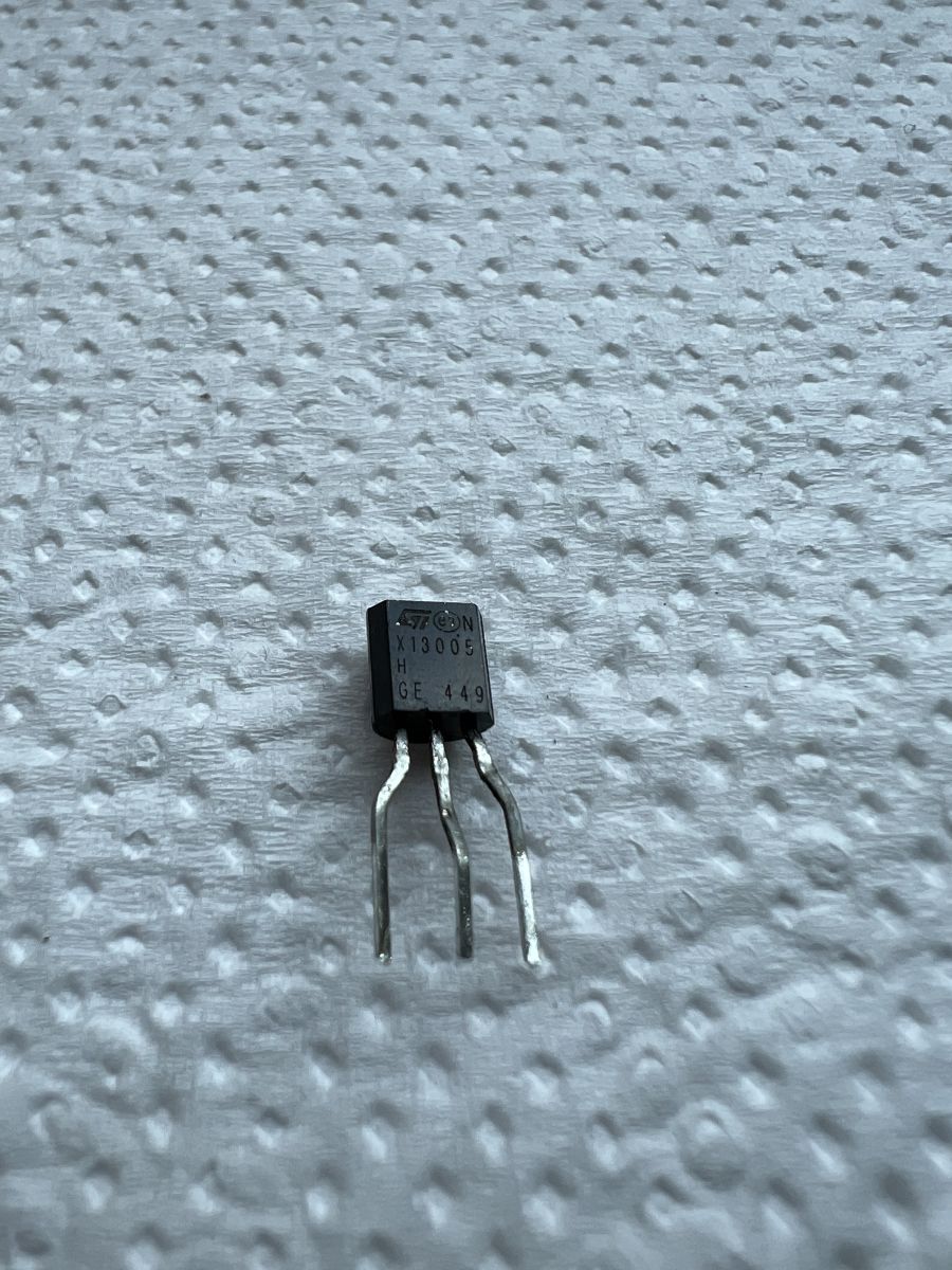

    Czy jest ktoś w stanie mi podać symbol tranzystora T80 (mały tranzystor na radiatorze z blaszki) tego zasilacza ?
    Niestety mój jest wypalony i nie ma możliwości odczytania.
  • #6 20004561
    robertn977
    Poziom 8  
    Posty: 10
    Ocena: 8

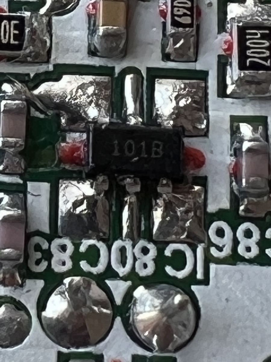

    Tranzystor T80 ma oznaczenie X13005. A co to za układ o oznaczeniu IC80 z 6 pinami?

    Może to zdjęcie Ci pomoże Jakie układy scalone w zasilaczu bramy HORMANN Supramatic-E3
  • #10 20058259
    Mrcellok
    Posty: 43
    Pomógł: 8
    Ocena: 15
    Niestety dalej nie jestem w stanie jednoznacznie odczytać oznaczeń, w każdym razie dziękuję.

    Dzień dobry. Podepnę się do rozmowy na temat tych szajsowatych niemieckich zasilaczy. Nawiąże współprace z "Roton" em w celu naprawy tych zasilaczy. Posiadam wiele tych samych problemów co koledzy. Naprawiłem kilka oczywiście wg KSJ sposobami własnymi dokładając 24V/8A zewnętrzny zasilacz zrównoleglony z oryginałem aby była pełna kontrola i sterowanie (KSJ sam sobie robi 12V po urochomieniu napędu tranzystorami T200 wykonawczy i T201,202 sterujące). MRcellok poczekaj podam Ci elementy. Te rezystory to 1ohm 5 szt 0,25W każdy równolegle na source tranzystora mocy. Nie wiem czy warto naprawiać tą cześć zasilacza 24V/8A. Robertn977 tak pełna nazwa STX 13009 700V/400V 3A 2,8W i jeszcze szybki 0,8/1,6 us.

    Pamiętaj, że IC 200 jest tym samym sterownikiem co IC 10. IC 200 wraz z T200 jak pisałem steruje żarówką 12V ale też coś jest na rzeczy bo bez tej żarówki jest brak sterowania. Ja zrobiłem zamiast takich roszad zastąpiłem 24V/10A zasilaczem zewnętrznym i wszystko hula. IC80 6 pin 1015 lub 1018 lub NCP 1250 przy tranzystorze T80 małej przetwornicy 24V ~setka mA. Ale były też 8 pin MLX36150A o które pytasz w dużej przetwornicy 24V 8A.

    Jak coś napisz, domniemywam ze uszkodziła się przetwornica mała +24V na STX 13005 lub sterownik NCP1250.
