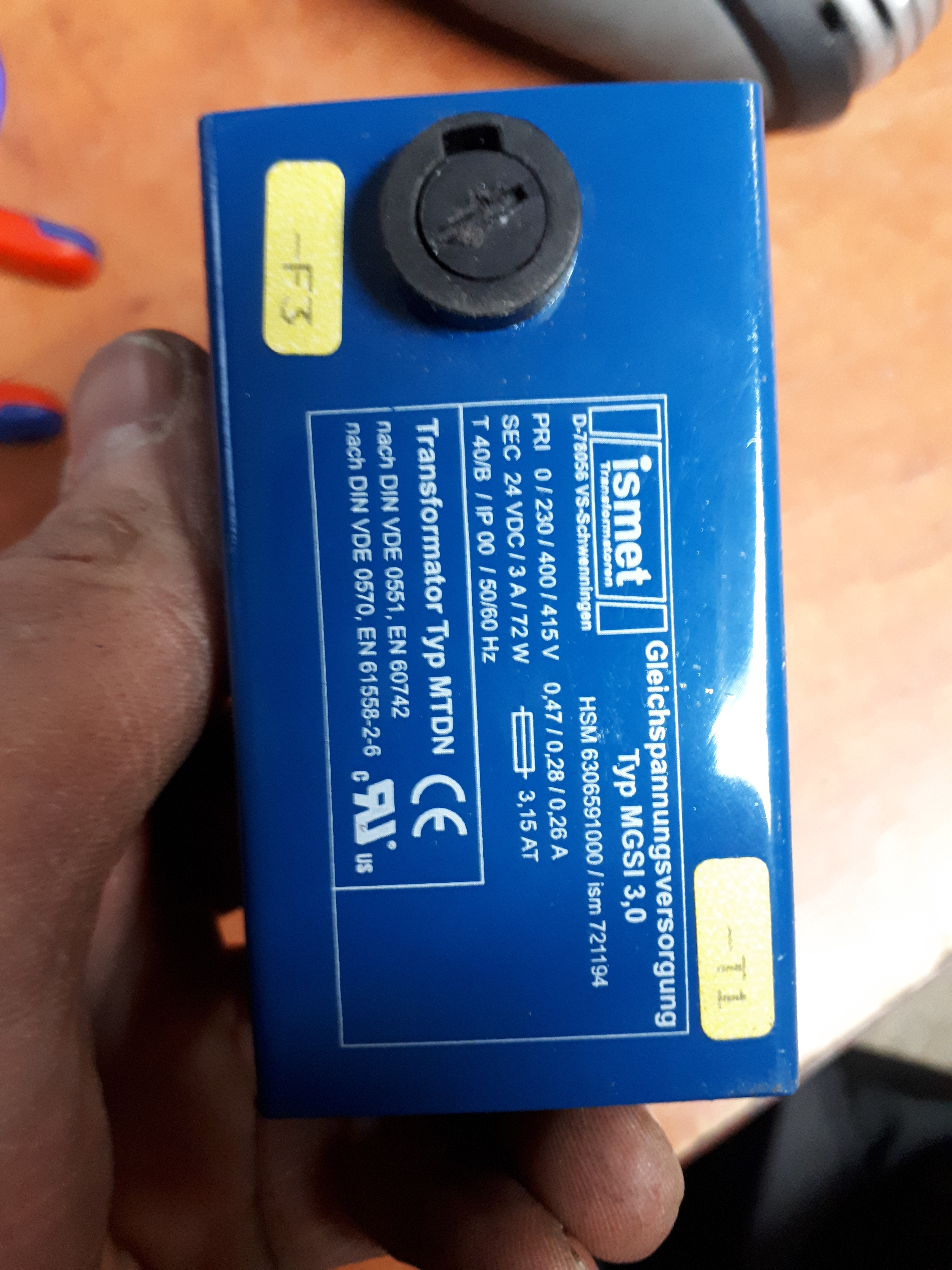

    Witam :)
    Znajomy ma na firmie prasę do tektury w której spalił się transformator zasilający układ sterowania (transformator 0/230/400/415/24VDC/3A spalony mostek prostowniczy i brak odpowiedniego zabezpieczenia uszkodził trafo). Czy zamiast niego można by było zastosować zasilacz impulsowy na szynę np EDR-120-24 ,czy raczej muszę szukać transformatora i montować mostek prostowniczy ? HSM VL.500.2 PRASA ZASILANIE - ZASILACZ CZY TRANSFORMATOR

    Sprawdź, jaką rolę pełnił mostek prostowniczy skoro moduł miał na wyjściu 24V DC...

    Sprawdź na jakim napięciu zasilającym pracował stary zasilacz, bo dużo maszyn ma zasilanie z 400V, wtedy ten EDR się nie sprawdzi.

    Cześć pracował na 400V może polecisz coś co by go zastąpiło . Kabel doprowadzając zasilanie jest 5 żyłowy, ale N nie jest wykorzystywane.

    Napięcie na wyjściu jest 24v DC ponieważ zasila on płytę sterowniczą razem z wyświetlaczem. Ogólnie był on głównym zasilaniem 24v DC . Całym układem sterowania jest ta płyta ale ogólnie jest tam stycznik który zasila silnik pompy a na płytę przychodzi parę sygnałów z czujników ( otwarta pokrywa, czujnik ciśnienia itp) ogólnie myślę że zastosuje ten zasilacz co wam przesłałem powinien wystarczyć jedynie doprowadze N i odpowiednie zabezpieczenie przed i za zasilaczem. Zastanawia mnie tylko dlaczego nie zamontowano zasilacza zamiast niego owy transformator z mostkiem i kondensatorem ale pewnie chodziło o wymogi dlatego 400v/24vDc

    Skoro N jest w maszynie to zawsze można przerobić pod 230V..
    Nie wolno tego przerabiać.

    Możesz napisać dlaczego? Rozumiem że jest to ingerencja w przerabianie maszyny. Co byś zaproponował?

    To jest powód jeden najważniejszy. Drugi to taki że nie wiemy co mówi schemat . Często zasilanie trafo jest z dwóch faz by kontrolować zasilanie tego urządzenia.
